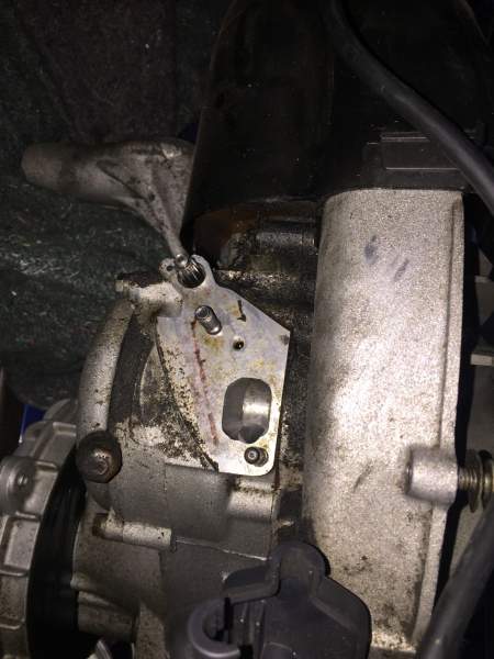

Sì hai ragione che è in realtà il foro per la vite, l'italiano non è la mia prima lingua. In entrambi i casi si può vedere il "inlet port" è stato ampliato dalla differenza nelle due foto. oggi ho guidato a lavorare con la nuova configurazione e questo è di gran lunga la migliore configurazione, è finalmente eseguire perfettamente. La nota del motore è più liscia e prestazioni migliori a basse velocità con meno vibrazioni e fumi Sent from my iPhone using Tapatalk

Sì, la valvola di aspirazione, ma per vederlo è necessario togliere la scatola filtro completamente. La prima foto è il mio 2015 PX 150 E3, vedere come la valvola di aspirazione si estende al foro dell'olio. La seconda foto è il mio 1986 PX 125 Arcobaleno, vedere come la parte superiore della valvola di aspirazione questa volta è solo a metà strada verso l'ingresso dell'olio. Non sono un esperto come Geny, ma credo che questo è il motivo per cui non è possibile utilizzare il vecchio manuale. Ho avuto il 100 / BE5 / 140 45/140 con la vecchia valvola gas 6823,11 per l'ultimo paio di giorni e la Vespa corre molto meglio per me. Terrò il monitoraggio, ma finora tutto bene, sembra anche di utilizzare meno carburante e meno vibrazioni del motore. Ma questo è stato il miglior set up finora, in precedenza ho provato il 48/160 e 100 / BE3 / 160 con il vecchio 6823,1 e poi è andato al 45/10 e 100 / BE5 / 140 con la 6823,1.

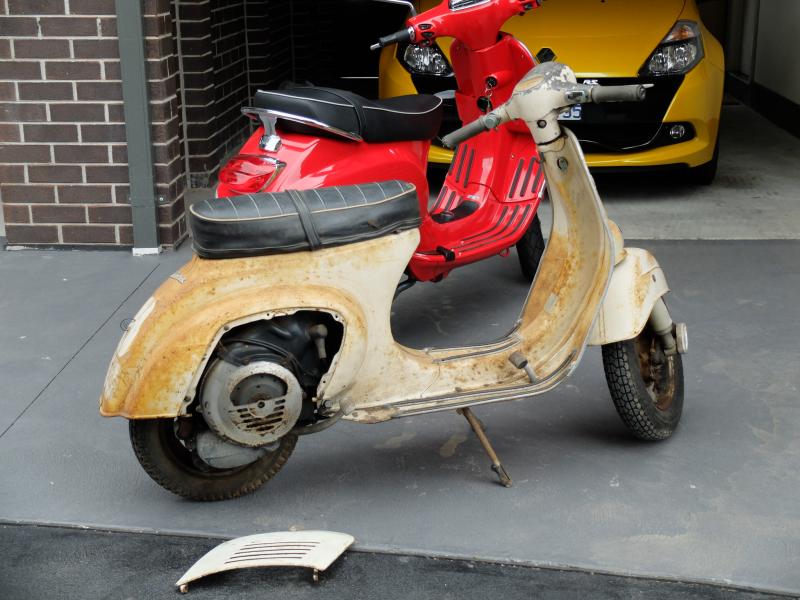

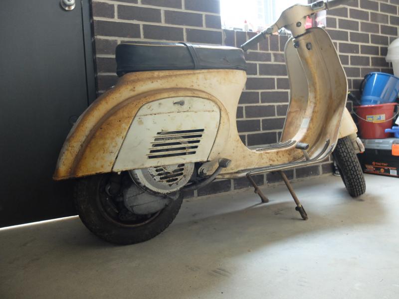

Ciao Ragazzi, Recentemente ho comprato appena la questa Nuova Zelanda SS90 che si è seduta sotto la mia casa degli amici per 25 anni. era l'importatore australiano della vespa negli anni sessanta ed ancora ha una serie di vecchie bici ancora sedersi sotto la sua casa. Voglio tenerlo bianco ma io non sono sicuro del codice di colore, può qualcuno aiutare con questo soddisfa?
