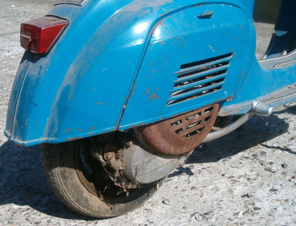

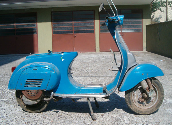

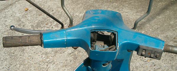

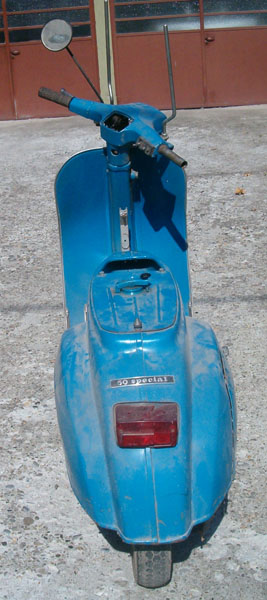

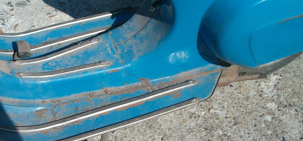

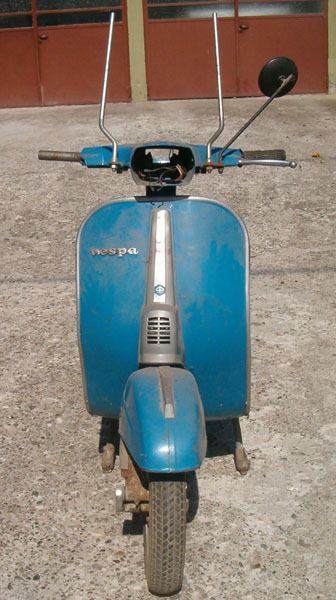

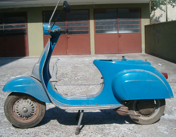

eleboronero Inviato Dicembre 14, 2006 Inviato Dicembre 14, 2006 Vi presento Donata la vespa 50 special regalatami da un amico dopo che mio figlio esprimette il desiderio di avere una vespa per il suo 14 compleanno (4 gennaio 2007). verso la meta' di settembre si presentava cos'ì e senza libretto x cui ho dovuto renderla presentabile x la motorizzazione x il collaudo. freni inchiodati,fanaleria mancante assieme leva freno, manopola,sella, prigioniero collettore scarico tranciato ecc.ecc. ma a caval donato non si guarda in bocca.......e' del 1979 colore blu cina. dopo 15 giorni era pronta per il collaudo e da allora e' ferma in attesa di cure approfondite (x restauro et3 rossa)........e non ha mai conosciuto un targhino. ora ci mettero' le mani, prima il fanciullo la voleva tutta restaurata ora la vuole tenere conservata,ma con un po' di pepe nel motore........lo accontenteremo! 0 Cita

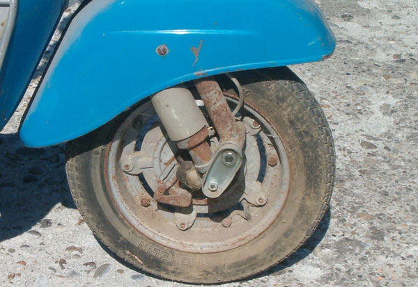

eleboronero Inviato Dicembre 14, 2006 Autore Inviato Dicembre 14, 2006 sostituzione ceppi anteriori dopo una prima lavata e cerata 0 Cita

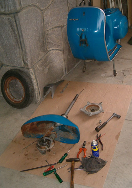

eleboronero Inviato Dicembre 14, 2006 Autore Inviato Dicembre 14, 2006 sbloccaggio freno posteriore 0 Cita

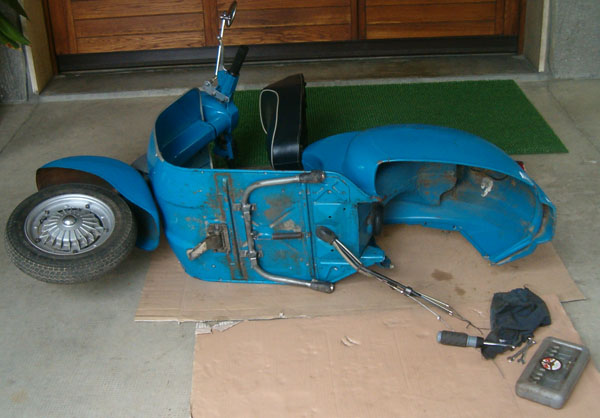

eleboronero Inviato Dicembre 14, 2006 Autore Inviato Dicembre 14, 2006 smontaggio motore x colpa del prigioniero rotto collettore marmitta 0 Cita

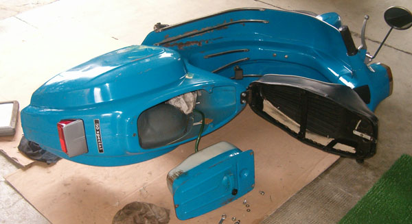

eleboronero Inviato Dicembre 14, 2006 Autore Inviato Dicembre 14, 2006 vecchia sella di recupero (€.10) peccato che la spugna si frantumi......falla riprestinare costa come acquistarne una completa nuova napoletana! 0 Cita

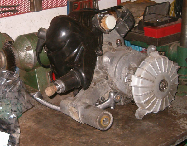

eleboronero Inviato Dicembre 14, 2006 Autore Inviato Dicembre 14, 2006 il vecchio caro sozzo motore.......... 0 Cita
eleboronero Inviato Dicembre 14, 2006 Autore Inviato Dicembre 14, 2006 rimontaggio motore dopo averlo pulito un po' e riprestinato la sospensione posteriore 0 Cita

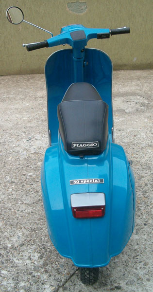

eleboronero Inviato Dicembre 14, 2006 Autore Inviato Dicembre 14, 2006 a meta' ottobre la vespetta si presentava cos'ì pronta x sostenere l'esame del collaudo in motorizzazione x libretto e (purtroppo) targa nuova 0 Cita
eleboronero Inviato Dicembre 14, 2006 Autore Inviato Dicembre 14, 2006 sempre con la tecnica della vernice a campione 0 Cita
eleboronero Inviato Dicembre 14, 2006 Autore Inviato Dicembre 14, 2006 ecco la sella napoletana x me "onesta" sia come prezzo che fattezza 0 Cita

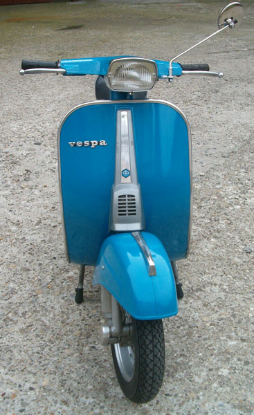

eleboronero Inviato Dicembre 14, 2006 Autore Inviato Dicembre 14, 2006 la mascherina e fregio sono da cambiare xche' è crepata e porta i segni del tempo di un parabrezza con tela plasticata 0 Cita

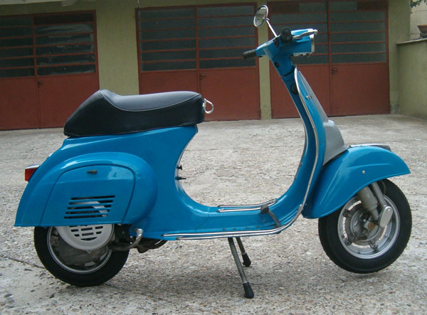

eleboronero Inviato Dicembre 14, 2006 Autore Inviato Dicembre 14, 2006 ed infine ecco il baldo 13 enne.........come dite? se mi ha detto almeno grazie? Ma lo sapete che tutto è dovuto!! nelle vacanze natalizie si smontera' il tutto ,si lucidera' la carrozzeria sotto e sopra,un po' di pepe al motore (ho optato x un pollini 75,carburo 16/16 con collettore,marmitta sito tipo et3) ,montaggio contakm e targa e poi se ci saranno tutti ottimo in pagella dara' il patentino (costa + di 250 euro! )........forse ci sara' un 14 enne vespista in piu'! x la gioia della mamma e moglie....... 0 Cita
