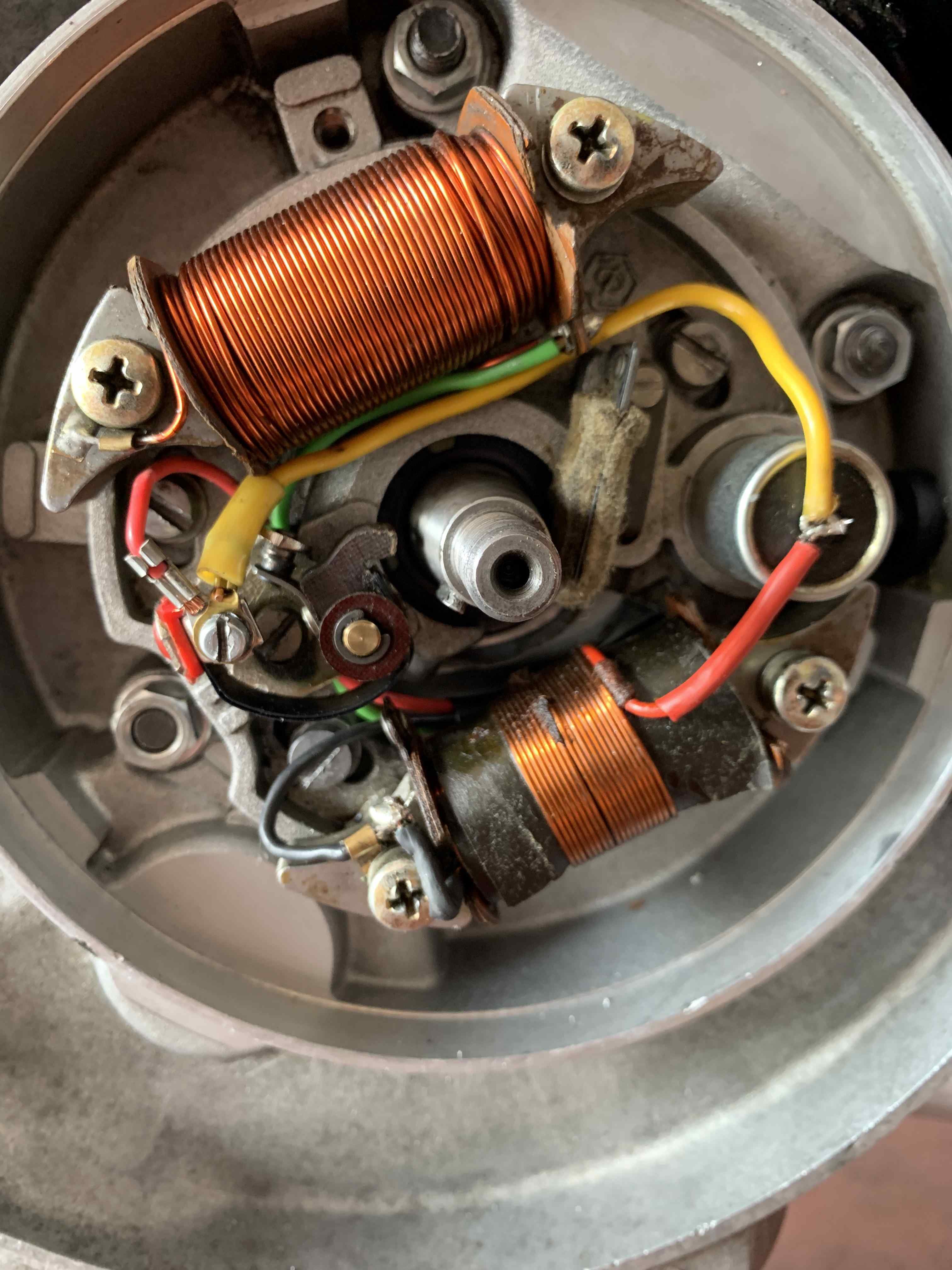

budi65 Inviato Agosto 2, 2023 Inviato Agosto 2, 2023 (modificato) Buongiorno! Sto concludendo il restauro di una Vespa 50 R del 1975 ma sto riscontrando dei problemi nel metterla in moto (cosa che non avveniva prima del restauro). Si tratta di una accensione a puntine con bobina AT esterna. L'impianto elettrico è stato sostituito e messo nuovo, la bobina AT esterna è stata sostituita anche essa, e per quanto riguarda lo statore è stato sostituito il condensatore e rifatto il cablaggio dei 3 fili (rosso, verde e nero). L'apertura delle puntine è stata regolata a 0,3 e le ho anche leggermente carteggiate. Il rubinetto del serbatoio è stato sostituito e il carburatore è stato pulito e revisionato e la miscela sembra che defluisca correttamente. Come si può vedere dai video in allegato, la scintilla c'è ma ho l'impressione che sia troppo debole. Per scrupolo ho provato anche con la vecchia bobina AT esterna e la cosa non è cambiata. Sta di fatto che nonostante la scintilla la Vespa non si mette in moto. Consigli? Modificato Agosto 2, 2023 da budi65 0 Cita
Pier2162 Inviato Agosto 2, 2023 Inviato Agosto 2, 2023 Ciao. La scintilla a me pare giusta per una accensione a puntine. Piuttosto mi sembra fredda la saldatura sul condensatore. A quanto hai regolato l'anticipo? Hai guardato che non ci siano aspirazioni d'aria? Che so...tra carburatore e collettore, tra collettore e carter. Quando provi a fare l'avviamento, la candela la trovi bagnata? 0 Cita

Pier2162 Inviato Agosto 3, 2023 Inviato Agosto 3, 2023 (modificato) Ma il motore è stato aperto? Potresti avere un paraolio rovinato che lascia aspirare aria. C'è compressione? Se non parte con la miscela diretta nel cilindro, il problema è elettrico. Prova a rimontare il vecchio condensatore, ci sono stati casi di condensatori nuovi (cinesi ovviamente...) che sembrano funzionare ma in realtà sono in corto circuito. Forse la scintilla si perde quando si bagna la candela... Che bobina AT hai montato? Modificato Agosto 3, 2023 da Pier2162 0 Cita

budi65 Inviato Agosto 4, 2023 Autore Inviato Agosto 4, 2023 Son riuscito a farla partire! Il problema riguardava la bobina AT che non andava adeguatamente a massa. Grazie comunque per le dritte! 1 Cita
