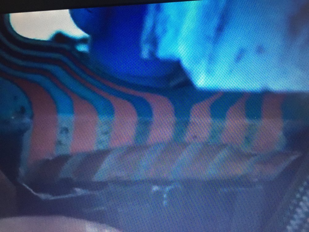

faber1969 Inviato Aprile 22, 2018 Autore Inviato Aprile 22, 2018 Mi sono spiegato male..volevo sapere se esisteva qualche modifica al flat del contakm o qualche consiglio per renderlo più solido..quando si inserisce nella morsettiera allego foto. 0 Cita
manuel Inviato Aprile 22, 2018 Inviato Aprile 22, 2018 Non riesco a vedere la foto, comunque sinceramente non credo esistano delle morsettiere modificate. 0 Cita
