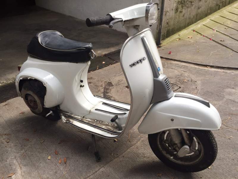

Sto ripristinando la mia Vespa 50 Special anno 1979 V5B3T (eccola sotto, ho anche la chiappetta...).
Dopo esser riuscito a far ripartire il motore (era ferma da 15 anni ma dopo aver pulito carburatore e candela è partita al secondo colpo), ho acquistato vari ricambi (gomme, cerchi, ammortizzatori, gommini e silent block).
Volevo sostituire anche il coprivolano ma sembra, anche a detta del ricambista ufficiale Piaggio, che esista solo di color nero.
Sapete dove poter trovare il suo originale grigio?

per la cronaca il copriventola (coperchio volano) non è nero ma ha UN FONDO DI BASE COLOR NERO, và verniciato in ALLUMINIO CERCHIONI, anche in bomboletta volendo.
