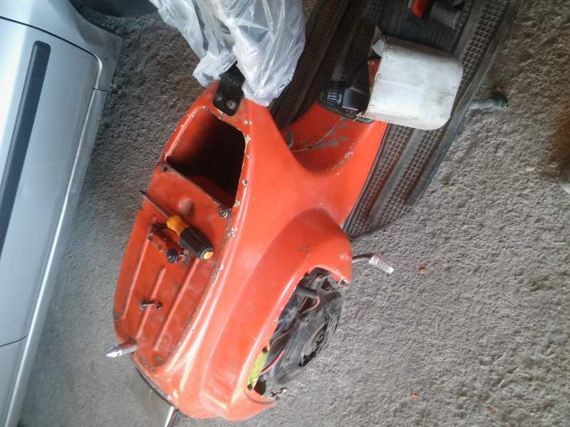

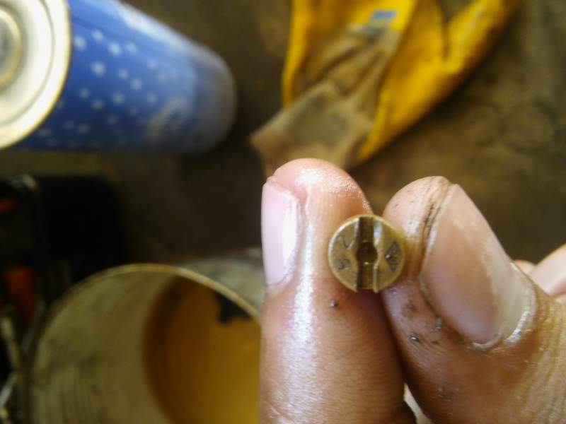

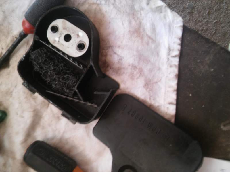

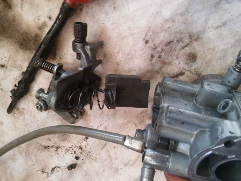

Ultimamente la mia special dava continui problemi di mancamenti, che si annullavano se tiravo lo starter. Così ho smontato il carburo e l'ho pulito. Per l'occasione ho fatto alcune foto
Ecco il pulitissimo vano carburatore della mia vespa

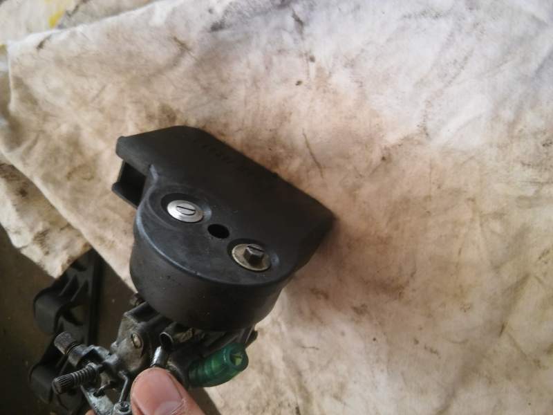

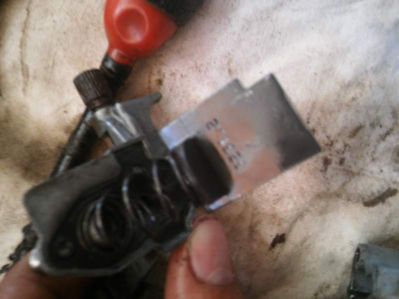

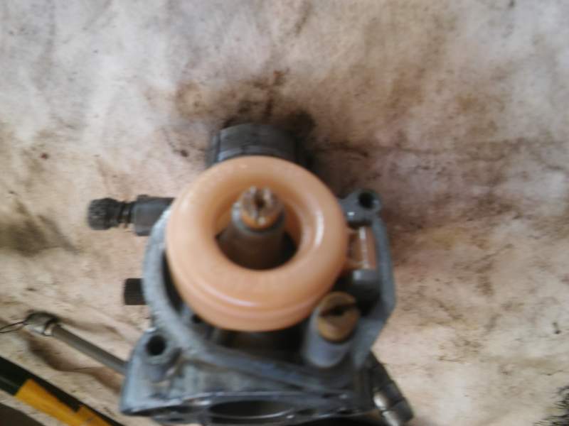

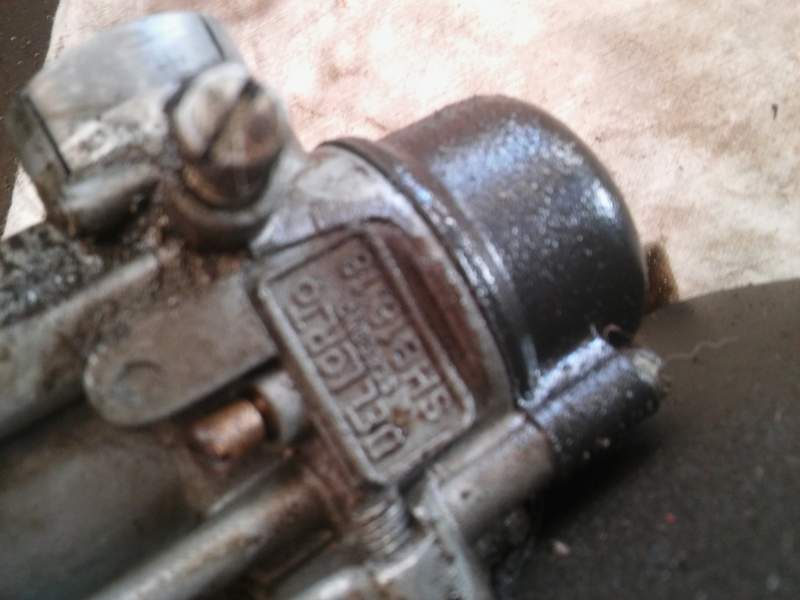

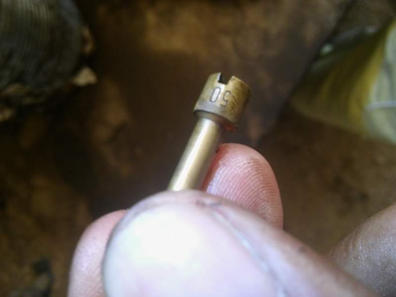

Le foto sono state fatte passo passo che smontavo il carburo (16.16 shb), unica cosa che non ho smontato è stata la vite laterale dell'aria, per il resto ho smontato tutto, messo in ammollo nella benzina e pulito con un pennello. Sulla ghigliottina c'è impressa la sigla 5231.2. Dopodiche ho soffiato tutto col compressore, e rimontato tutto
