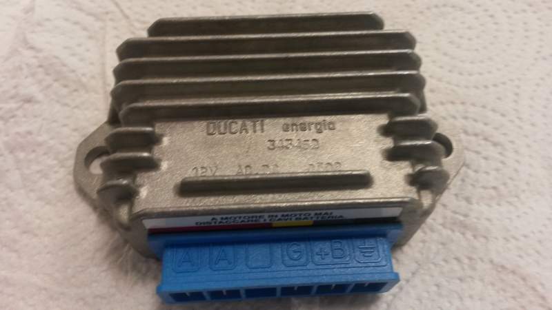

Ho in PX 150 arcobaleno elestart del 1996 e a seguito della sostituzione batteria mi è stato consigliato di sostituire il regolatore di tensione poiché l'attuale non carica a sufficienza.
Quello attualmente montato e del quale mi viene suggerita la sostituzione è un pezzo commerciale comprato su internet, quindi per non ripetere lo stesso errore sono andato da un ricambista piaggio per comprare il regolatore originale.
A seguito di consultazione di un catalogo mi ha venduto un regolatore Ducati Energia serie 343452.
Come potete vedere dalle foto allegate il vecchio regolatore (old.jpg) e il nuovo (new.jpg) hanno identificazioni differenti per le connessioni, il vecchio ha le lettere GGB+ C e Massa il nuovo ha le lettere AA GB+ e Massa.
I fili da connettere hanno la seguente colorazione Blue Verde + Grigio Rosso BiancoRosso Nero.
Come devo effettuare i collegamenti sul regolatore Ducati?
Come sempre grazie per il supporto
Le due A sul regolatore nuovo corrispondono alle due G di quello vecchio.
Quindi in quello vecchio l' ordine sarà, filo blu sulla A, filo grigio+verde sull' altra A, filo rosso sul +B , filo bianco+ rosso sulla C, e Il nero sulla massa. Controlla bene che il regolatore sia a massa col telaio
Non so se hai notato, ma c'è un filo che va al regolatore che si attacca al regolatore attraverso una vite, per controllare ti serve un tester, o altrimenti ti fai un circuito attaccando un polo di una batteria al telaio, l altro polo dalla batteria a una lampadina. Se facendo toccare l altro estremo della lampadina sul regolatore, e la lampadina si accende é tutto ok.se prima funzionava non credo ci siano però tanti problemi
Per quanto riguarda il regolatore il funzionamento é sempre lo stesso, anche se non so in verità perché cambino le lettere
