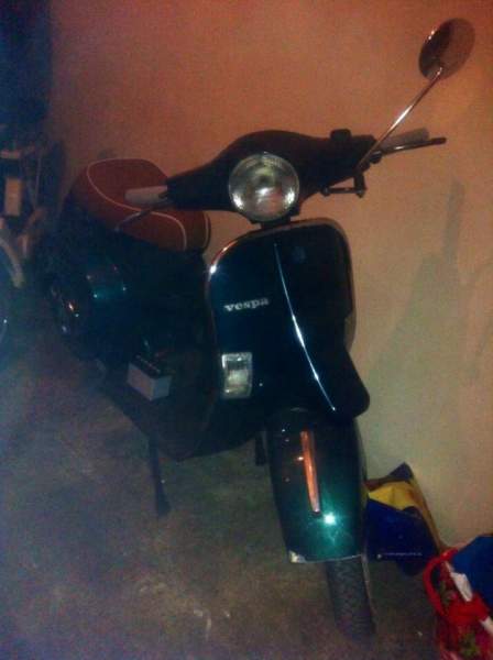

alevilla16 Inviato Marzo 18, 2015 Inviato Marzo 18, 2015 Ciao a tutti, son nuovo nel forum e mi son iscritto sperando di risolvere il mio problema. Vi spiego... Ho una vespa 50 pk versione n (accensione elettronica, ma grazie a dio ancora a marce ) e l'ho rimessa a nuovo: ho cambiato tutto, marmitta e getti e la vespa va e va anche molto bene, il problema é che devo metterla in moto a spinta perche con l'accensione elettrica non va.. Fa cic cic e non va ho cambiato il rele ma stesso cic cic ogni volta che provo ad accenderla. Mi sta venendo il dubbio che l'unica potrebbe essere la batteria, che ho pres una batteria sgaffa su internet, forse! Boh ?? Aiuto 0 Cita
sartana1969 Inviato Marzo 19, 2015 Inviato Marzo 19, 2015 Cic cic significa che il motorino riceve l'impulso ma non gira? 0 Cita
alevilla16 Inviato Marzo 19, 2015 Autore Inviato Marzo 19, 2015 Cic cic significa che il motorino riceve l'impulso ma non gira? Faccio un video sta mattina e te lo faccio vedere ! Ahah scusami il termine poco tecnico comunque si.. Non vorrei che fosse la batteria semplicemente perché manco si accende il quadro strumenti 0 Cita
Paolo50 Inviato Marzo 19, 2015 Inviato Marzo 19, 2015 Controlla la carica della batteria con un tester, può essere che neanche carichi quando la vespa é in moto 0 Cita
alevilla16 Inviato Marzo 19, 2015 Autore Inviato Marzo 19, 2015 Allora ho provato sia con un'altra batteria e sia con il booster. Alla fine mi sta venendo il dubbio che sia il motorino d'avviamento, perché quando l'avevo comprata aveva dato dei problemi: slittava. Ora non slitta proprio. Per me ormai sarà andato! O no? 0 Cita
sartana1969 Inviato Marzo 19, 2015 Inviato Marzo 19, 2015 se hai provato con un batteria sicuramente carica o il booster, potebbe anche essere il motorino. Prova a dare tensione direttamente al motorino, per vedere se gira (occhio che se lo fai a motorinoo montato se funziona, parte il volano - fai attenzione a non farti male) 0 Cita
alevilla16 Inviato Marzo 20, 2015 Autore Inviato Marzo 20, 2015 Ora ho smontato il motorino d'avviamento e appena torna mio padre dalla montagna la prossima settimana ci mettiamo dietro e mettiamo a posto il motorino! Probabilemente cambieremo anche la corona che era rovinata! vi aggiorneremo presto! Grazie ancora per avermi risposto! GRAN FORUM VERAMENTE!! 0 Cita
