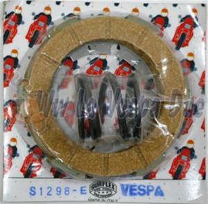

FedePkXl Inviato Febbraio 5, 2015 Autore Inviato Febbraio 5, 2015 Gentilmente potresti mandarmi un link della frizione surflex? Per indirizzarmi meglio... Ti ringrazio 0 Cita
Mincio82 Inviato Febbraio 6, 2015 Inviato Febbraio 6, 2015 Questo è il kit in questione, vedi se riesci a trovarlo. Non prendere in considerazione il venditore della foto che ha avuto diverse rogne in passato. 0 Cita
