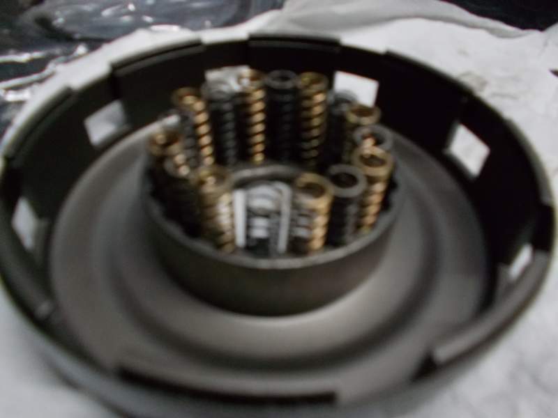

lollo67 Inviato Febbraio 3, 2015 Inviato Febbraio 3, 2015 Posto questa mia esperienza, Sul px my preparato a dovere, non riuscivo a tenere attaccata la frizione,parlo della frizione originale a 8 molle,provata con altre molle xxxL ed un disco in più(quello guarnito solo da un lato)ma niente,reggeva un poco di più,ma alla fine dell'entrata in coppia slittava ugualmente,e comunque avevo il terrore che esplodesse da un momento all'altro. Cerca e ricerca, trovo questa campana frizione che può montare sino a 16 molle,con anello di rinforzo(sip sport)la compro e la provo con 8 molle originali (quelle nere) alternate a 8 molle xxxL(quelle dorate)per paura che con tutte le 16 molle xxxL la leva diventasse troppo dura,ho usato i 4 dischi originali Piaggio,più uno sempre originale guarnito solo da un lato,che dire: La leva è sempre morbida e modulabile,ma attacca in maniera decisa, la senti che è granitica,non da segni di cedimento neanche dopo un uso intenso e stressante,scatena la forza del motore tutta alla ruota senza perdere un giro,unico neo è un poco rumorosa,nel senso che quando tiri la leva per innestare la prima marcia la senti come se rullasse,senti un rollio come se avessi un cuscinetto consumato,ma so che tutti i cuscinetti li ho cambiati,quindi ho è una caratteristica di questa campana che crea delle frequenze di risonanza,ho debbo addebitare il rumore al disco in più che ho aggiunto,forse va un poco stretta,comunque lo si sente solo da fermo ed a leva tirata,se la si rilascia non fa alcun rumore, anche accelerando, poi in movimento vuoi per il vento,vuoi per il rumore del motore che aumenta non si nota più nulla. Qualcuno la provata,ed ha notato questo rollio? 0 Cita
FrancoRinaldi Inviato Febbraio 3, 2015 Inviato Febbraio 3, 2015 Posto questa mia esperienza, Sul px my preparato a dovere, non riuscivo a tenere attaccata la frizione,parlo della frizione originale a 8 molle,provata con altre molle xxxL ed un disco in più(quello guarnito solo da un lato)ma niente,reggeva un poco di più,ma alla fine dell'entrata in coppia slittava ugualmente,e comunque avevo il terrore che esplodesse da un momento all'altro.Cerca e ricerca, trovo questa campana frizione che può montare sino a 16 molle,con anello di rinforzo(sip sport)la compro e la provo con 8 molle originali (quelle nere) alternate a 8 molle xxxL(quelle dorate)per paura che con tutte le 16 molle xxxL la leva diventasse troppo dura,ho usato i 4 dischi originali Piaggio,più uno sempre originale guarnito solo da un lato,che dire: La leva è sempre morbida e modulabile,ma attacca in maniera decisa, la senti che è granitica,non da segni di cedimento neanche dopo un uso intenso e stressante,scatena la forza del motore tutta alla ruota senza perdere un giro,unico neo è un poco rumorosa,nel senso che quando tiri la leva per innestare la prima marcia la senti come se rullasse,senti un rollio come se avessi un cuscinetto consumato,ma so che tutti i cuscinetti li ho cambiati,quindi ho è una caratteristica di questa campana che crea delle frequenze di risonanza,ho debbo addebitare il rumore al disco in più che ho aggiunto,forse va un poco stretta,comunque lo si sente solo da fermo ed a leva tirata,se la si rilascia non fa alcun rumore, anche accelerando, poi in movimento vuoi per il vento,vuoi per il rumore del motore che aumenta non si nota più nulla. Qualcuno la provata,ed ha notato questo rollio?[ATTACH=CONFIG]150507[/ATTACH][ATTACH=CONFIG]150508[/ATTACH][ATTACH=CONFIG]150509[/ATTACH] Grande cestello quello che hai postato, lo uso anche io con soddisfazione per farla tenere sono sufficienti 12 molle di tipo originale (il 50% in più) ad esagerare 16 molle tipo originale (il doppio), credo tu abbia caricato troppo sul cuscinetto con le 8 XXXL. Il rumore che senti potrebbe essere l'anello che interferisce con l'alluminio del carter o del coperchio, a me è successo risolto con 5min. di dremmel. 0 Cita

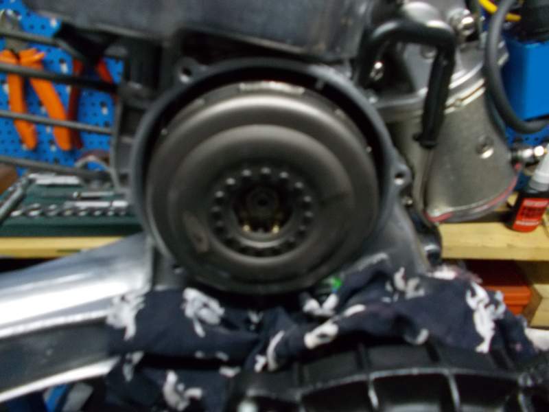

lollo67 Inviato Febbraio 3, 2015 Autore Inviato Febbraio 3, 2015 Grazie per la risposta,il coperchio del carter l'o fresato anche io con dremmel,giusto un poco il dentino,infatti se non tiro la leva non fa alcun rumore,gira libera e silenziosa,solo quando tiro la leva si sente il rollio,forse come tu dici ho caricato molto con le molle,ma è l'unico modo per farla stare attaccata,con le 12 oppure 16 molle tutte originali mi slitta sempre se pur meno della campana a 8 molle. Solo con 8 originali e 8 xxxL resta attaccata. Mo la mia preoccupazione che ho risolto una cosa,ma metto in crisi il cuscinetto,che dici? non credo,ma non si finisce mai di imparare. 0 Cita
FrancoRinaldi Inviato Febbraio 3, 2015 Inviato Febbraio 3, 2015 Grazie per la risposta,il coperchio del carter l'o fresato anche io con dremmel,giusto un poco il dentino,infatti se non tiro la leva non fa alcun rumore,gira libera e silenziosa,solo quando tiro la leva si sente il rollio,forse come tu dici ho caricato molto con le molle,ma è l'unico modo per farla stare attaccata,con le 12 oppure 16 molle tutte originali mi slitta sempre se pur meno della campana a 8 molle.Solo con 8 originali e 8 xxxL resta attaccata. Mo la mia preoccupazione che ho risolto una cosa,ma metto in crisi il cuscinetto,che dici? non credo,ma non si finisce mai di imparare. Dunque prima di imputare lo slittamento alle molle poco tenaci io ragionerei sul tipo di olio usato e sull'accuratezza del montaggio dei componenti della frizione. Con 12 molle originali quella frizione ben assemblata tiene tranquillamente la coppia di 221cc bello allegro e con 16 quella di un 228cc, tuttavia già con questa configurazione sei al limite con il carico sul cuscinetto. L'olio da usare è un minerale (possibilmente), privo di attivi anti-attrito 80w90; i dischi guarniti vanno puliti nelle cave in modo che l'olio abbia la possibilità di essere espulso dalla campana con più facilità. Per il rumore che senti tirando la frizione, potrebbe anche essere l'interferenza del braccetto che aziona il rallino che nella rotazione si protende verso la campana. Questo: Anche in virtù dell'eccessivo carico che hai scelto di adottare ti consiglio il fermo maggiorato della Sip che essendo anche più spesso, avvicina la campana al carter e riduce il rischio che la campana tocchi il coperchio. Ecco il seeger: http://www.sip-scootershop.com/en/products/clutch+basket+circlip+sip+_93182000 Controlla anche se, tirando la leva, la campana vada a toccare il punto d'appoggio dello stelo mix, questo per intenderci: insomma ci sono due strade, o il cuscinetto della frizione è alla frutta oppure tocca da qualche parte quando la tiri cioè quando il cestello si avvicina al carter; una cosa è sicura, non è un problema da sottovalutare. 0 Cita
lollo67 Inviato Febbraio 3, 2015 Autore Inviato Febbraio 3, 2015 Allora i dischi sono stati puliti nelle cave(lo faccio sempre)il cuscinetto è nuovo, come tutti gli altri cuscinetti nel blocco che è stato appena chiuso,l'olio è 80w90 minerale senza additivi,l'anello di fermo maggiorato l'o montato stava già nella confezione,ma l'unico dubbio che mi hai fatto venire è che possa toccare sul punto di appoggio dello stelo del mix,:crazy:domani smonto e se ha toccato troverò segno di strisciamento,quindi provvedo con san dremmel sul punto d'appoggio del carter? o limo leggermente la campana? 0 Cita
FrancoRinaldi Inviato Febbraio 3, 2015 Inviato Febbraio 3, 2015 Allora i dischi sono stati puliti nelle cave(lo faccio sempre)il cuscinetto è nuovo, come tutti gli altri cuscinetti nel blocco che è stato appena chiuso,l'olio è 80w90 minerale senza additivi,l'anello di fermo maggiorato l'o montato stava già nella confezione,ma l'unico dubbio che mi hai fatto venire è che possa toccare sul punto di appoggio dello stelo del mix,:crazy:domani smonto e se ha toccato troverò segno di strisciamento,quindi provvedo con san dremmel sul punto d'appoggio del carter? o limo leggermente la campana? Con le molle che hai montato direi di limare il carter, sarebbe un peccato se si rompesse la sede seeger di una campana così bella -e costosa-; fallo però con attenzione, il minimo indispensabile per non indebolire troppo l'appoggio dello stelo. 0 Cita

lollo67 Inviato Febbraio 4, 2015 Autore Inviato Febbraio 4, 2015 Aggiorno la situazione:Correggo quanto detto sulle molle,sono riuscito a trovare la bustina che le conteneva,non sono 3 x ma solo xxL quindi due x,la marca credo sia FI Italia,ma non si legge bene,o è solo il distributore ma non so chi le ha prodotte,smontato il gruppo frizione,nessun segno di strusciamento,quindi non tocca da nessuna parte,ho provato anche a montarla senza molle e tenere il pacco tutto chiuso come se stesse la leva tirata,girando il motore a mano non tocca da nessuna parte,deduco che il rollio che sento è da addebitarsi al carico eccessivo delle molle,che mandano in crisi il cuscinetto,anche se quello montato è nuovo. Ora ho ordinato dei dischi Sip,credo che lo slittamento che avevo precedentemente non dipende dalle molle,ma dai dischi Piaggio che non reggono l'elaborazione,(con un duecento km. fatti hanno già segni di bruciatura ma è anche vero che sentendola slittare l'ò stressata molto per vedere sin dove reggeva)quindi monterò dischi Sip e 12 molle di cui 8 standard e 4 xxl che tengo già,oppure tutte e 16 standard Piaggio. Credo che cosi configurata non rullerà e terra i giri del motore. Grazie dei consigli a tutti quanti mi hanno risposto,appena monto tutto vi aggiorno. 0 Cita
llucky Inviato Febbraio 5, 2015 Inviato Febbraio 5, 2015 ottima testimonianza della funzionalità delle frizioni 8-16 molle rispetto alle 6-7 molle che secondo me sono sopravvalutate per le elaborazioni e soprattutto sono molto più scomode e meno gestibili. 0 Cita
lollo67 Inviato Febbraio 11, 2015 Autore Inviato Febbraio 11, 2015 Risolto il problema dello slittamento:montato i dischi della NewFren quelli di sip a 24 segmenti, caricato la campana Sip sport con solo le 8 molle xxl.Frizione perfetta, morbida, non slitta,e non rulla più. Deduzione:il rollio che sentivo prima,era dovuto alla eccessiva compressione delle molle,azionando la leva mandavano in crisi il cuscinetto, più che caricare con le molle, servivano dei dischi migliori di quelli Piaggio, e da quello che mi è capitato comprendo che non reggono oltre una certa potenza. Deduco inoltre che il 6o% del lavoro lo fanno i dischi di qualità, ed il restante 40% le molle. Questa esperienza mi insegna che in campane che siano originali, o performanti,non si devono usare dischi Piaggio in motori con preparazioni importanti,che superano un certo numero di cv. Spero che questo mio errore,ed annessa esperienza sia di aiuto alla comunità. 0 Cita
FrancoRinaldi Inviato Febbraio 11, 2015 Inviato Febbraio 11, 2015 Questa esperienza mi insegna che in campane che siano originali, o performanti,non si devono usare dischi Piaggio in motori con preparazioni importanti,che superano un certo numero di cv.Spero che questo mio errore,ed annessa esperienza sia di aiuto alla comunità. Io credo invece che tu sia stato solo sfortunato perché anche quelli piaggio vanno benissimo, probabilmente hai beccato una serie fallata 0 Cita
