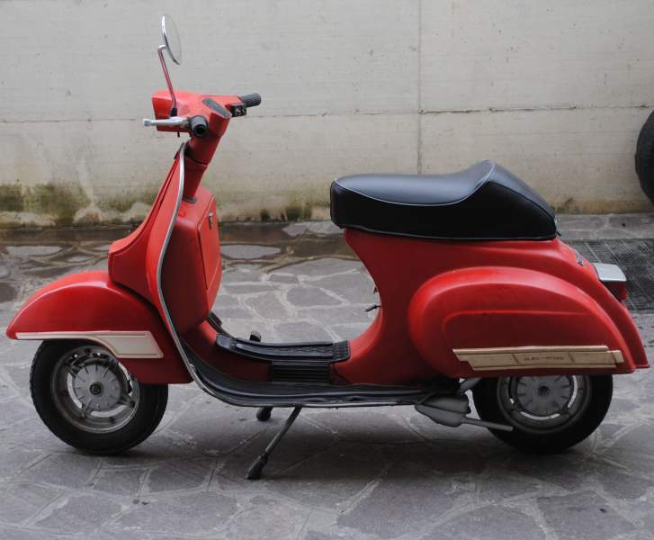

Manza Inviato Marzo 10, 2015 Autore Inviato Marzo 10, 2015 Scritte posizionate e restauro completato... eccola qua: prima era così.. mancano la cresta parafango e cornice fanale... che proprio non mi piacciono, quindi non li ho installati il gancio portaborse invece mi piace, ma forse è un pò d'impiccio? 0 Cita
poeta Inviato Marzo 10, 2015 Inviato Marzo 10, 2015 (modificato) il gancio và sulla sella e NON sul telaio... mi raccomando.... cresta e cornice fanale sono invece originali e la impreziosiscono... dimenticavo... ottimo lavoro. Modificato Marzo 10, 2015 da poeta 0 Cita
Manza Inviato Marzo 10, 2015 Autore Inviato Marzo 10, 2015 il gancio và sulla sella e NON sul telaio... mi raccomando.... cresta e cornice fanale sono invece originali e la impreziosiscono... dimenticavo... ottimo lavoro. grazie poeta! si si il gancio sulla sella, il telaio non si tocca ! Cornice e cresta della special non mi piacciono.. Invece quelli della 50rl e primavera/et3, si, saró strano? 0 Cita
sartana1969 Inviato Marzo 11, 2015 Inviato Marzo 11, 2015 il cavalletto non è "abbondante" nel suo angolo??? 0 Cita
Manza Inviato Marzo 11, 2015 Autore Inviato Marzo 11, 2015 il cavalletto non è "abbondante" nel suo angolo??? ma in effetti l'ho notata anch'io questa cosa, peró considerando che la ruota anteriore rimane ben sollevata da terra e che il cavalletto da 16 è la prima volta che lo monto, ho pensato che forse andasse bene così... Che abbia le staffe d'appoggio troppo piegate? È un angolo anomalo? 0 Cita
sartana1969 Inviato Marzo 11, 2015 Inviato Marzo 11, 2015 ma in effetti l'ho notata anch'io questa cosa, peró considerando che la ruota anteriore rimane ben sollevata da terra e che il cavalletto da 16 è la prima volta che lo monto, ho pensato che forse andasse bene così... Che abbia le staffe d'appoggio troppo piegate? È un angolo anomalo? con le ruote da 9 avanti e dietro, la ruota anteriore ti deve stare alta circa 10 cm da terra 0 Cita
Fabiofratello Inviato Marzo 11, 2015 Inviato Marzo 11, 2015 anche secondo me è troppo angolata : pero sembra che prima del restauro lo era gia... communque anche le foto possono ingannare 0 Cita
Manza Inviato Marzo 11, 2015 Autore Inviato Marzo 11, 2015 con le ruote da 9 avanti e dietro, la ruota anteriore ti deve stare alta circa 10 cm da terra ho verificato e la ruota anteriore risulta 4cm da terra, quindi sicuramente le staffe del cavalletto si sono piegate, probabilmente il vecchio proprietario ci ballava sopra alla vespa! Altra cosa, ho riscontrato un problemino del tipo che da freddo si accendeva subito e andava bene, poi invece da calda perdeva qualche colpo al minimo e una volta spenta non so accendeva più. Ho provato a sostituire, candela, puntine, bobina esterna e cavo, ma alla fine ho risolto cambiando il volano, adesso è un orologio svizzero. Fortunatamente in casa avevo un altro volano con plastomagnete, quindi cosa puó significare? che sia un pó smagnetizzato oppure che il plastomagnete si sia consumato e sia troppo distante dagli avvolgimenti dello statore? 0 Cita
