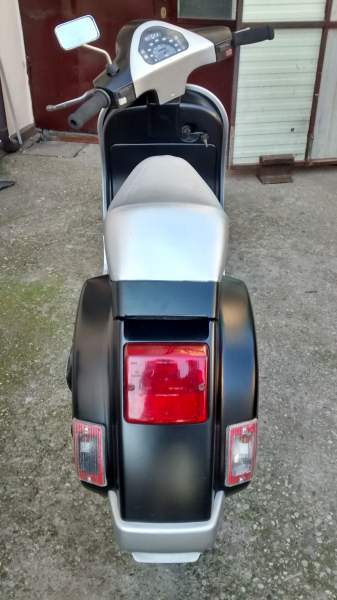

Eionedvx Inviato Ottobre 28, 2014 Inviato Ottobre 28, 2014 (modificato) Premetto che è la mia prima vespa... Il venditore mi ha detto che è completamente restaurata, con il motore rifatto, ma ho pensato di rivolgermi a voi prima di acquistarla. Nonostante nella foto non siano presenti i fianchetti (se sbaglio non uccidetemi perché non so come diavolo si chiamano) ci sono, solo che li ha tolti per mostrami il motore e la ruota di scorta. Il colore non è così sbiadito, è la fotocamera del mio telefono! La Vespa stata immatricolata il 1° Gennaio del 1991 Grazie. Modificato Ottobre 28, 2014 da Eionedvx 0 Cita
Paolo50 Inviato Ottobre 28, 2014 Inviato Ottobre 28, 2014 (modificato) Sembra buona, la forcella anteriore è stata modificata? Come vespa è molto buona, monta una frizione 6 molle, forcella antiaffondamento e freno a tamburo con ganasce autocentranti Come mio parere personale la trovo molto stabile e ha una buona tenuta di strada Unica peca secondo me è l' assenza della pedivella d' accensione e il parafango in plastica che pero si puo sostituire con quello del pk di buona vecchia lamiera Modificato Ottobre 28, 2014 da Paolo50 0 Cita
Eionedvx Inviato Ottobre 28, 2014 Autore Inviato Ottobre 28, 2014 (modificato) Paolo, la Vespa è senza pedivella di serie Ha solo l'accensione elettronica. Non penso sia stata modificata. Modificato Ottobre 28, 2014 da Eionedvx 0 Cita
Eionedvx Inviato Ottobre 28, 2014 Autore Inviato Ottobre 28, 2014 Per 700€, forse meno, dite che ne vale la pena? 0 Cita
Paolo50 Inviato Ottobre 28, 2014 Inviato Ottobre 28, 2014 Io lo pagata 500 ma ne ho spesi altri 200 per metterla a posto 700 come prezzo è molto buono 0 Cita
Eionedvx Inviato Ottobre 28, 2014 Autore Inviato Ottobre 28, 2014 (modificato) Grazie, penso proprio che la prenderò! Tra l'altro questa mi piace proprio come estetica, infatti è molto particolare, con la pedana in alluminio e la sella argentata! Mi avevano proposto una PK 50 XL del'86, con 56.000km e motore un po' rovinato, non rifatto, ma carrozzeria perfetta,per 750€, voi che ne dite? Modificato Ottobre 28, 2014 da Eionedvx 0 Cita
sartana1969 Inviato Ottobre 28, 2014 Inviato Ottobre 28, 2014 PREMESSA: per me la vespa 50 finisce con la special - su queste più moderne non sono particolarmente ferrato. In questo caso particolare chi ha rimontato la vespa ha tralasciato qualche accortezza che si è soliti usare. Una per tutte: nella foto 6 il bullone dell'ammo posteriore è montato al contrario. Nella foto 9 si vede che la parte di plastica del manubrio (quella superiore) non è perfettamente montata rispetto al semimanubrio che è la parte inferiore. 0 Cita
Eionedvx Inviato Ottobre 28, 2014 Autore Inviato Ottobre 28, 2014 (modificato) Non penso ci siano particolari problemi derivati da ciò, o sbaglio? Piuttosto, cosa significa? Ossia, qual'è il bullone dell'ammo posteriore? Modificato Ottobre 28, 2014 da Eionedvx 0 Cita
