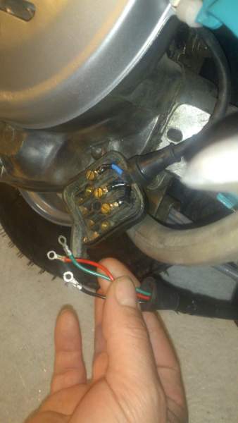

nomadi Inviato Agosto 13, 2014 Inviato Agosto 13, 2014 Buonasera a tutti non so se sono nella sezione giusta? Avrei bisogno di qualche consiglio x la mia vespa Vi traccio un pochino la situazione: collegando l`impianto elettrico non arriva corrente alla candela! Ristacco l`impianto elettrico nella piccola scatolina nera e rimango collegato con i fili che escono dal volano e cosi ricevo una bella scossa. Io ho collegato i fili insieme ( e giusto?) siccome nella scatolina ci sono mi sembra 5 attacchi devo usarli tutti? Unendo l`impianto elettrico se vado sulla messa in moto non ricevo corrente sulla candela ma stranamente suona il cicalino Non so se sono stato chiaro spero in qualche buon anima x risolvere. Intanto ringrazio e saluto tutti. Ciao Antonio 0 Cita

pignone Inviato Agosto 13, 2014 Inviato Agosto 13, 2014 (modificato) ...il tuo motore ha la bobina AT interna? 1-se SI,può essere che il cavo rosso ,che colleghi al cavo rosso in uscita dallo statore,anziché andare al pulsantino spegnimento del devioluci,sia collegato a massa da qualche parte.Prova a controllare(o magari il pulsantino spegnimento resta involontariamente premuto...). 2-se NO,dalla foto manca proprio il terzo cavo rosso che porta corrente alla bobina AT,e da li alla candela. ciao:ciao: ...guardando meglio la foto,non si capiscono i colori dei fili in uscita dallo statore,che dovrebbero essere,come li vedi anche dall'impianto che vien dal telaio,ROSSO-VERDE-NERO...non è che magari inverti qualche collegamento?... Modificato Agosto 26, 2014 da Joe75HGT 0 Cita
nomadi Inviato Agosto 13, 2014 Autore Inviato Agosto 13, 2014 Ciao pignone i cavi che vedi uscire dallo statore e vanno nella scatoletta portafili sono di colore Blu, nero e rosso. Come ai potuto notare i cavi del impianto elettrico nuovo nel telaio sono colore verde, nero e rosso Io ho unito il verde con il blu , il nero con nero ed il rosso con il rosso. Non so perche esce quel filo blu dal motore dovrebbe esere verde io il motore lo comprai cosi. Grazie per la collaborazione. 0 Cita

pignone Inviato Agosto 13, 2014 Inviato Agosto 13, 2014 ...ok con l'impianto scollegato il motore va in moto,giusto? prova a collegare insieme solo i due fili rossi e isola il resto...se il motore non va più in moto è evidente che il filo rosso proveniente dal telaio,va a massa da qualche parte...aprendo il devioluci magari scopri qualcosa... Agli altri due fili pensiamo poi... ciao:ok: 0 Cita

nomadi Inviato Agosto 13, 2014 Autore Inviato Agosto 13, 2014 La bobina e interna Non so spiegarmi il problema da dove proviene. Forse la cosa che potrei provare e staccare i cavi sul comando del devioluci e ricollegare i cavi sulla scatoletta portafili e vedere se lavespa va in moto. Io non penso che sia il filo blu che io collego insieme al verde. Voi che ne pensate? Grazie 0 Cita

nomadi Inviato Agosto 14, 2014 Autore Inviato Agosto 14, 2014 Ciao ragazzi ho appena potuto fare qualcosa. X Sartana: ho controllato i fili nel volano e sulla vite delle puntine ci sono i fili rosso e verde ( sulla destra delle puntine ce la bobina con fili colore verde e rosso) di filo color giallo nulla solo un blu. Dopo ho guardato nel devio luci e mi sembra apposto ( vorrei fare una premessa dove ce il cavo verde sono 2 cavi insieme ho dovuto fare una saldatura a stagno perche`la vite non riusciva a trattenere i 2 cavi pensate che questo possa influenzare in qualche modo? Che ne dite ragazzi si puo provare a cambiare qualcosa? Sul devio luci notate 2 cavi uniti insieme verdi, un rosso, un viola, un marrone ,un bianco ,e sotto il bianco il nero. Grazie raga 0 Cita

nomadi Inviato Agosto 14, 2014 Autore Inviato Agosto 14, 2014 (modificato) ...guardando meglio la foto,non si capiscono i colori dei fili in uscita dallo statore,che dovrebbero essere,come li vedi anche dall'impianto che vien dal telaio,ROSSO-VERDE-NERO...non è che magari inverti qualche collegamento?... Ciao pignone dallo statore escono i cavi colore verde,rosso e blu` io ci avevo messo un po di isolante x questo non vedi i colori. Ciao Ciao sartana sul condensatore ci sono 2 fili: uno e color rosso un po fino e va in giu` l`altro e di colore verde ed e un po + grosso e va sulle puntine e sulle puntine si collega con un rosso. Grazie Modificato Agosto 26, 2014 da Joe75HGT 0 Cita
nomadi Inviato Agosto 14, 2014 Autore Inviato Agosto 14, 2014 (modificato) Ciao raga vi informo un po`sulla situazione: ho fatto la prova come aveva consigliato pignone ( cioe`unendo i due cavi rossi ) ed a funzionato al primo colpo e andata in moto , solo che all`inizio ha mantenuto il minimo ma dopo un po di secondi si accellerava da sola e ho dovuto tirare la pippetta x spegnere il motore. ( Che puo`essere successo) Comunque abbiamo fatto un passo avanti . Aspetto i vostri utili consigli prima di proseguire. Vi ringrazio tanto Ok modifico questo messaggio avendo riprovato una seconda volta a mettere in moto la seconda volta e andata meglio non si e accelerata da sola. Grazie Modificato Agosto 14, 2014 da nomadi 0 Cita

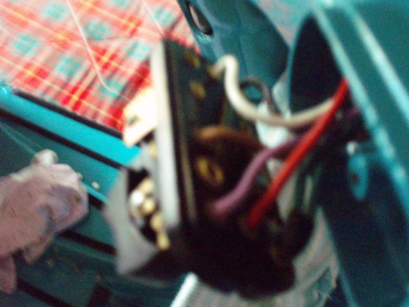

nomadi Inviato Agosto 15, 2014 Autore Inviato Agosto 15, 2014 Ok sistemato impianto nella cassetta portafili. quando va in moto suona fisso il cicalino ( Problema nel devio luci) Faccio ancora qualche prova ma mi sa che devo sostituire tutto il devio luci ( anche se e nuovo ma non mi convince) Ciao 0 Cita
nomadi Inviato Agosto 15, 2014 Autore Inviato Agosto 15, 2014 Oksistemato impianto nella cassetta portafili. quando va in moto suona fisso il cicalino ( Problema nel devio luci) Faccio ancora qualche prova ma mi sa che devo sostituire tutto il devio luci ( anche se e nuovo ma non mi convince) Ciao Ok raga come scritto sopra mi sa ch l`arcano sia nel devioluci: se notate sulla foto che ho messo su notate il cavo nero ( penso sia una massa) se io lo stacco vanno le luci e il cicalino suona in continuo da solo. il pulsante che fa suonare il cicalino non da nessun segno spingendolo,quando sposto il selettore luci sulla sinistra suona il cicalino (hihihihihi e posseduta) Attenti a quello che dico adesso: con la vespa in moto metto il coperchio del devioluci e magia la vespa si spegne. Come ho detto prima mi sa che oggi ordino un altro devioluci perche`a me questo non mi convince . Voi che ne pensate? Ciao 0 Cita
sartana1969 Inviato Agosto 16, 2014 Inviato Agosto 16, 2014 Ok raga come scritto sopra mi sa ch l`arcano sia nel devioluci:se notate sulla foto che ho messo su notate il cavo nero ( penso sia una massa) se io lo stacco vanno le luci e il cicalino suona in continuo da solo. il pulsante che fa suonare il cicalino non da nessun segno spingendolo,quando sposto il selettore luci sulla sinistra suona il cicalino (hihihihihi e posseduta) Attenti a quello che dico adesso: con la vespa in moto metto il coperchio del devioluci e magia la vespa si spegne. Come ho detto prima mi sa che oggi ordino un altro devioluci perche`a me questo non mi convince . Voi che ne pensate? Ciao basta che muovi il lamierino montato dentro il devioluci che, se spinto dal pulsantino fuori, provoca lo spegnimento del motore. collega bene il nero della massa al devio e assicurati che il circuito di massa dia continuità 0 Cita
nomadi Inviato Agosto 16, 2014 Autore Inviato Agosto 16, 2014 basta che muovi il lamierino montato dentro il devioluci che, se spinto dal pulsantino fuori, provoca lo spegnimento del motore.collega bene il nero della massa al devio e assicurati che il circuito di massa dia continuità Ciao sartana il lamierino dentro non posso muoverlo essendo collegato diretto al pulsantino di spegnimento. Comunque ce qualcosa che va in massa ma non capisco dove.( il cavo nero sul devioluci e montato correttamente) Come metto su il coperchio cromato del devioluci prendo anche una scossa. Oggi ho ordinato un altro devioluci da sip schooterschop dove sono cliente e penso entro martedi`dovrei riceverlo in Svizzera. Devo aspettarte questo pezzo per vedere se e questo il problema ( io sospetto che potrebbe anche essere la saldatura che ho fatto) Ciao e grazie 0 Cita
nomadi Inviato Agosto 21, 2014 Autore Inviato Agosto 21, 2014 Ok ragazzi vi aggiorno un po`: ho cambiato il devioluci e ho risolto i problemi che riscontravo prima. Come dovrebbe essere il funzionamento luce? Cioe` Luce di posizione insieme a faro posteriore? Luce anabagliante con luce posteriore ecc ecc Il pulsantino di spegnimento motore funziona su una certa posizione del pulsante luce se cambio la posizione sul pulsantino delle luci non va. osa puo essere? Grazie 0 Cita
