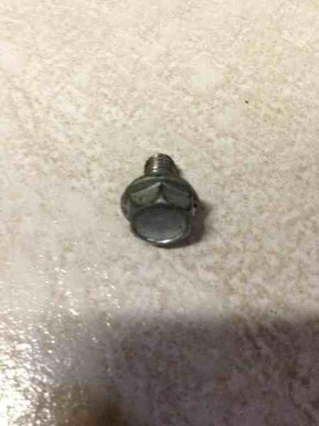

Rinaldino23 Inviato Aprile 28, 2013 Autore Inviato Aprile 28, 2013 (modificato) Si infatti pensavo di far cosi, di quelle a testa a taglio ne avevo 2 che erano le sue originali e le metto dietro la cuffia che sono le piu rognose da cambiare a motore montanto, poi quelle davanti le cambieró. Quella a testa esagonale la mia vespa aveva una 6x10 ma con rondellella incorporata, ho fatto una foto Uso questa oppure una normale con rondella separata? Le ho entrambe La mia autofilettante è dal 3,5, ma sarebbe dovuto essere 2,8? Nel caso col tempo la trovassi con relativa piastrina Modificato Aprile 28, 2013 da Rinaldino23 0 Cita
sartana1969 Inviato Aprile 28, 2013 Inviato Aprile 28, 2013 Si infatti pensavo di far cosi, di quelle a testa a taglio ne avevo 2 che erano le sue originali e le metto dietro la cuffia che sono le piu rognose da cambiare a motore montanto, poi quelle davanti le cambieró. Quella a testa esagonale la mia vespa aveva una 6x10 ma con rondellella incorporata, ho fatto una foto [ATTACH]126758[/ATTACH] Uso questa oppure una normale con rondella separata? Le ho entrambe La mia autofilettante è dal 3,5, ma sarebbe dovuto essere 2,8? Nel caso col tempo la trovassi con relativa piastrina autofilettante: va bene la tua vite M6 - ranella + vite (ma puoi montare anche la vite flangiata....e chi te la vede mai???) 0 Cita
