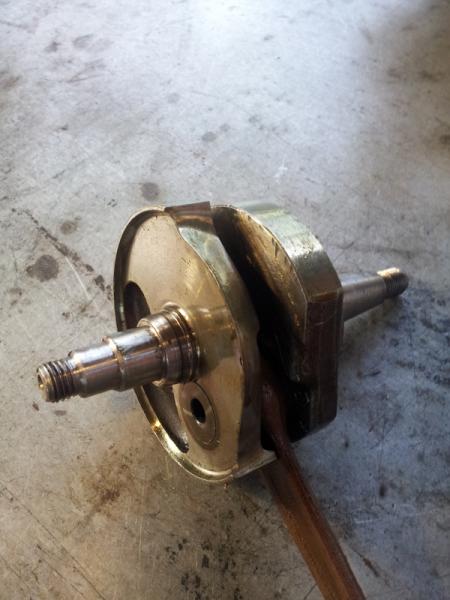

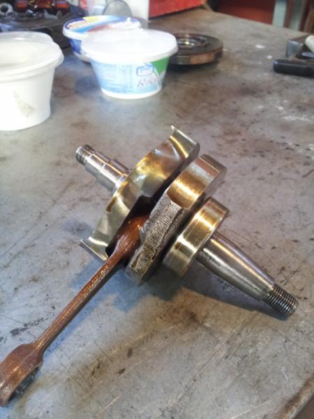

AlfredoPK Inviato Aprile 7, 2013 Autore Inviato Aprile 7, 2013 sul pistone leggo chiaramente 57, poi non so se si è cancellato un ipotetico ",5". Misurando il cilindro sembra sia 57 ed è difficile capire se c'è o meno un mezzo millimetro in piu. Visto che ci siamo allora ti chiedo altri 2 consigli: l'albero motore che ho smontato ieri è originale piaggio anticipato con la mola: se ho capito come si misura ha anticipo 107° e ritardo 60° per un totale di 167° di aspirazione. Lo lascio o ne prendo uno anticipato? Nel frattempo vorrei cimentarmi nell'aprire il terzo travaso... 0 Cita

Mincio82 Inviato Aprile 8, 2013 Inviato Aprile 8, 2013 Se l'albero è buono perchè devo cambiarlo? Al massimo puoi aumentare la fase di aspirazione lavorando la valvola. Il pistone non è di un 130cc, ma credo che appartenga a un 102cc rettificato. Per il terzo travaso puoi anche risparmiarti lo sbattimento per lavorarlo, se vuoi farlo lavorare bene devi usare un collettore lamellare e spostare il prigioniero di chiusura che da fastidio; per come la vedo io limitati a raccordarlo al cilindro togliendo gli scalini che si generano. 0 Cita

AlfredoPK Inviato Aprile 8, 2013 Autore Inviato Aprile 8, 2013 il cilindro è gia raccordato ai carter quindi sarà gia stato fatto un buon lavoro di meccanica, anche se chi l'ha raccordato in precedenza ha limato anche la camicia per aumentare l'immissione al cilindro... conclusione mi faccio passare le smanie da smanettone e richiudo tutto com'è... anche l'albero come si vede in foto è stato modificato quindi sarà gia anticipato... se poi un giorno dovrò cambiare il gt, visto che è gia stato rettificato, vedrò il da farsi, per il momento lo sto già migliorando con una polini a banana in sostituzione del padellino... grazie dell'aiuto! 0 Cita
