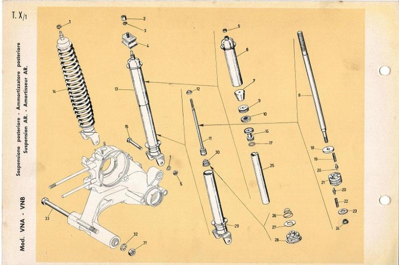

kiwi Inviato Giugno 13, 2012 Inviato Giugno 13, 2012 (modificato) unavolta che hai smontato con la chiave a compasso la ghiera (9)dell'ammortizzatore (quella filettata) devi sfilare lo stelo (11) sentendo una forte resistenza dovuta al paraolio (10) ma se muovi iltutto ce la farai... sfila poi la bussola guida stelo (16) e laguarnizione di gomma di fine corsa (17). Lava tutto con petroliobianco (in ferramenta) e vedi se il gommino è integro (sciacqualocon acqua e sapone e asciugalo). Poi svita la valvola completa (30) evedi se la rondella è integra (se è rotta l'ammortizzatore è"scoppiato") e la devi sostituire perchè è quella chedetermina il passaggio di olio in compressione. Pulisci con petrolioe rimonta la valvola. Poi rimetti lo stelo nel corpo (29) sino a fine corsa (cioè in basso) e metti inmorsa il corpo e versi l'olio... nelle quantità specificate (arriverà sotto l'orlo) e poi la bussola guida stelo pulendola dall'olio che eventualmente dovesse essere sulla sua superficie superiore (funge in pratica da livello di olio), poi rimuovi la bussola e fai lavorare lo stelo per 5-6 volte lungo il percorso e riportalo a fine corsa in estensione (serve per eliminare l'aria nel corpo e vedrai le bollicine salire) e lascia a riposo per 10 minuti. Poi metti la bussola, il paraolio e avvita la ghiera non del tutto e mentre la avviti comprimi lo stelo sino a 3/4 di corsa (dovrebbe uscire l'olio dalla filettatura) poi avviti la ghiera del tutto e comprimi lo stelo dentro il corpo sino a fine corsa; uscirà dell'altro olio e poi verifica lo scorrimento dello stelo fino a fine corsa e rilascialo... lo stelo a fine corsa per effetto della pressione dovrebbe poi uscire a 0.5/1 cm; nel caso dovesse uscire di più la pressione è troppa e lavorerà male. Forse ho saltato qualche passaggio ma mi correggerete se ho ho sbagliato (non revisiono più un ammortizzatore da 1-2 anni) Modificato Giugno 13, 2012 da kiwi 0 Cita
