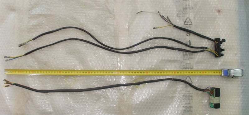

piero58 Inviato Marzo 25, 2012 Inviato Marzo 25, 2012 Ecco una bella domanda a cui non ho una risposta da dare! Ma allora se li devi ricomprare non occorre rifare i cavi... comunque ecco la foto del devioluci e deviorecce con relativi cavi, la loro lunghezza è di circa 80 cm. 0 Cita
Boogs Inviato Marzo 25, 2012 Autore Inviato Marzo 25, 2012 Grazie per la foto. Toglimi una curiosità, il tuo è un arcobaleno? 0 Cita
piero58 Inviato Marzo 25, 2012 Inviato Marzo 25, 2012 Grazie per la foto.Toglimi una curiosità, il tuo è un arcobaleno? No ma quei cavi dovrebbero essere uguali, se non ricordo male ha un connettore sotto al nasello invece che i faston. 0 Cita
Boogs Inviato Marzo 25, 2012 Autore Inviato Marzo 25, 2012 Il mio è un px125e ed ha solo i faston. Cmq poco male, le lunghezze dei cavi dovrebbero essere le stesse. Grazie ancora. 0 Cita
