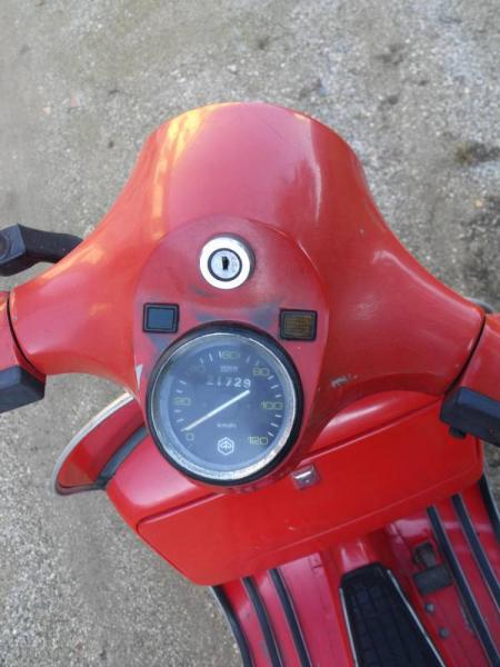

nickc Inviato Gennaio 11, 2012 Inviato Gennaio 11, 2012 Vorrei iniziare il restauro della vespa. Sono graditi consigli sui lavori da eseguire. vorrei poterla sistemare senza verniciarla totalmente e farla tornare originale il più possibile. Inserisco le foto di come si trova attualmente dopo una spolverata e alcuni lavoretti eseguiti: - lavaggio del serbatoio - sostit. guarnizioni del carburatore e sostit. spillo conico, sostit. tubo benzina e sostit. del rubinetto della benzina. Ora parte sempre al primo colpo. 0 Cita
gabri1987 Inviato Gennaio 11, 2012 Inviato Gennaio 11, 2012 ho fatto la stessa "revisione" anche io alla mia vespa...ti consiglio di prendere il kit guarnizioni (costa davvero poco) e se non vuoi dividere i carter, sostituire almeno la guarnizione alla base del carburatore e quella del selettore dell marce... io ho anche fatto rettificare il cilindro (ma non era messo molto bene)... sei sicuro che le leve freno/frizione siano originali? di che anno è? io ho il 150 dell'83, ma le mie leve sono in alluminio, non in plastica... se prorpio vuoi correggere le imperfezioni della carrozzeria acquista un barattolino di vernice a campione e ritocca le parti segnate io metterei anche la cornice targa nera e cambierei lo specchietto (de gustibus) saluti, gabri1987 0 Cita
nickc Inviato Gennaio 11, 2012 Autore Inviato Gennaio 11, 2012 Le guarnizioni le ho già cambiate, le leve di freno e frizione non credo proprio che siano originali, infatti nel 1983 in seguito ad un incidente è stato cambiato il telaio e il vecchio proprietario ci aveva cambiato un po' di cose.Oggi poomeriggio ho smontato il fanale posteriore e sono passato da un carrozziere a prendere un pezzettino di faro di plastica rotto. La mi intenzione è quella di sagomarlo, incollarlo e salvare così il faro originale. Più tardi inserirò le immagini 0 Cita
