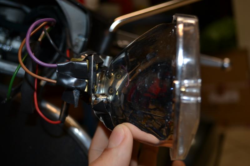

renny17 Inviato Novembre 22, 2011 Inviato Novembre 22, 2011 capito... allora torniamo a parlare di elettronica... alla regolazione penseremo piu avanti... siccome al commutatore delle luci escono 2 fili (viola e arancio) per faro di posizione e anabbagliante si devono fare 2 impianti di regolazione e stabilizzazione, uno k ogni filo... ma ho paura k nel vano del faro non ci stia tutta quella roba insieme al blocco P7/lente/dissipatore! 0 Cita
base689 Inviato Novembre 22, 2011 Inviato Novembre 22, 2011 capito... allora torniamo a parlare di elettronica... alla regolazione penseremo piu avanti... siccome al commutatore delle luci escono 2 fili (viola e arancio) per faro di posizione e anabbagliante si devono fare 2 impianti di regolazione e stabilizzazione, uno per ogni filo... ma ho paura che nel vano del faro non ci stia tutta quella roba insieme al blocco P7/lente/dissipatore! Un po' di confusione, eh? LAMPADINA LUCE ANABBAGLIANTE Per la lampadina anabbagliante, serve "prelevare" il cavo che porta appunto la tensione destinata all' anabbagliante e portarlo all' ingresso del ponte, condensatore, stabilizzatore (LM1084) (a questo punto abbiamo una tensione positiva stabilizzata con una massa SEPARATA dalla carrozzeria) con cui entriamo nel driver del P7 (tutti questi circuiti/componenti vanno fissati su idoneo dissipatore in alluminio) e dal driver del P7 andiamo poi al P7 vero e proprio (che sta dentro il faro). In primis, per questa parte "P7" suggerirei CALDAMENTE di usare cavi (isolati) in silicone per evitare problemi di squagliamento dell' isolante per extratemperatura. In secundis, tutti gli accrocchi di ponte-condensatore-stabilizzatore-driver li posizionerei <da qualche parte nella vespa> e ALLA FINE la coppia di cavi (in silicone) + e - (in uscita dal driver) li porterei dentro il faro dove hai installato dissipatore/P7/lente: nel faro ci sta esclusivamente dissipatore/P7/lente (e sarà già una bella gara farci stare tutto quanto). Per la lampadina luce anabbagliante, partendo dalla tensione alternata 6 V AC, abbiamo un raddrizzamento (ponte), una stabilizzazione (condensatore) e una regolazione (LM1084) prima di entrare nel driver dedicato al P7. LAMPADINA LUCE DI POSIZIONE Poiché si trova in commercio una lampadina T11 siluro a LED da 42mm 6 V, "preleviamo" il cavo che porta la tensione alla lampadina della luce di posizione e insieme al cavo di massa (carrozzeria vespa) entriamo nei 2 poli ~ del ponte alla cui uscita + e - mettiamo un condensatore e con questa coppia di cavi (questi possono essere normali cavi isolati in plastica) (anche questo ponte + condensatore lo metterei <da qualche parte nella vespa>) entriamo nel faro per alimentare il portalampada della T11, che (ribadisco) dovrà avere la (nuova) massa SEPARATA dalla carrozzeria. Per la lampadina luce di posizione, partendo dalla tensione alternata 6 V AC, abbiamo un raddrizzamento (ponte) e una stabilizzazione (condensatore) prima di entrare nel portalampada T11. Aggiungo: come è già capitato a me per il faro posteriore del mio P200E, dove i poartalampada di posizione e stop avavano la massa in comune, poiché ho messo 2 lampadine a LED rossi per posizione e stop, previo raddrizzamento e stabilizzazione con 2 ponti e 2 condensatori in circuiti separati, le 2 uscite - dei ponti dovevano andare SEPARATAMENTE alle masse delle 2 lampadine; ma il faro del PE 1ª serie ha le 2 masse delle 2 lampadine unite elettricamente da una lamella metallica: ho dovuto tagliare con una tronchese questa lamella e portare le 2 masse distinte con 2 faston distinte alle 2 masse delle 2 lampadine. Se il faro anteriore del 50ino avesse le masse in comune (per le 2 lampadine), occore ELIMINARE questo collegamento elettrico (tagliando lamelle e collegamenti vari) e far arrivare le 2 masse in maniera distinta per la massa della luce di posizione e per la massa dell' anabbagliante. 0 Cita

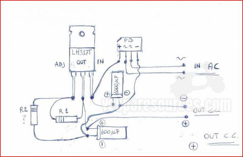

renny17 Inviato Novembre 22, 2011 Inviato Novembre 22, 2011 Un po' di confusione, eh? LAMPADINA LUCE ANABBAGLIANTE Per la lampadina anabbagliante, serve "prelevare" il cavo che porta appunto la tensione destinata all' anabbagliante e portarlo all' ingresso del ponte, condensatore, stabilizzatore (LM1084) (a questo punto abbiamo una tensione positiva stabilizzata con una massa SEPARATA dalla carrozzeria) con cui entriamo nel driver del P7 (tutti questi circuiti/componenti vanno fissati su idoneo dissipatore in alluminio) e dal driver del P7 andiamo poi al P7 vero e proprio (che sta dentro il faro). In primis, per questa parte "P7" suggerirei CALDAMENTE di usare cavi (isolati) in silicone per evitare problemi di squagliamento dell' isolante per extratemperatura. In secundis, tutti gli accrocchi di ponte-condensatore-stabilizzatore-driver li posizionerei <da qualche parte nella vespa> e ALLA FINE la coppia di cavi (in silicone) + e - (in uscita dal driver) li porterei dentro il faro dove hai installato dissipatore/P7/lente: nel faro ci sta esclusivamente dissipatore/P7/lente (e sarà già una bella gara farci stare tutto quanto). Per la lampadina luce anabbagliante, partendo dalla tensione alternata 6 V AC, abbiamo un raddrizzamento (ponte), una stabilizzazione (condensatore) e una regolazione (LM1084) prima di entrare nel driver dedicato al P7. LAMPADINA LUCE DI POSIZIONE Poiché si trova in commercio una lampadina T11 siluro a LED da 42mm 6 V, "preleviamo" il cavo che porta la tensione alla lampadina della luce di posizione e insieme al cavo di massa (carrozzeria vespa) entriamo nei 2 poli ~ del ponte alla cui uscita + e - mettiamo un condensatore e con questa coppia di cavi (questi possono essere normali cavi isolati in plastica) (anche questo ponte + condensatore lo metterei <da qualche parte nella vespa>) entriamo nel faro per alimentare il portalampada della T11, che (ribadisco) dovrà avere la (nuova) massa SEPARATA dalla carrozzeria. Per la lampadina luce di posizione, partendo dalla tensione alternata 6 V AC, abbiamo un raddrizzamento (ponte) e una stabilizzazione (condensatore) prima di entrare nel portalampada T11. perfetto perfettooo! sei un genioooooooo! possiamo utilizzare questo schema x regolare e stabilizzare la tensione?! poi ho un altro dubbio... come facciamo ad alimentare il dissipatore a ventola?! invece di inserire l' LM317 dobbiamo però mettere LM1084!! 0 Cita
base689 Inviato Novembre 22, 2011 Inviato Novembre 22, 2011 possiamo utilizzare questo schema x regolare e stabilizzare la tensione?! Sì, salvo verificare la piedinatura dell' LM1084. come facciamo ad alimentare il dissipatore a ventola?! Una possibilità è quella di alimentare la ventolina del dissipatore con l' uscita dell' LM1084 (che avremo polarizzato per dare 5.8 V CC con ci entrare nel driver del P7) ma lo sottoalimenteremmo "abbastanza" (ma sufficientemente) per far dissipare 10 W (invece dei 30 W che potrebbe dissipare). Un' altra possibilità è quella di alimentare la ventolina del dissipatore con i 7.3 V CC che abbiamo subito a valle del ponte+condensatore (cioè all' ingresso del LM1084): questi 7.3 V sono sì raddrizzati e stabilizzati ma NON regolati: all' aumentare dei giri della vespa, questi 7.3 V aumentano all' aumentare dei giri del motore, per diventare 10.1 V CC (nel caso di 8 V AC), 11.5 V CC (nel caso di 9 V AC), 12.9 V CC (nel caso di 10 V AC). Ad ogni modo, per evitare sovralimentazione alla ventolina nel caso di sostenuti regimi alti della vespa (tensione alla ventolina superiori a 12. V), andrei diretto ad alimentare la ventolina con l' uscita a 5.8 V dell' LM1084: certo, sottoalimenteremmo la ventolina (ma è già sovradimensionato il dissipatore con un P7 a 10 W) ma questa ventolina sarebbe sempre "stabile" a 5.8 V senza subire mai sbalzi di tensione 0 Cita
renny17 Inviato Novembre 22, 2011 Inviato Novembre 22, 2011 Sì, salvo verificare la piedinatura dell' LM1084. Una possibilità è quella di alimentare la ventolina del dissipatore con l' uscita dell' LM1084 (che avremo polarizzato per dare 5.8 V CC con ci entrare nel driver del P7) ma lo sottoalimenteremmo "abbastanza" (ma sufficientemente) per far dissipare 10 W (invece dei 30 W che potrebbe dissipare). Un' altra possibilità è quella di alimentare la ventolina del dissipatore con i 7.3 V CC che abbiamo subito a valle del ponte+condensatore (cioè all' ingresso del LM1084): questi 7.3 V sono sì raddrizzati e stabilizzati ma NON regolati: all' aumentare dei giri della vespa, questi 7.3 V aumentano all' aumentare dei giri del motore, per diventare 10.1 V CC (nel caso di 8 V AC), 11.5 V CC (nel caso di 9 V AC), 12.9 V CC (nel caso di 10 V AC). Ad ogni modo, per evitare sovralimentazione alla ventolina nel caso di sostenuti regimi alti della vespa (tensione alla ventolina superiori a 12. V), andrei diretto ad alimentare la ventolina con l' uscita a 5.8 V dell' LM1084: certo, sottoalimenteremmo la ventolina (ma è già sovradimensionato il dissipatore con un P7 a 10 W) ma questa ventolina sarebbe sempre "stabile" a 5.8 V senza subire mai sbalzi di tensione Capito... quindi sdoppieremo i cavi + e - all'uscita della basetta del anabbagliante... + e - alla ventola e + e - al dissipatore... ma come dissipiamo i 2 impiantini ?! 0 Cita

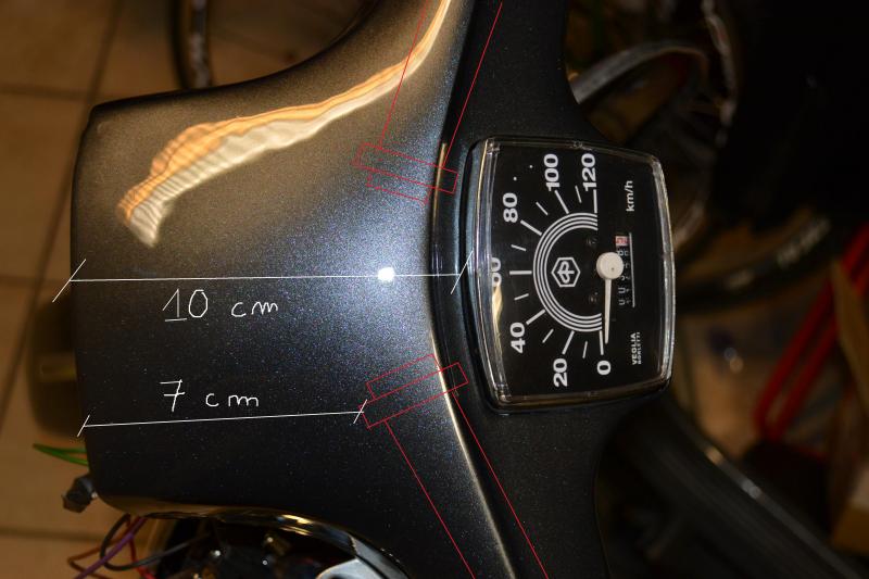

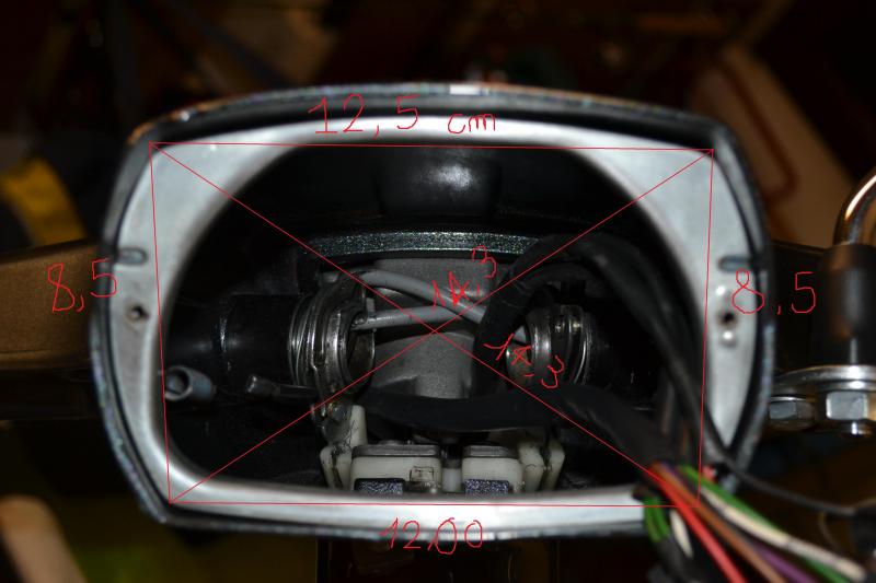

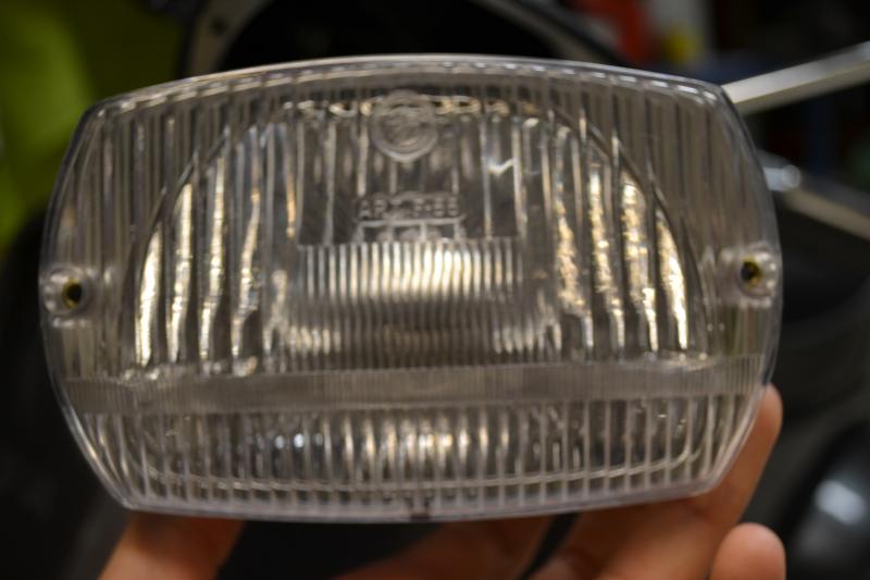

Diegovespone Inviato Novembre 22, 2011 Inviato Novembre 22, 2011 Per aiutarti nella costruzione del supporto posso darti una mano io che me la cavo con lamiere viti e cose simili ma mi servono foto e misure del interno del faro della special perché sinceramente non ho idea di come sia fatto, inoltre servono anche foto del dissipatore + led + lente per capire gli ingombri e come fissarlo alla struttura che sarà da creare. 0 Cita
renny17 Inviato Novembre 22, 2011 Inviato Novembre 22, 2011 Per aiutarti nella costruzione del supporto posso darti una mano io che me la cavo con lamiere viti e cose simili ma mi servono foto e misure del interno del faro della special perché sinceramente non ho idea di come sia fatto, inoltre servono anche foto del dissipatore + led + lente per capire gli ingombri e come fissarlo alla struttura che sarà da creare. DISSIPATORE (ti metto il link e-bay cosi ti fai un idea di come è fatto e se scendi la pagina ci sono le misure): SSC P7 CREE LED DISSIPATORE 65x45 HEATSINK 30W + FAN CONTROLLER 6V-12V | eBay LENTE (in questo link nelle foto ci sono le misure) : SEOUL Power Optik 15° by LED-TECH.de LED P7 il LED è alto 7mm al centro. Ecco qui le foto del manubrio con le misure: 0 Cita

Diegovespone Inviato Novembre 22, 2011 Inviato Novembre 22, 2011 Con le misure che mi hai dato non credo che ci siano particolari problemi a creare la staffa di supporto, il problema più grosso è il dissipatore che hai scelto che è molto profondo, io andrei più su questo tipo Dissipatore per 10W 20W High Power LED HEATSINK 12V | eBay che è molto più compatto e posso garantirti che con le prove fatte con il led P7 e questo tipo di dissipatore (ne ho acquistato una coppia uguale) non c'è nessun problema di surriscaldamento, l'unica cosa da capire è se alimentando la ventola a 6 volt si ottiene una ventilazione sufficiente. Al interno del faro dove si può ancorare l'eventuale staffa? 0 Cita
renny17 Inviato Novembre 23, 2011 Inviato Novembre 23, 2011 Con le misure che mi hai dato non credo che ci siano particolari problemi a creare la staffa di supporto, il problema più grosso è il dissipatore che hai scelto che è molto profondo, io andrei più su questo tipo Dissipatore per 10W 20W High Power LED HEATSINK 12V | eBay che è molto più compatto e posso garantirti che con le prove fatte con il led P7 e questo tipo di dissipatore (ne ho acquistato una coppia uguale) non c'è nessun problema di surriscaldamento, l'unica cosa da capire è se alimentando la ventola a 6 volt si ottiene una ventilazione sufficiente.Al interno del faro dove si può ancorare l'eventuale staffa? Per la storia dei 12v dobbiamo aspettare base xk è lui k se ne intende! riguardo agli ancoraggi ci si puo attaccare ai 2 buchi dove si fissa il faro.. oppure si puo bucare quella specie di ghiera dove ci sono i buchi! 0 Cita

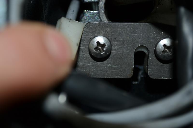

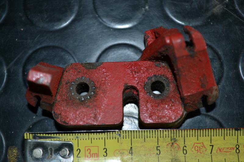

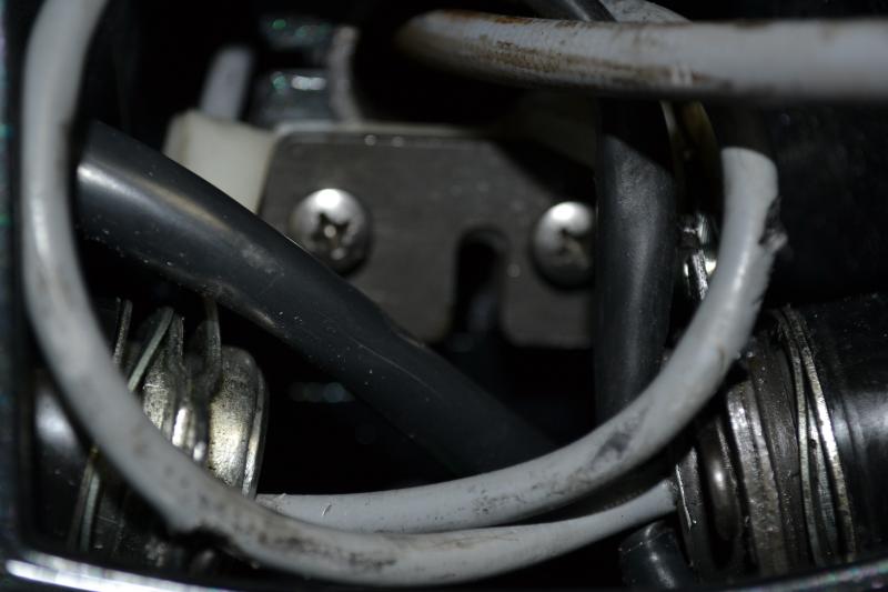

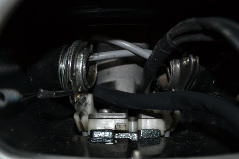

arinaldi94 Inviato Novembre 23, 2011 Autore Inviato Novembre 23, 2011 oppure si può fare una staffa da quella basetta in teflon dove esce il cavo del freno anteriore per intenderci 0 Cita
renny17 Inviato Novembre 23, 2011 Inviato Novembre 23, 2011 oppure si può fare una staffa da quella basetta in teflon dove esce il cavo del freno anteriore per intenderci Ho capito... quel pezzo in plastica k tiene fisse le guaine delle cordine di cambio e accelleratore!! Quello rosso è il pezzo che montavo prima del restauro ma è lo stesso k c'e dentro il volante! 0 Cita

Diegovespone Inviato Novembre 23, 2011 Inviato Novembre 23, 2011 Ho capito... quel pezzo in plastica k tiene fisse le guaine delle cordine di cambio e accelleratore!! [ATTACH]100936[/ATTACH] [ATTACH]100936[/ATTACH] [ATTACH]100937[/ATTACH] [ATTACH]100938[/ATTACH] [ATTACH]100939[/ATTACH] Quello rosso è il pezzo che montavo prima del restauro ma è lo stesso k c'e dentro il volante! Credo che per il fissaggio del ambaradan a led le due viti in questione vadano benissimo anche se un po' arretrate, mi e già venuta qualche idea su un sistema con l'alzo della luce regolabile tramite la vite che in origine regolava l'inclinazione della parabola. Per quanto riguarda invece la regolazione per spostare in avanti o indietro il led si potrebbe pensare ad una specie di supporto mobile regolabile tramite una vite, anche se a mio dire questo sistema e superfluo visto che il fascio è regolato dalla lente quindi non necessita di nessun posizionamento in quel senso. Per effettuare tutte queste modifiche ovviamente bisognerà eliminare completamente la vecchia parabola. 0 Cita
renny17 Inviato Novembre 23, 2011 Inviato Novembre 23, 2011 Credo che per il fissaggio del ambaradan a led le due viti in questione vadano benissimo anche se un po' arretrate, mi e già venuta qualche idea su un sistema con l'alzo della luce regolabile tramite la vite che in origine regolava l'inclinazione della parabola.Per quanto riguarda invece la regolazione per spostare in avanti o indietro il led si potrebbe pensare ad una specie di supporto mobile regolabile tramite una vite, anche se a mio dire questo sistema e superfluo visto che il fascio è regolato dalla lente quindi non necessita di nessun posizionamento in quel senso. Per effettuare tutte queste modifiche ovviamente bisognerà eliminare completamente la vecchia parabola. Perfetto.... se riesci a buttare giu qualche schizzo e poi postarlo qui ben venga! :lol::lol: 0 Cita
