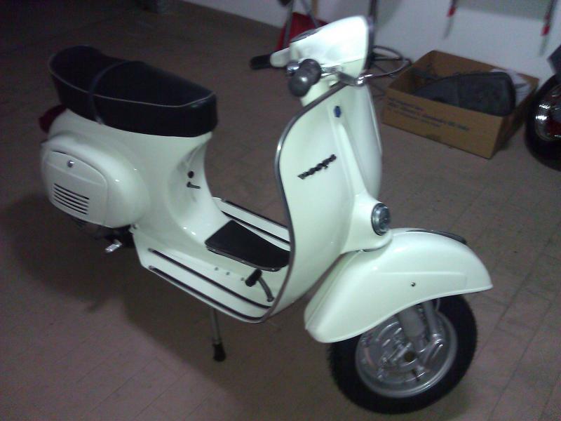

tommyramone Inviato Marzo 3, 2012 Autore Inviato Marzo 3, 2012 Dopo aver risolto anche l'ultimo inconveniente elettrico (il fanale anteriore comprato nuovo aveva il positivo della lampada di posizione che andava a massa ),la vespetta è finita.A giorni il proprietario se la verrà a prendere,quindi prima che succeda ho fatto qualche foto e ve le mostro... 0 Cita
