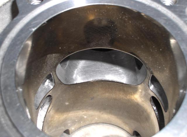

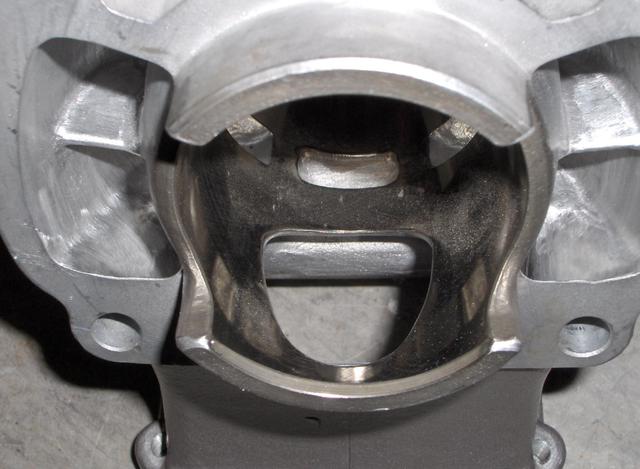

Killer4x4 Inviato Aprile 19, 2011 Inviato Aprile 19, 2011 qui le smussature Guarda se può essere utile. 0 Cita
massimax Inviato Aprile 20, 2011 Inviato Aprile 20, 2011 Ai tanti cilindri ai quali ho allargato/lucidato/pulito/raccordato i travasie luci di scarico ho sempre usato il Dremel con albero flessibile e non ho mai trovato difficoltà....ne ho fatto uno due settimane fa (cilindro originale Piaggio rettificato a 58) allargando lo scarico 2 mm per parte e 1 mm in altezza e conseguente lucidatura più altri lavori ai travasi ed è venuto perfetto...peccato non averlo fotografato, ma il cliente mi alitava sul collo già da due settimane..... Per la velocità metto la levetta (il mio è di quelli un pò vecchiotti, ha la velocità che varia muovendo una levetta) a metà e anche spingendo non si ferma, cala un pelo la velocità questo si, ma non si ferma. guarda, diciamo che probabilmente abbiamo solo standard diversi. p.s questo è alluminio.. non ghisa. 0 Cita
vesparolo Inviato Aprile 20, 2011 Inviato Aprile 20, 2011 Io lavoro sui cilindri in ghisa, per i cilindri in alluminio ci vogliono frese al diamante buone (non russe) trapanini ad aria compressa da 20000/25000 giri e tanto savoir faire. Comunque la luce di scarico della prima foto è simile a quella che ho fatto recentemente, solo che la mia era molto più lucida. 0 Cita
