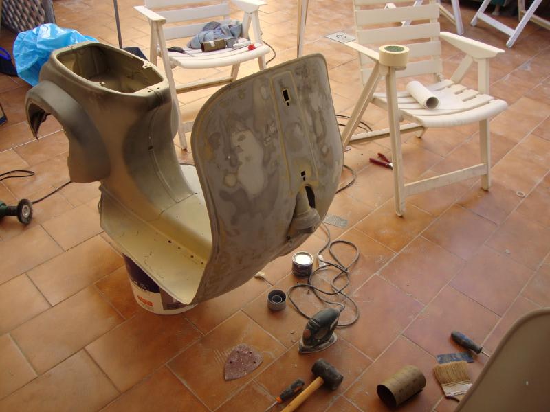

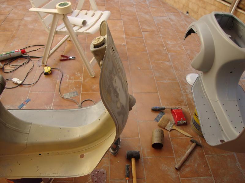

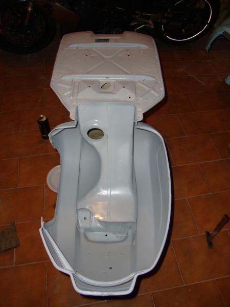

biotech Inviato Aprile 8, 2011 Inviato Aprile 8, 2011 Ciao ragazzi! questa è la mia prima esperienza a riguardo, ho sempre sognato uno special ed ora ho avuto la possibilità a poco prezzo di avere un bell'esemplare 4 marce del '75 La moto è attualmente di colore giallo cromo, ma verificando le colorazioni di quell'anno, ho notato che non esisteva all'epoca. Il colore sotto il giallo (che è stato dato in un modo scandaloso, senza neanche smontare motore e serbatoio...) sembra un rosso corallo. Io ho deciso di farla di colore Azzurro Cina (ho acquistato i colori Max Mayer con i codici colore Piaggio). Qui di seguito allego le foto delle varie fasi di smontaggio e inizio restauro. 0 Cita

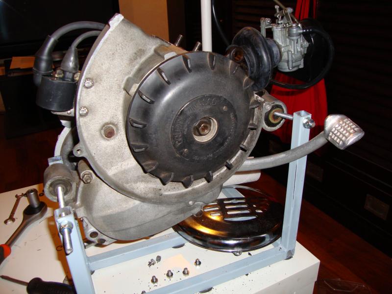

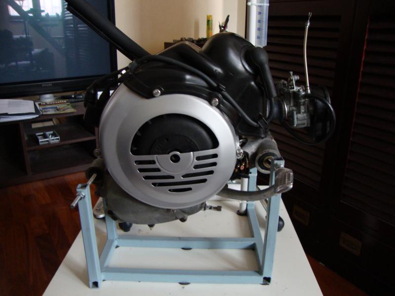

biotech Inviato Aprile 8, 2011 Autore Inviato Aprile 8, 2011 Verificando il gruppo termico ho notato la presenza di un 75cc. con testa grande che richiedeva la presenza di una cuffia motore maggiorata. Poichè ormai la compressione era un vecchio ricordo, ho aggiornato il gruppo termico con un 75cc. DR 3 travasi, in maniera da lasciare inalterati i consumi (irrisori) e l'affidabilità. 0 Cita
lucavs1 Inviato Aprile 8, 2011 Inviato Aprile 8, 2011 ciao, benvenuto l'azzurro cina mi piace molto, ottima scelta! il tuo telaio sembra un pò storto, si nota nelle pieghe che ci sono sotto al tunnel, dietro al piantone di sterzo, la vespa andava dritta? c'è l'antirombo sotto la pedana, ma, visto che l'hai smontata tutta, penso tu voglia sabbiarla prima di verniciarla! io avrei aperto anche il motore per sostituire cuscinetti, paraolio e guarnizioni. buon restauro 0 Cita
biotech Inviato Aprile 8, 2011 Autore Inviato Aprile 8, 2011 ciao, benvenuto l'azzurro cina mi piace molto, ottima scelta! il tuo telaio sembra un pò storto, si nota nelle pieghe che ci sono sotto al tunnel, dietro al piantone di sterzo, la vespa andava dritta? c'è l'antirombo sotto la pedana, ma, visto che l'hai smontata tutta, penso tu voglia sabbiarla prima di verniciarla! io avrei aperto anche il motore per sostituire cuscinetti, paraolio e guarnizioni. buon restauro Ciao! allora per quanto riguarda il telaio sinceramente non mi sembra piegato, l'ho guidata e sembrava dritta e poi comparando un pò di quote del lato sinistro con il destro non noto differenze apprezzabili Il bordo dello scudo è invece tutto storto, ma nulla di irrisolvibile, anzi! Per quanto riguarda la sabbiatura, certamente sarà la prossima cosa da fare, ho trovato uno che nella mia zona fa questo lavoro e mi aspettavo costasse molto di più (100€ per tutta la vespa, forcella e mozzi compresi). Per il motore confermo di aver già aperto i carte e sostituito tutto il sostituibile (in una delle foto infatti si nota la gabbia a rulli maggiorata). Avrei delle domande a voi che siete esperti: Premesso che il colore finale sarà azzurro Cina 1) Colore supporto fanale posteriore (nero o grigio che ho ora) 2) Colore cavalletto centrale 3) Colore nasello (ora ho uno grigio) 4) Modo efficace per cambiare il bloccasterzo (non ho le chiavi) 5) Colore coprivolano (ora ho comprato uno cromato, ma in caso lo faccio sabbiare e lo faccio color alluminio) Grazieeeeeeeeeee 0 Cita

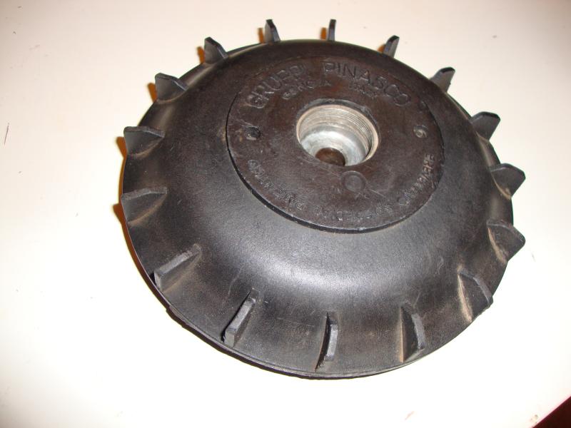

lucavs1 Inviato Aprile 8, 2011 Inviato Aprile 8, 2011 se è dritta tanto meglio! dalle foto non avevo capito che il motore era stato aperto, scusami 100€ per la sabbiatura sono ok il cavalletto va zincato, il coprivolano non va bene, è dellaPK e comunque andrebbe verniciato alluminio 983, ma se ti piace così,io non lo cambierei! per nasello e tegolino usa il tasto cerca qui sul forum, non ricordo nel 75 che colore erano. per il bloccasterzo devi bucarlo prima con una punta fine e poi allargarti pian piano, ci vuole molta pazienza e attenzione! 0 Cita
biotech Inviato Aprile 8, 2011 Autore Inviato Aprile 8, 2011 se è dritta tanto meglio!dalle foto non avevo capito che il motore era stato aperto, scusami 100€ per la sabbiatura sono ok il cavalletto va zincato, il coprivolano non va bene, è dellaPK e comunque andrebbe verniciato alluminio 983, ma se ti piace così,io non lo cambierei! per nasello e tegolino usa il tasto cerca qui sul forum, non ricordo nel 75 che colore erano. per il bloccasterzo devi bucarlo prima con una punta fine e poi allargarti pian piano, ci vuole molta pazienza e attenzione! Grazie! 0 Cita
djgonz Inviato Aprile 8, 2011 Inviato Aprile 8, 2011 1) Colore supporto fanale posteriore (nero o grigio che ho ora) 2) Colore cavalletto centrale zincato 3) Colore nasello (ora ho uno grigio) 4) Modo efficace per cambiare il bloccasterzo (non ho le chiavi) devi trapanare 5) Colore coprivolano (ora ho comprato uno cromato, ma in caso lo faccio sabbiare e lo faccio color alluminio) quello che hai ora è della pk, io lo cambierei con quello giusto, comunque va alluminio 983 Grazieeeeeeeeeee 0 Cita
Gioweb Inviato Aprile 9, 2011 Inviato Aprile 9, 2011 ...quello che ha verniciato di giallo... ha colorato tutto anche i contatti del fanale... quello che hai ora è della pkinfatti... per me è un pezzo troppo importante e la cromatura non è neanche delle migliori. Io ti consiglio di prendere il suo con le feritoie giuste. Complimenti per il restauro. 0 Cita
biotech Inviato Aprile 9, 2011 Autore Inviato Aprile 9, 2011 Confermo che il tipo che l'ha verniciata in passato era da uccidere... addirittura ha verniciato le lampadine interne al fanale! Ma visto che l'ultima Vespa PK che mi è passata tra le mani è stata dipinta con un rullo per pareti, direi che questa alla fine è quasi perfetta Per quanto riguarda il coprivolano, ho intenzione di cambiarlo e di installare quello specifico della special (che ho notato avere 5 feritoie invece delle 4 presenti su quello della PK), di farlo sabbiare insieme agli altri componenti, in maniera tale da eliminare la cromatura ed ottenere un fondo migliore per la riverniciatura color alluminio. Qualcuno ricorda se il fanale posteriore debba essere grigio o nero? Thanx! 0 Cita

lucavs1 Inviato Aprile 9, 2011 Inviato Aprile 9, 2011 il coprivolano, ho intenzione di cambiarlo e di installare quello specifico della special (che ho notato avere 5 feritoie invece delle 4 presenti su quello della PK), di farlo sabbiare insieme agli altri componenti, in maniera tale da eliminare la cromatura non c'è bisogno di comprarlo cromato, ci sono in commercio anche già verniciati col fondo, così devi solo verniciarlo 0 Cita
biotech Inviato Aprile 11, 2011 Autore Inviato Aprile 11, 2011 non c'è bisogno di comprarlo cromato, ci sono in commercio anche già verniciati col fondo, così devi solo verniciarlo Questo va bene vero? 0349 COPRIVOLANO NERO PER VESPA 50 SPECIAL R L 125 ET3 su eBay.it Vespa, Ricambi Moto d'Epoca, Moto ricambi e accessori 0 Cita

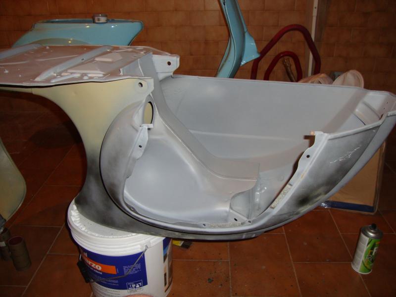

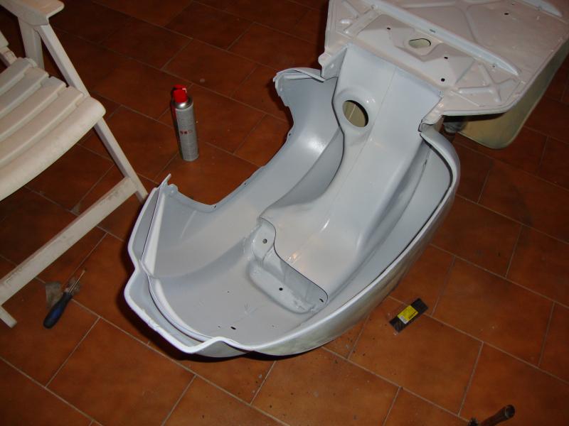

biotech Inviato Aprile 11, 2011 Autore Inviato Aprile 11, 2011 Tutto è pronto per la sabbiatura... 0 Cita
sbraga Inviato Aprile 11, 2011 Inviato Aprile 11, 2011 mi raccomando, proteggi dalla sabbiatura il numero di telaio e il dgm, altrimenti sono dolori!! 0 Cita
lucavs1 Inviato Aprile 11, 2011 Inviato Aprile 11, 2011 mi raccomando, proteggi dalla sabbiatura il numero di telaio e il dgm, altrimenti sono dolori!! quoto e aggiungo che sarebbe meglio proteggere anche gli accoppiamenti del manubrio, le sedi dei cuscinetti, l'interno dei mozzi ecc. 0 Cita
biotech Inviato Aprile 11, 2011 Autore Inviato Aprile 11, 2011 quoto e aggiungo che sarebbe meglio proteggere anche gli accoppiamenti del manubrio, le sedi dei cuscinetti, l'interno dei mozzi ecc. Si si certo era sottinteso Grazie comunque! 0 Cita
