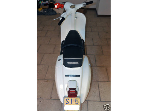

Boogs Inviato Febbraio 26, 2011 Inviato Febbraio 26, 2011 Ecco un pò di foto. Per ora è a casa con me... gli sto facendo compagnia per un mio amico. Dovrebbe essere del '77. E ora massacratemi! 0 Cita
fabris78 Inviato Febbraio 26, 2011 Inviato Febbraio 26, 2011 -sella incommentabile -il coprivolano và color alluminio -tappettino... 0 Cita
Boogs Inviato Febbraio 26, 2011 Autore Inviato Febbraio 26, 2011 Il tappettino è solo per imbruttirla! La sella come dovrebbe essere? Mancherebbe la fascia centrale, ma è così diversa? (Occhi da profano possono solo imparare!) 0 Cita
Boogs Inviato Febbraio 26, 2011 Autore Inviato Febbraio 26, 2011 -il coprivolano và color alluminio Stesso colore dei cerchi? 0 Cita
fabris78 Inviato Febbraio 26, 2011 Inviato Febbraio 26, 2011 Il tappettino è solo per imbruttirla! .....e per fargli venire la ruggine.... La sella come dovrebbe essere? guardati gli allegati. Stesso colore dei cerchi? esatto! 0 Cita
Boogs Inviato Febbraio 26, 2011 Autore Inviato Febbraio 26, 2011 guardati gli allegati. Pensavo peggio. Indagherò da dove viene fuori! Grazie! 0 Cita
vespiaggio Inviato Febbraio 26, 2011 Inviato Febbraio 26, 2011 la sella è di vespone....adattata, anche male... per il resto, la verniciatura non sembra male, andrebbe vista nei dettagli sinceramente. A guardarle così paiono tutte belle....poi da vicino invece....insomma a primo acchito non fà una brutta impressione! Il cavalletto è evidente che non è stato rizincato, come d'altronde il resto della minuteria. Sbaglio o il biscotto e il corpo dell'ammortizzatore son stati rifatti grigio metz.? I numeri di telaio son stati lasciati a fondo? CI vorrebbe qualche foto di dettaglio del vano motore e forcella.... comunque complimenti 0 Cita
Boogs Inviato Febbraio 26, 2011 Autore Inviato Febbraio 26, 2011 Il carrozziere è un restauratore di auto principalmente ed è molto cosciuto dalle mie parti. In quanto a verniciatura e carrozzeria vado sul sicuro con lui! Per il resto non so come si erano messi d'accordo il mio amico padrone della vespa e il carrozziere. Il biscotto e il corpo dell'ammortizzatore non sono metallizati! Vediamo quando riesco a farci un piccolo giretto, in un luogo protetto e senza auto, visto che è senza assicurazione!!! Cmq, prescidere dalle varie imprecisioni nei dettagli, è sempre un gran piacere rivederle tirate a lucido. 0 Cita
