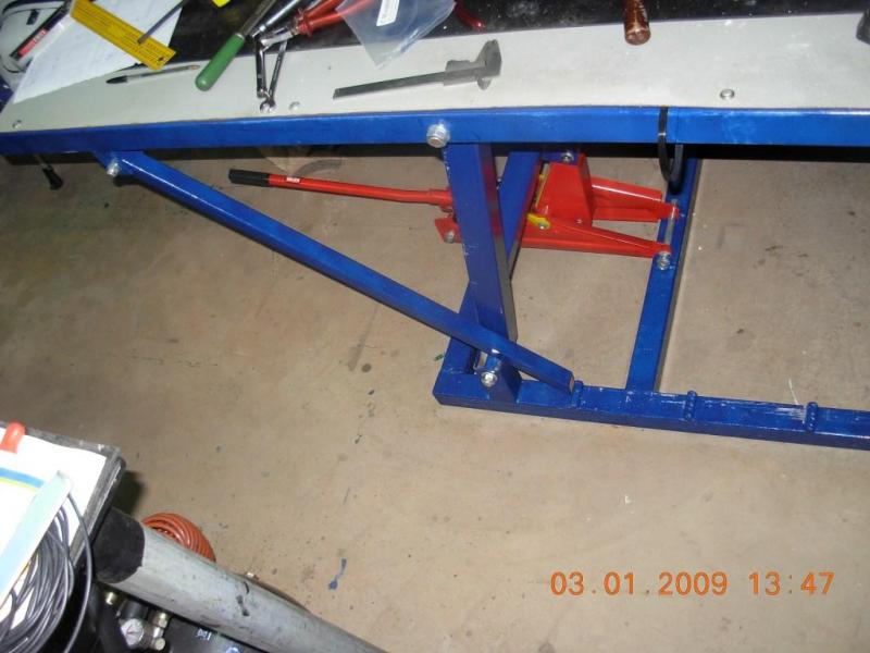

Ho recuperato un telaio di un attrezzo ginnico aggratis, e mi sembra si possa ben prestare all'utilizzo in oggetto previa alcune modifiche. Sapete consigliarmi?
In particolare partirei con l'accorciare un po' i piedi, e potrei semplicemente fare un altro foro più in basso su cui spostare la staffa alla quale è fissato il cricchetto idraulico, tagliare il moncone sopra dei piedi e spostare il perno sull'altro foro... non so se mi spiego. Probabilmente se sposto il perno della staffa del cricchetto ancora più in basso il piano scende ulteriormente, a discapito però dell'escursione (correggetemi se sbaglio).
Il problema principale però è dato dal fatto che questo telaio è fatto per funzionare con due cric (come si vede dalle foto sull'altro piede c'è ancora la staffa da cui ho smontato l'altro cric), e con i ambedue i piedi verso l'esterno. Così facendo però ho pensato che sarebbe un casino regolare il piano, perché dovrei agire singolarmente sui due cricchi, e con una moto sopra forse non è raccomandabile rischiare grosse pendenze ;-)
Quindi credo che dovrei collegare i due piedi tra loro in posizione parallela con due pezzi di trafilato (uno per lato) sfruttando i perni delle ruote in teflon, prolungandoli di un po' (quanto?) dal lato opposto alle ruote e piazzandoci due bei piedini.
Spero di aver spiegato in maniera chiara la mia idea. Se per voi conviene fare in altro modo, vi prego, siate eloquenti :-)
Grazie!
Prossimo capitolo il banco sopra con il blocca ruota e le varie fesserie...
Pensavo giusto ora che forse converrebbe spostare il cric lateralmente al piede, così da permettergli di chiudersi completamente e scendere fino a terra. Potrebbe andar bene un bullone lungo il doppio di quello attuale, spostare la staffa di lato (un metodo semplice per non bloccarla contro il piede imbullonandola?) e risaldare le due staffe del pistone del cric in corrispondenza?
Sono nelle vostre mani :-)
secondo me conviene crearsene uno. se proprio vuoi recuperare qualcosa....il crik a bottiglia. ti allego alcune foto prese da internet per alcuni spunti da prendere
