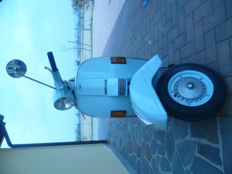

Enri89g Inviato Gennaio 24, 2010 Inviato Gennaio 24, 2010 Ciao ragazzi, dopo aver finito una 50 pk passo alla bella px 125 arcobaleno! sto cominciando il restauro in questi giorni, nei ritagli di tempo che ho alla sera... sono graditi tutti i consigli, le osservazioni e le critiche costruttive per aiutarmi a portare a termine con successo anche questo restauro!! anche prechè sono alle prime armi!! ecco qualche foto della vespa appena arrivata!! 0 Cita
MimminoAlbe Inviato Gennaio 24, 2010 Inviato Gennaio 24, 2010 ma sicuro che è un arcobaleno?ha i buchi dei galletti delle pance vicino la pedana, non le levette sottosella...esistono anche così gli arcobaleno? 0 Cita
neptuno1 Inviato Gennaio 24, 2010 Inviato Gennaio 24, 2010 ma sicuro che è un arcobaleno?ha i buchi dei galletti delle pance vicino la pedana, non le levette sottosella...esistono anche così gli arcobaleno? Ma quali buchi? Li si incastra il perno del cofano e su c'è il gancio con leva sottosella(caratteristica dell'arcobaleno)!Il fanale posteriore invece non è il suo ma di un PX prima serie.Buon Lavoro! 0 Cita
Enri89g Inviato Gennaio 24, 2010 Autore Inviato Gennaio 24, 2010 si il libretto parla chiaro...il modello è quello e il numero di telaio combacia!! 0 Cita
