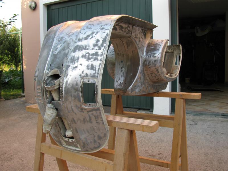

Enri89g Inviato Febbraio 23, 2010 Autore Inviato Febbraio 23, 2010 Ragazzi mi consigliate cosa posso fare per verniciarla?mi conviene farla sabbiare?!vogliono sui 120 euro...più 300 per verniciarla...volevo grattarmela tutta io e tirarla fino a metallo come ho già fatto su un'altra...vedi foto...però non so se vale la pena 0 Cita
Enri89g Inviato Febbraio 23, 2010 Autore Inviato Febbraio 23, 2010 Bene....attendo notizie sul motore.Hai asciugato tutto perfettamente? Si si spero bene...domani sera controllo...mamma mia sarebbe troppo bello se fosse apposto! 0 Cita
appino Inviato Febbraio 23, 2010 Inviato Febbraio 23, 2010 Ragazzi mi consigliate cosa posso fare per verniciarla?mi conviene farla sabbiare?!vogliono sui 120 euro...più 300 per verniciarla...volevo grattarmela tutta io e tirarla fino a metallo come ho già fatto su un'altra...vedi foto...però non so se vale la pena Lo scorso anno ho restaurato completamente un PX e non l'ho sabbiato..... Non è obbligatorio e non è detto che sia sempre un bene sabbiare. A mio avviso se il fondo è buono e non presenta ruggine se ne può fare anche a meno. 0 Cita

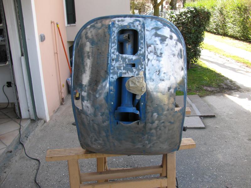

Enri89g Inviato Marzo 1, 2010 Autore Inviato Marzo 1, 2010 Ecco le foto mentre la gratto...vi posterò anche quelle a lavoro completato.. 0 Cita
Enri89g Inviato Marzo 1, 2010 Autore Inviato Marzo 1, 2010 ora vi posto quelle della pedana...che è ridotta maluccio...cmq c'erano chiazze di ruggine un po' dappertutto...sotto la pedana c'è anche un buco, la ruggine nel tempo ha scavato...quando vado dal carrozziere dirò di mettere una pezza... In una di queste foto ho cerchiato un particolare a me sconosciuto; volevo chiedervi a cosa servono quei cilindretti di plastica che spuntano nel telaio sopra la pedana, dove all'interno ci sono collegati dei faston e non capisco il loro scopo!! Qualcuno sa spiegarmi a cosa servono?! 0 Cita
