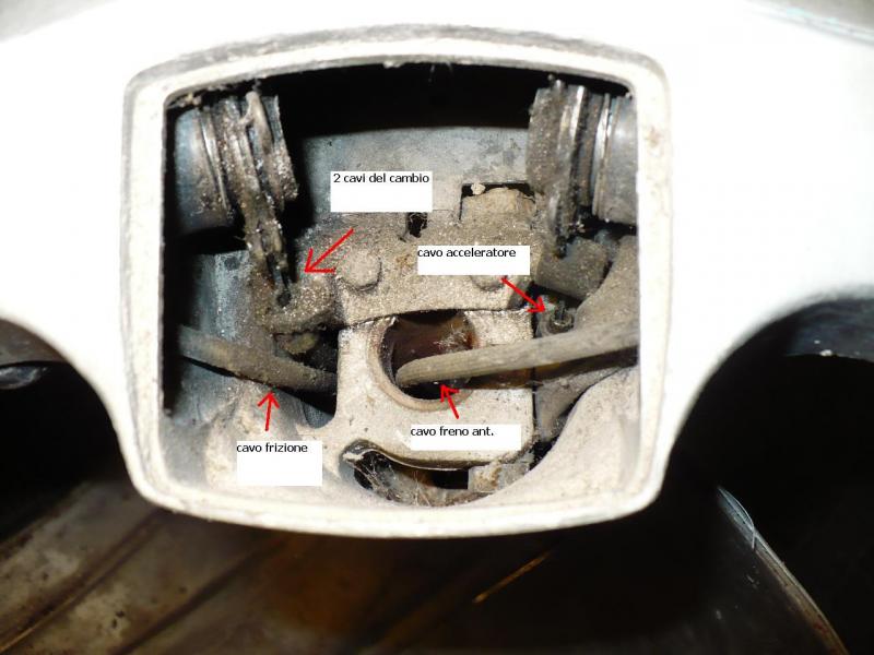

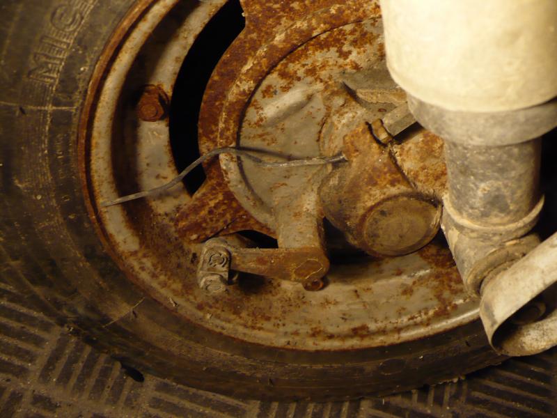

stefano67 Inviato Gennaio 21, 2010 Inviato Gennaio 21, 2010 Ti metto un po' di foto dei cavi che devi sganciare: freno anteriore, frizione, cavi del selettore del cambio e poi il cavo dell'acceleratore che arriva al carburatore 0 Cita
stefano67 Inviato Gennaio 21, 2010 Inviato Gennaio 21, 2010 svita poi le leve del freno anteriore e della frizione e sfila la testa dei cavi dalle leve 0 Cita

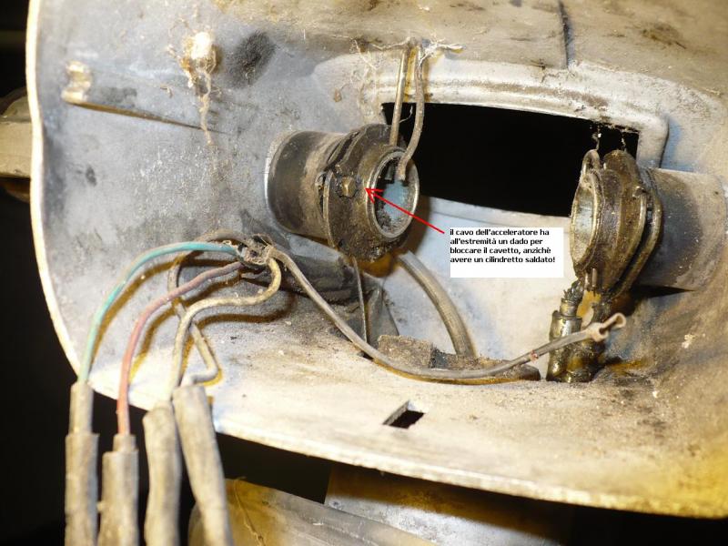

stefano67 Inviato Gennaio 21, 2010 Inviato Gennaio 21, 2010 per sfilare la manopola dell'acceleratore e del cambio devi sfilere le due forcine indicate dalle frecce, svitare i due bulloni che tengono la piatrina e sfilare le teste dei cavi del cambio e dell'acceleratore 0 Cita
stefano67 Inviato Gennaio 21, 2010 Inviato Gennaio 21, 2010 una volta liberati i cavetti puoi sfilare le manopole 0 Cita

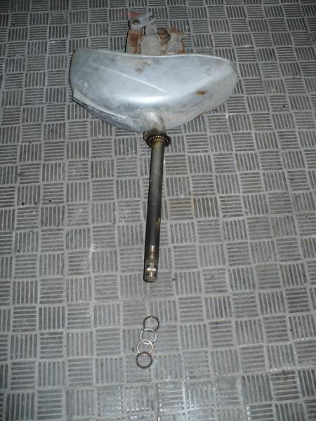

stefano67 Inviato Gennaio 21, 2010 Inviato Gennaio 21, 2010 tolto il manubrio, per smontare la forcella, segui le foto: 0 Cita

Abakos Inviato July 26, 2010 Inviato July 26, 2010 Scusatemi ma la chiave che si vede in foto 2 post 9, come si chiama? Sono in procinto di smontare il manubrio, e volevo acquistarla 0 Cita
sartana1969 Inviato July 26, 2010 Inviato July 26, 2010 Scusatemi ma la chiave che si vede in foto 2 post 9, come si chiama? Sono in procinto di smontare il manubrio, e volevo acquistarla chiave a settori - è apposita per avvitare/svitare quel tipo di ghiere 0 Cita
