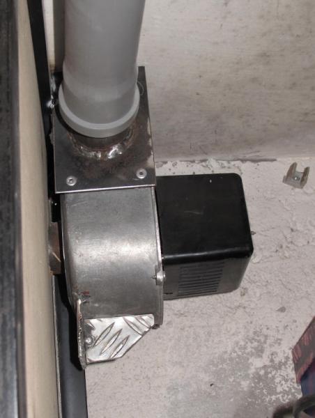

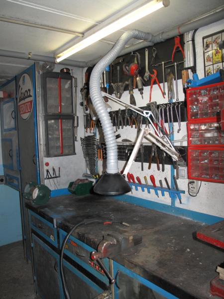

vespazza Inviato Ottobre 3, 2009 Inviato Ottobre 3, 2009 Questo e quello che ho costruito per evitare di affumicarmi,ho usato una ventila tipo quella montata nei caminetti,tubo da 50 in pvc e tubo flessibile per aspirazione. Come si vede dalle foto per le saldature a banco ho riciclato una lampada e la ho trasformata in una cappa aspiratore,in questo sistema la posso posizionare come voglio. Per le lavorazioni su cavalletti ho costruito una mini cappa regolabile,infine per collaudare i motori o riparazioni varie ho costruito un attacco da infilare nella marmitta. I tubi li ho fatti passare sopra il banco da lavoro e sopra il ponte, in corrispondenza delle morse ho messo un bocchettone x agganciarmi con il tubo flessibile,il motore lo ho posizionato all'interno dell'armadio a dx lo scarico lo ho convogliato nella bocca di lupo. E un mese che ho messo in funzione tutto e devo dire che e molto utile e funzionale,realizzato con una minima spesa. 0 Cita

vespazza Inviato Ottobre 3, 2009 Autore Inviato Ottobre 3, 2009 Interessante......ma dopo la bocca di lupo non c'ènessuno che possa dire qualcosa a proposito della puzza di miscela (in)combusta? Per mia fortuna nessuno che possa rompermi le b.... anche se e mia intenzione montare un filtro. 0 Cita
