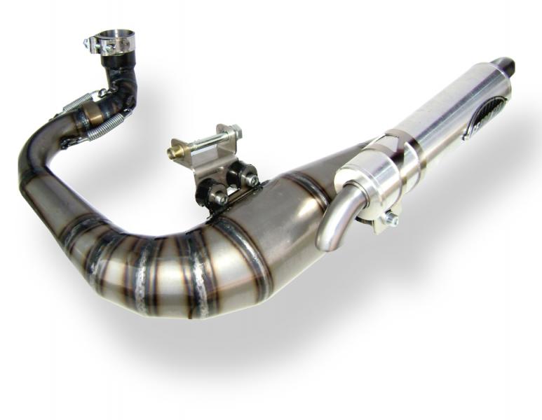

gallo1975 Inviato Agosto 2, 2009 Autore Inviato Agosto 2, 2009 La marma non mi è ancora arrivata... Spero arrivi domani, intanto posto le foto per coloro che non conoscendo il prodotto vogliono farsi un'idea visiva del risultato... 0 Cita

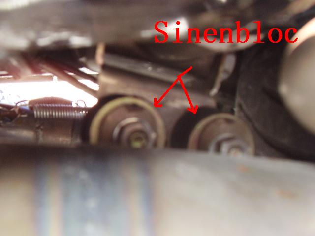

MaVespa Inviato Agosto 3, 2009 Inviato Agosto 3, 2009 io l'ho provate direi che va bene anzi va molto bene solo due modifiche da fare... 1) girare il collo del terminale xkè rimane troppo esterno e nn è il max dell'estetica... 2) cambia i sinenbloc son troppo deboli per il resto è buona poi Francesco se gli telefoni è molto cordiale e ti da molte dritte... ok ciao marco 0 Cita
gallo1975 Inviato Agosto 4, 2009 Autore Inviato Agosto 4, 2009 Ciao Marco,cosa intendi per sinenbloc? Non capisco a che parte debole ti stai riferendo... Hai riscontrato una rumorosità tollerabile o è esagerata? Con questa espansione non riuscirò più a montare la ruota di scorta, vero? Gli incrementi prestazionali sono quelli promessi? Grazie per le dritte 0 Cita

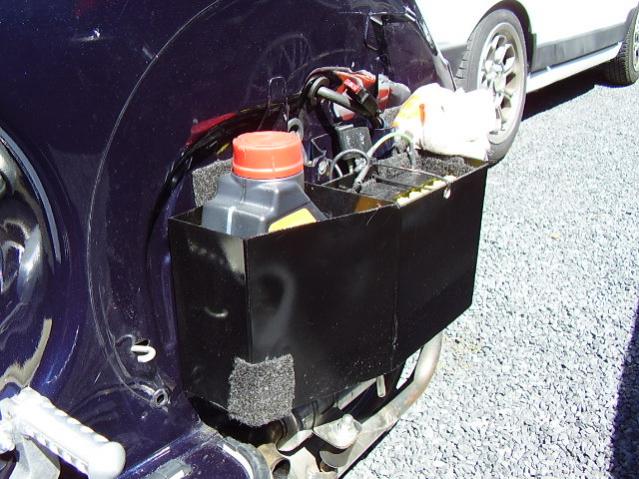

gallo1975 Inviato Agosto 5, 2009 Autore Inviato Agosto 5, 2009 Ho un cilindro malossi 210... In effetti esteticamente è meglio con il silenziatore girato come l'hai messo tu... Mi dispiace solo che non riuscirò più a montare la ruota di scorta... Non vedo l'ora che mi arrivi per provarla... Posso sempre farmi un cassettino portaolio sottochiappa dx come hai fatto tu e girare con una bomboletta ripara forature... Alla fine i sinenbloc se ho capito bene sono i due gommini sulla staffa del supporto che si aggancia sotto la pedana. Grazie per le dritte 0 Cita
gallo1975 Inviato Agosto 5, 2009 Autore Inviato Agosto 5, 2009 Rettifico... sottochiappa sx... 0 Cita
Uncato_Racing Inviato Agosto 5, 2009 Inviato Agosto 5, 2009 si, i silentblock sono proprio quei supporti elastici che servono a non trasmettere le vibrazioni. 0 Cita

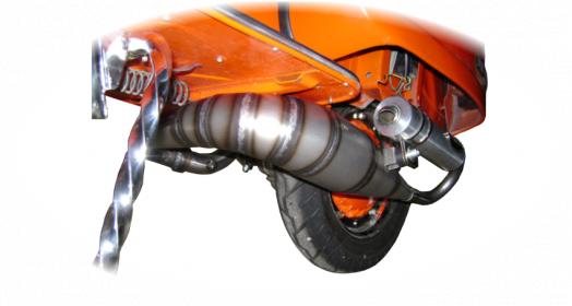

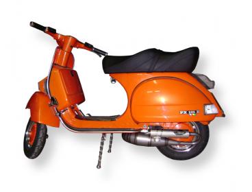

gallo1975 Inviato Agosto 6, 2009 Autore Inviato Agosto 6, 2009 Eccola qua... Arrivata e già montata. Il sound è stupendo anche se un tantino eccessivo... in ogni caso gasa parecchio... Come prestazioni ho notato un incremento di velocità dell'ordine di 10-15 km/h. Voglio però provare con un getto max 135 al posto del 130 che monto ora... Montarla è stata una bella lavorata ma è stato gratificante. Vi aggiornerò quando l'avrò provata un po' di più 0 Cita
Step91 Inviato Agosto 7, 2009 Inviato Agosto 7, 2009 un consiglio del poco che ne so se dai una mano di trasparente ad alta temperatura eviti che con l'uso e le intemperie si rovini 0 Cita
MaVespa Inviato Agosto 8, 2009 Inviato Agosto 8, 2009 si la verniciatina ci và perchè se prendi acqua nn è il max... io ora sto cercando di modificarla per far si che allunghi un pelo di + visto che va molto meglio nel medi-bassi della coppia... sicuramente se hai il malossi in corsa 60 e il 28 hai un tiro eccezionalle... ho notota il miglioramento perchè prima montavo un SIP Performance terminale in carbonio ma tirava ma arrivava a un certo punto e gli mancava qualcosa.... Cmq girala un pelo xkè sporge tanto... esternamente glielo già detto con Francesco della GF Project e mi aveva detto di mandargli delle foto... del lavoro finito per modificarle inseguito... 0 Cita
