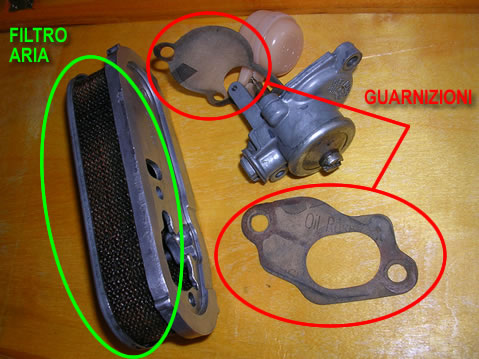

Dunque, ho smontato il carburatore e al momento della pulizia mi sono sorti alcuni dubbi..
In allegato c'è la foto di alcune parti del motore. Ad esempio:
1- Il filtro dell'aria mi sembra molto sporco, è il caso di sostituirlo con uno nuovo?
2- Le guarnizioni indicate sono da cambiare o possono essere riutilizzate?
3- Nel rimontare il tutto devo lubrificare qualcosa con olio oppure posso montare tutto così com'è una volta pulito?
4- Con cosa pulisco le varie parti del carburatore? Posso usare semplice alcool etilico?
Grazie per l'aiuto che mi state dando!
1- Un bagnetto di benzina e una soffiata col compressore. Se non hai il compressore puoi usare anche il WD40 a spruzzo, fa miracoli.
2- Guarnizioni nuove.
3- Rimonta cosí com'é, solo una bagnatina d'olio alle guarnizioni nuove.
4- Vedi il punto 1
4- Vedi il punto 1
:ciao:
monta la guarnizione di gomma nell'anello del galleggiate (sopra quel coso tondo dove c'è il filtro della benza), e risolverai le perdite di benzina, per il resto concordo con il saggio Neropongo :mrgreen:
