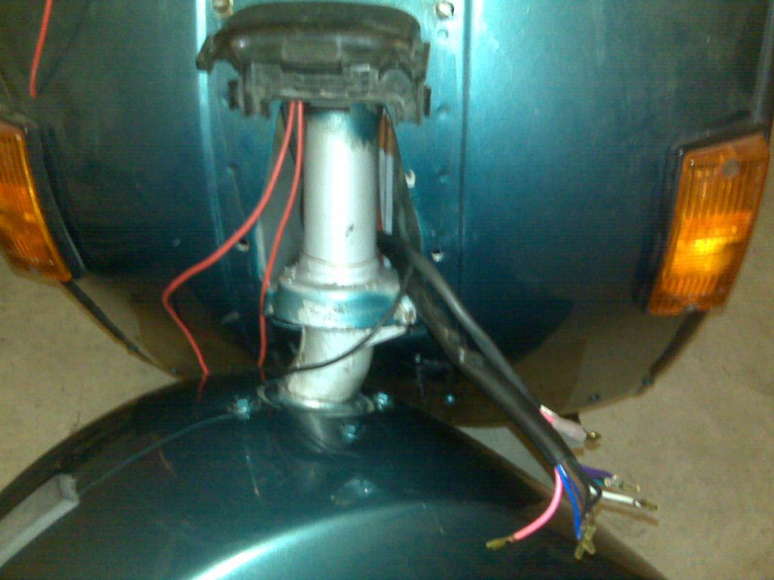

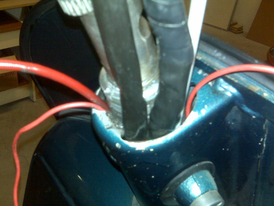

giarielebetta Inviato Maggio 6, 2009 Autore Inviato Maggio 6, 2009 ho messo le foto dei cavi infilati come ho descritto sopra attendo qualche consiglio se ho montato bene o male grazie il problema principale se ii due fasci grossi stanno nel piccolo spazio prima del blocco chiave o dopo come pure il cavo dell'acceleratore grazie 0 Cita
antovnb4 Inviato Maggio 8, 2009 Inviato Maggio 8, 2009 ho messo le foto dei cavi infilati come ho descritto sopra attendo qualche consiglio se ho montato bene o male grazie il problema principale se ii due fasci grossi stanno nel piccolo spazio prima del blocco chiave o dopo come pure il cavo dell'acceleratore grazie Ed il cavo della frizione dov'è? poi non capisco cosa sono i due cavi rossi? In linea di massima è corretto. Devi lasciare lo spazio per la discesa del comando luci, da un lato del bloccasterzo, e dall'altro lato devi salire con l'impianto, la discesa del comando gas la farai passare assieme alla disesa del comando luci. Per il lato cambio non dovresti avere problemi, avrai i due del cambio, e la discesa del devio frecce. Ingrassa bene la guaine e non farle sovrapporre, o incrociare, vedrai che ci stà tutto. La fase più delicata è ricablare il manubrio. Spero che tu abbia fatto delle foto prima ? 0 Cita
antovnb4 Inviato Maggio 8, 2009 Inviato Maggio 8, 2009 cit: il problema principale se ii due fasci grossi stanno nel piccolo spazio prima del blocco chiave o dopo come pure il cavo dell'acceleratore Si ora che mi ricordo è esatto, ma dovresti tirarli di piu, la diramazione dell'impianto deve essere dentro il manubrio, non in quel punto. 0 Cita
giarielebetta Inviato Maggio 9, 2009 Autore Inviato Maggio 9, 2009 cit: il problema principale se ii due fasci grossi stanno nel piccolo spazio prima del blocco chiave o dopo come pure il cavo dell'acceleratore Si ora che mi ricordo è esatto, ma dovresti tirarli di piu, la diramazione dell'impianto deve essere dentro il manubrio, non in quel punto. forse sono di ciocco ma non ho capito bene prima di tutto i cavi rossi non centrano nulla (mi servono per tirare sotto i cavi dei comandi) questo è il punto infatti. la guaina rossa a sinistra è quella che non trovi :la frizione TIENI PRESENTE CHE I MIEI COMANDI SONO INVERTITI versione USA(frecce e off manubrio a destra e clacson e comando luci a sinistra come da schema elettrico p200e usa ) comunque guardando la ruota davanti e indicandoli partendo dal centro dello sterzo confermami per favore se definitivamente è così: a destra rispetto al centro - 2 fasci di cavi grossi impianto prima del bloccasterzo (li tirerò più in giu come mi hai detto) nello spazio più stretto? sicuro? - poi dopo il bloccasterzo verso avanti il gas -fascio inguainato comando frecce e off totale a scendere verso la morsettiera sotto il copriscudo ? (questo fascio è quindi in vista dal foro sullo scudo) (proprio dove adesso vedi cavo rosso a destra) a sinistra rispetto al centro - frizione - a scender i 2 (rosa e viola)fili elettrici inguainati per il comando clacson sempre alla morsettiera di sotto (proprio dove adesso vedi cavo rosso a sinistra) - 2 cavi marce grazie tante p200diagramma_importante a colori.pdf 0 Cita
antovnb4 Inviato Maggio 10, 2009 Inviato Maggio 10, 2009 Il fascio grande, a destra o sinistra, come vuoi, non ti cambia più di tanto, forse il comando luci è più grosso, e ti darebbe noia con i due fili del cambio.... non so dovrei aver il cablaggio sottomano, essendo quello montato in origine dovresti poterlo rimontare nella stessa posizione, vedrai che quando passerai al manubrio tutto sarà più intuitivo. Ma sei proprio sicuro di rmontare i comandi invertiti, non è che cambia molto, e non lo trovo molto pratico. A questo punto dovresti fare anche le modifiche a tutto l'impanto, poichè la luce anabbagliante è sempre accesa a motore acceso, e la spia luci di fatto si accenderebbe solo commutando in abbagliante (spia blu)che io ho sostituito in verde, poichè mi dava fastidio viaggire con la spia blu sempre accesa. Sinceramente è una modifica che farei volentieri, per essere sicuro di avere sempre l'anabbagliante acceso. 0 Cita

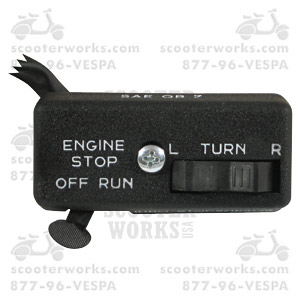

giarielebetta Inviato Maggio 10, 2009 Autore Inviato Maggio 10, 2009 faccio un po' fatica a seguirti. l'impianto elettrico è totalmente nuovo e corrisponde ai colori dello schema ti posto i due comandi luci e frecce ma non ho capito molto del perchè mi cambierebbe anche la funzionalità delle luci io ho solo i comandi invertiti come vedi dalle foto da dove escono i cavi adesso è tardi domani ritorno ciao 0 Cita
giarielebetta Inviato Maggio 10, 2009 Autore Inviato Maggio 10, 2009 ancora una osservazione. se tiro più giù l'impianto poi si accorcia anche la parte che va alla scatola di derivazione sottostante e temo che non ci arrivi più. guarda la foto di prima è quasi giusto già così!!!! ciao 0 Cita
antovnb4 Inviato Maggio 11, 2009 Inviato Maggio 11, 2009 ancora una osservazione.se tiro più giù l'impianto poi si accorcia anche la parte che va alla scatola di derivazione sottostante e temo che non ci arrivi più. guarda la foto di prima è quasi giusto già così!!!! ciao Se lo tiri in giù, nel senso della scatola contatti, No! io intendevo il contrario. Fai come ti sembra equilibrato, ne troppa ricchezza dietro il nasello, ne troppo tirati ovvimante. Una domanda te la faccio io, i comandi americani dove li hai trovati ? sono nuovi ? Per l'impianto elettrico, non so se devi modificarlo, se è tutto come schema, colori e comandi deovrebbe già funzionare in americano, nel senso che quando il motore e in moto di conseguenza avrai gli anabbaglianti accesi,sempre. Per le versioni italy, come anticipato da pxfour, gli impianti venivano modificati, cambiando i comandi anzitutto, ed inoltre il nottolino con chiave che prevedeva tre posizioni, il famoso parking, come sulle moto. Sappi che per la normativa europea, con i comandi invertiti potresti avere dei problemi in sede di revisione. 0 Cita

giarielebetta Inviato Maggio 11, 2009 Autore Inviato Maggio 11, 2009 Nel mio restauro , c'è un foto dove si vede chiaramente il micro per il freno anteriore. Guarda bene, si nota anche il cavo dell'impianto principale. per la foto del micro tutto chiaro è molto precisa ma per i cavi la avevo già vista non si riesce a capire bene la posizione perchè troppo inclinata comunque a questo punto proverò e vediamo che succede..mah..non sono troppo convinto insomma dici che li devo tirare giù un pochino ma non troppo....! i comandi li ho presi da scooterworks insieme all'impianto elettrico nuovo. ovviamente non si possono montare diciamo giusti per via della posizione della vite di fissaggio. quindi effettivamente hai ragione tu non è la soluzione più precisa. ma l'impianto come hai visto da quello schema di funzionamento. attenzione che anche il tuo coprimanubio ha lo schemino con il selettore ad otto posizioni (8poli) che ha il parking. anche quel selettore a chiave ho compreto nuovo da scooterworks. se vuoi ti posto la foto. il fatto è che che con il selettore a 4 poli non esite uno schema ben fatto e preciso con i colori e visto che il mio impianto si era bruciato ma nessuno ha potuto aiutarmi allora ho scelto questa strada anche perchè non avrei saputo come ricostruirlo. chissa se funzionerà 0 Cita
