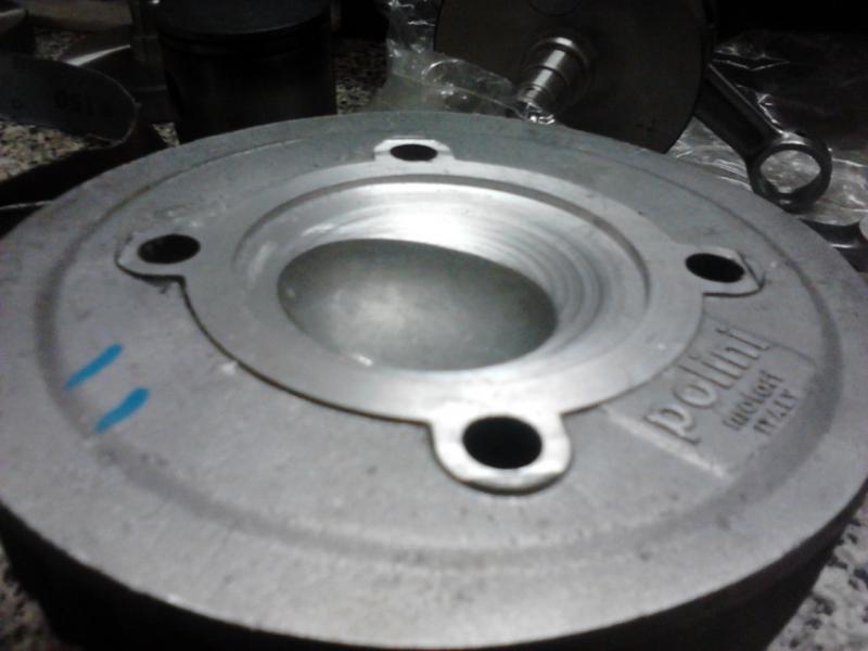

  4. io la vrh nemmeno la conosco,mai avuto in mano,questa semplicemente la ho riprofilata al tornio,per la geometria ho tenuto conto di riferimenti base generali dei 2t,e dell'inclinazione cielo pistone,che è venuto esattamente replicato su un tratto di 8 mm,poi la banda apre di 20 gradi fino a sparire/raccordarsi con la camera di combustione.quindi non è nulla di spinto,ma semplicemente qualcosa che si avvicina di piu' allo standard di profilo che ha una testa per 2t.certo non la ho lucidata a specchio,perchè non sono attrezzato per farlo e perchè poi non so se viene ripagato in prestazioni il lavoro.il discorso rc per me è molto discutibile.
  5. ma per dire cio' che è piena di gobbe non omogenea ecc...la hai per caso vista,toccata con mano,hai verificato lo squish che realizza...per me è sempre meglio di prima come omogeneita' ecc..comunque se si vuol mettere la vrh nessun problema,si mette una basetta piu' alta che compensa sopra

  8. Questa è la testa che ho riprofilato al tornio,visto che il pistone esce al pms,ho dovuto creare lo spazio nella testa per far entrare il pistone,a maggior motivo una testa cosi deve essere centrata con la canna del gt,ho quindi ricavato gli appigli all'esterno sulla testa e sul cilindro. Squish 1,25 su una banda di 7,5 mm,rapporto di compressione 12 a 1

  14. i lavori anche se a rilento continuano,questa settimana,ho modificato un po il gt,alzando i travasi a 128,i secondari 127 e le 2 controluci a 125. lo scarico lo ho portato a 186 senza allargarlo. Lo squish lo ho mantenuto ad 1 mm e ho tornito la testa per portare il rapporto di compressione a 13 a 1 [h=4]Allega miniatura(e)[/h]

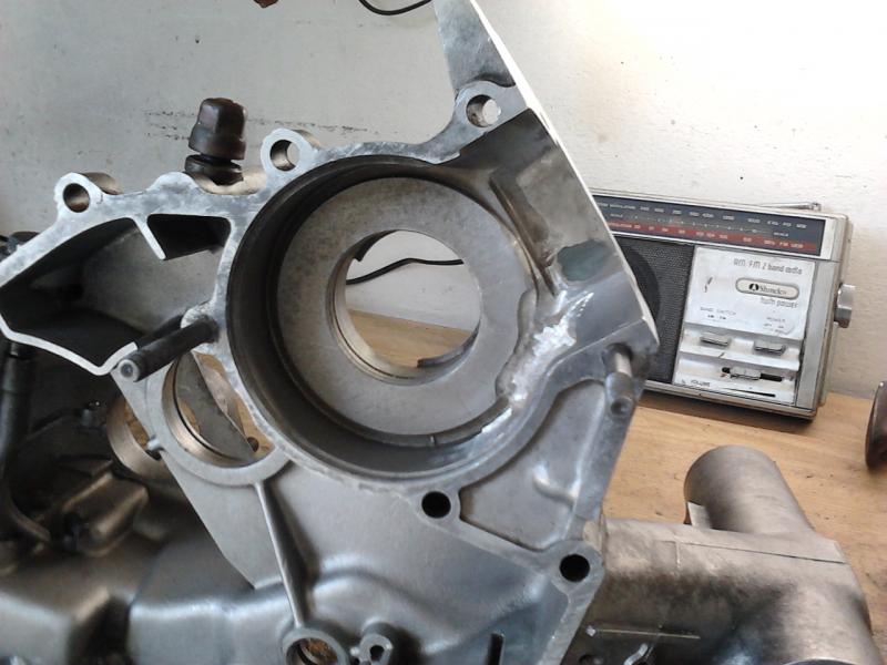

  17. Andando avanti con i lavori ho eseguito un preasemblaggio non definitivo del blocco. Ho montato tutti i cuscinetti e paraolii a carter caldo,e ho montato l'albero ho serrato tutti i dadimontato il collettore lamellare mrt,e il primo risultato è questo ho dovuto limare la sporgenza del collettore oltre il piano di appoggio ma non basta anche un aletta cilindro interferisce quindi bisogna scaricare l'aletta del cilindro cosi fatto questo ho montato il gt e la testa per rilevare un po' di fasi ecc...

  19. Altro particolare,con questi gt con travasi cosi' larghi se si vogliono aprire,dopo raccordali per bene sul carter,diventa quasi inevitabile passare dall'altra parte,come è successo qui sul lato frizione.Ho risolto poi chiudendo con uno stucco buono
  20. Avanzamento dei lavori,ho realizzato sul carter i travasi come quelli del cilindro,usando come copia la guarnizione di base prima opportunamente sagomata sul gt,e la raccordatura esterna della luce dove appoggia il portapacco mrt,continuando il condotto fino all'interno. Dalla foto si intravede che la raccordatura interna del condotto lamellare,nella parte alta è arrivata fino a scoprire il filetto del prigioniero carter,nella parte bassa non ho lavorato ma solo allargato ai lati

  23. Proviamo di rispondere a tutti,l'albero è in corsa 51 biella 97 fa parte dei alberi che faccio realizzare su mia richiesta.ha le spalle da 83 mm scelte perchè non volevo stare troppo a ridosso del flusso che arriva dalle lamelle.infatti ho l'idea che faro' barenare comunque il lato volano per una questione di volumi.ma questo devo ancora verificarlo. Per montare questo gt non bisogna neccesariamente spianare il carter,la sagoma dei travasi ci sta,nel gt cè lo scalino poi la travaseria si allarga subito notevolmente,tempo fa ne ho fatto uno a valvola,e il collettore interferiva con le alette del gt,quindi presumo sara' cosi anche ora,comunque lo vedremo insieme,si l'espa è per 185 gradi di scarico,e la corona è una prima piu' lunga da 55 denti,consigliata per avere un cambio ben spaziato,la 3 e 4 sono piu' corte dell'originale quando avro' tempo conto i denti ora non me li ricordo piu',anche perchè il materiale non è mio.
  24. Buongiorno a tutti,sto per cominciare ad assemblare un blocco motore per un et3,con il gt polini evolution in alluminio,apro questo post per condividere e mostrare le fasi del montaggio,nonchè eventuali modifiche neccesarie che vanno eseguite. A questo motore,mi hanno chiesto se possibile di fargli avere una discreta potenza ben erogata,senza troppo compromettere i bassi giri e la coppia,proprio perchè verra' comunque usato per fare viaggi e raduni,anche in due. E' stato quindi deciso che dovra' essere un lamellare al carter. Questa una panaromica dei componenti che verranno montati,mancano gt e marmitta che mi sono dimenticato di fotografare collettore per lamellare al carter mrt accensione completa polini carburatore phbh 28 albero motore spalle piene di mia realizzazione primaria 27/69 a cui verra' sostituito il parastrappi con uno rinforzato cambio mav sp con quadruplo innesto a millerighe frizione mav sp per innesto millerighe crociera cambio drt il gt verra' un po' rivisto per quanto riguarda travaseria e scarico ora sto ancora pensando cosa fare marmitta sara' l'espansione thm speedy rr
