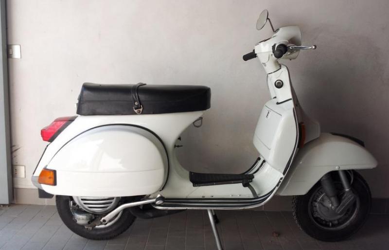

anche a me ha dato la stessa impressione. Ma se fosse storta non dovrei avere delle vibrazioni incredibili mentre la uso? Avendola usata per un anno intero non mi ha dato questo problema... Inoltre, se dovessi sostituirla quanto mi costerebbe? -

Ciao Iena, no, direi che la gomma davanti appoggia solamente perchè come dicevo la maggior parte del peso va sulla ruota posteriore giustamente. Però come vedi la vespa è "storta"...è normale? -

Ciao iena, guardando la vespa sul cavalletto pare che il motore sia leggermente "pendente" all'indietro. Quindi è leggermente inclinato. A questo punto dovrei andare a toccare l'ammortizzatore. Come faccio? Considera che quando la vespa è sul cavalletto la ruota anteriore non è alzata da terra ma si vede che la ruota posteriore regge la maggior parte del peso... -

Eccomi, dunque, guardandoci bene la gomma davanti non è sollevata. Come faccio a sapere quale delle 3 cose può essere la causa? -
