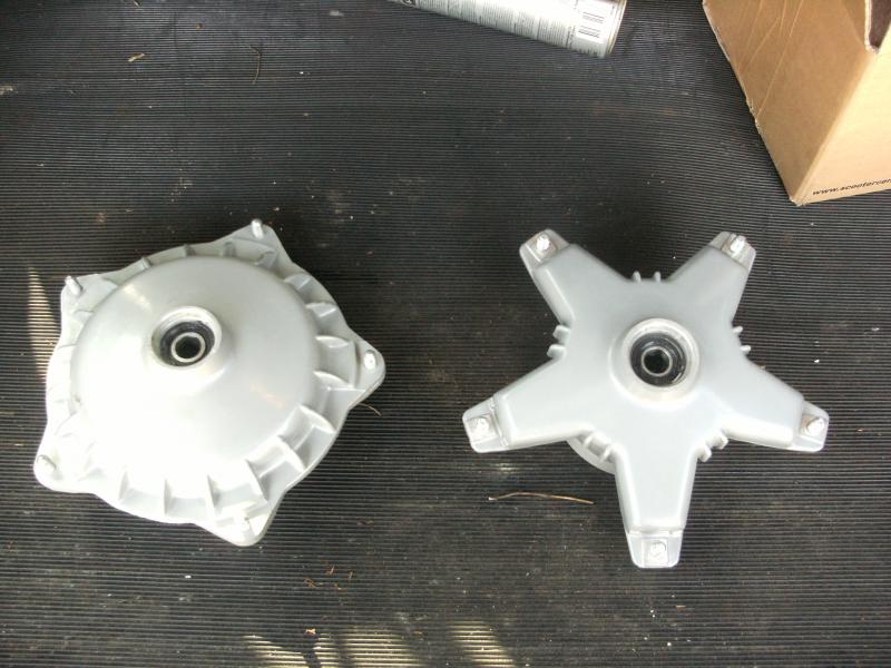

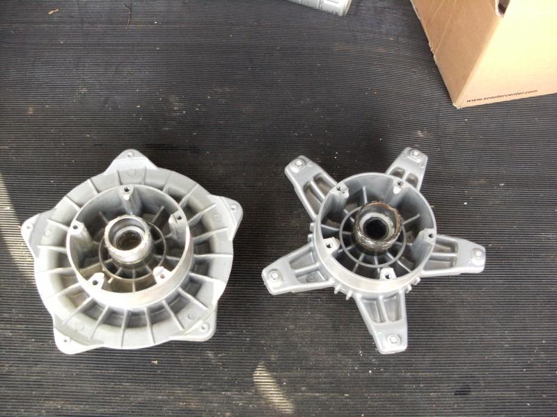

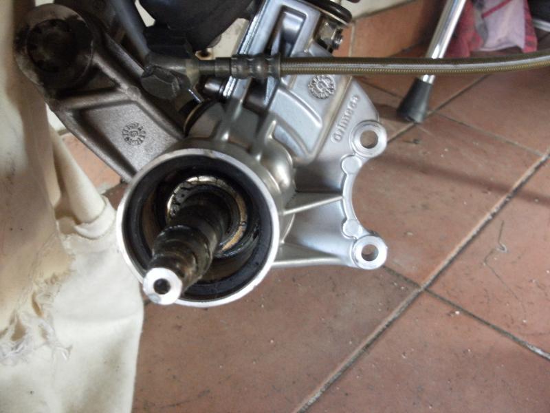

  8. forse non mi sono spiegato bene il mio probema e solo sul tamburo altrimenti dovrei cambiare anche il porta pinza perche non ci entra propio . in quanto :l'ingranaggio sul tamburo lml ha 16 denti e misura d.34 interno e d.43 esterno mentre il piaggio ha 17 denti e misura d.39 d.45 est. io ho visto che qualche vespista e riuscito a fare questa modifica e secondo quello che ho visto serve solo invertire gli ingranaggi ciao
  9. ma io devo recuperare l'ingranaggio del contakilometri che e infilato esternamente non mi sembra che devo toccare i cuscinetti
  10. ciao ragazzi mi e arrivato per il mio px my il finto tamburo quello simile alle vespe vecchie l,ho preso da scoter center perche alla sip non sono piu disponibili .allora:a parte che e verniciato a lo dovro sabbiare il problema piu grosso e che l'ingranaggio del tamburo lml e piu piccolo di diametro. dovrei toglire quello del tamburo a stella e montarlo sul tamburo nuovo. come devo fare? mi compero un estrattore e lo scaldo o lo congelo ? che sia molto duro? una volta tolti mi trovo con i diametri ? o devo costruire una bussola
