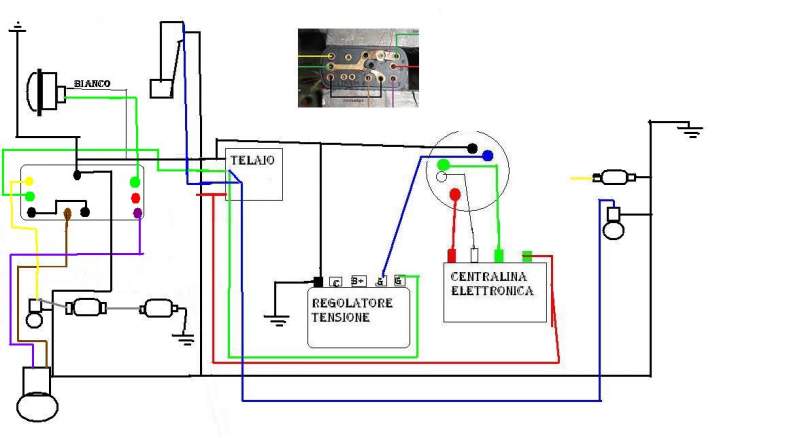

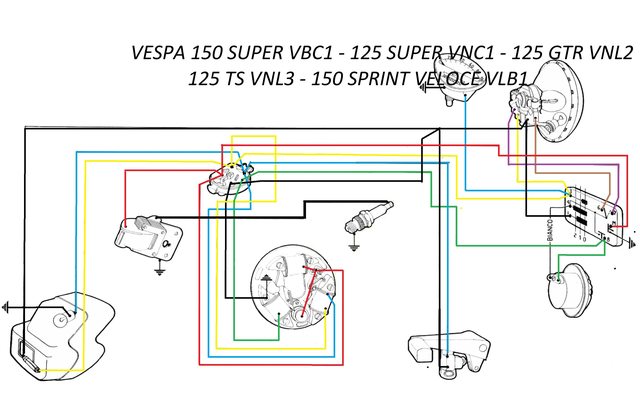

  1. non essendo ferrato in materia sto dedicando molte ore a studiare i due impianti elettrici(quello del ts e quello del p200e),prendendo come base da modifica quello del ts:sono arrivato a questo punto sperando che sia il punto conclusivo. - - - post uniti in automatico dal sistema - - - scusate l'ultimo allegato non c'entra niente!non riesco a rimuoverlo.

  6. facendo alcune prove sono arrivato a questa conclusione,l'unica cosa che manca è il giallo della luce posteriore,mi sa che devo passare un nuovo filo giallo,chiedo consigli se ho fatto bene,grazie
  7. allora il giallo non è un problema poichè una volta sistemato il devio luce non sarà un problema sistemare anche quello,torniamo a noi presumo che dopo aver sostituito l'interruttore all'interno del pedale freno il blu che alimenta lo stop vada collegato con il verde,correggetemi se sbaglio. ora passiamo alla parte anteriore,sostuzione clacson con uno 12v,eppoi non ho capito come modificare il devioluci nel senso che nello schema esso è raffigurato in un modo ma nella realtà è totalmente diverso. posto lo schema che sto cercando di rifare dove si vede che questo è diviso in 2 da una linea fucsia la parte posteriore penso di averla fatta bene,la parte anteriore lo lasciata originale nell'attesa che possiate aiutarmi voi
  8. Si infatti
  9. mi rimane scollegato il blu del telaio!
  10. secondo te dovrebbe essere in questo modo?

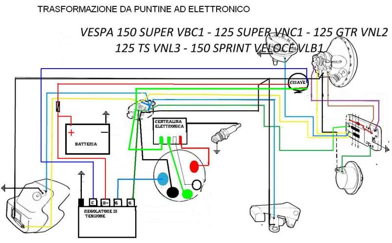

  14. ok ragazzi ho studiato i vari impianti elettrici,cercando di capire qualcosa,ho tenuto in considerazione la guida di vespaforever( http://www.vespaforever.net/modpx.htm),a ,mio parere ci sono alcune cose che non coincidono con il lavoro che sto facendo io,in pratica mi rimangono blu(statore)blu(telaio) e lo spinotto verde centralina senza collegamenti,per quanto riguarda il regolatore ho capito come funziona la batteria quindi saltiamo quel passaggio,la mia intenzione inoltre è quella di mettere la chiave sullo sterzo,questa immagine vi mostra come sto procedendo al collegamento

  18. Esatto,peró c'è da considerare che con l'accensione elettronica in teoria avrei più watt,e montare lampadine più potenti,ho detto una boiata?se proprio devo comprare il regolatore di tensione compro quello a 5 uscite e aggiungo la batteria con una presa accendisigari, ho detto un'altra boiata?
