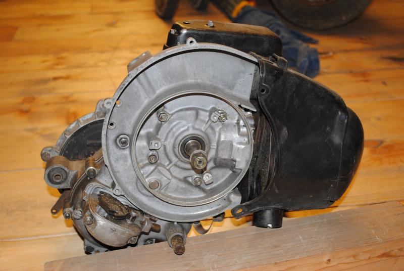

  2. grazie per i chiarimenti che mi avete dato, questo della foto è il motore che ho e la sigla è ugiale a quelli per rally 200,secondo voi lo posso utilizzare su una rally anche se proviene da una p200e? se posso farlo, quali modifiche devo apportare? Statore e volano, posso lasciare quelli che aveva su? se devo, quale centralina dovrei acquistare? Avanti con i consigli degli esperti.....e grazie veramente per i chiarimenti......
  3. grazie, per quello che ne so io, il motore era montato sotto un p125x senza frecce, quindi suppongo che non sia predisposto per gli indicatori di direzione però dalla sigla vse1m dovrebbe essere un 200. appena posso posterò il numero esatto così vediamo di riuscire a stabilire l'anno con più esattezza. intanto se qualcuno mi spiega come fare vorrei postare anche qualche foto lato volano, anche se mancante.....
