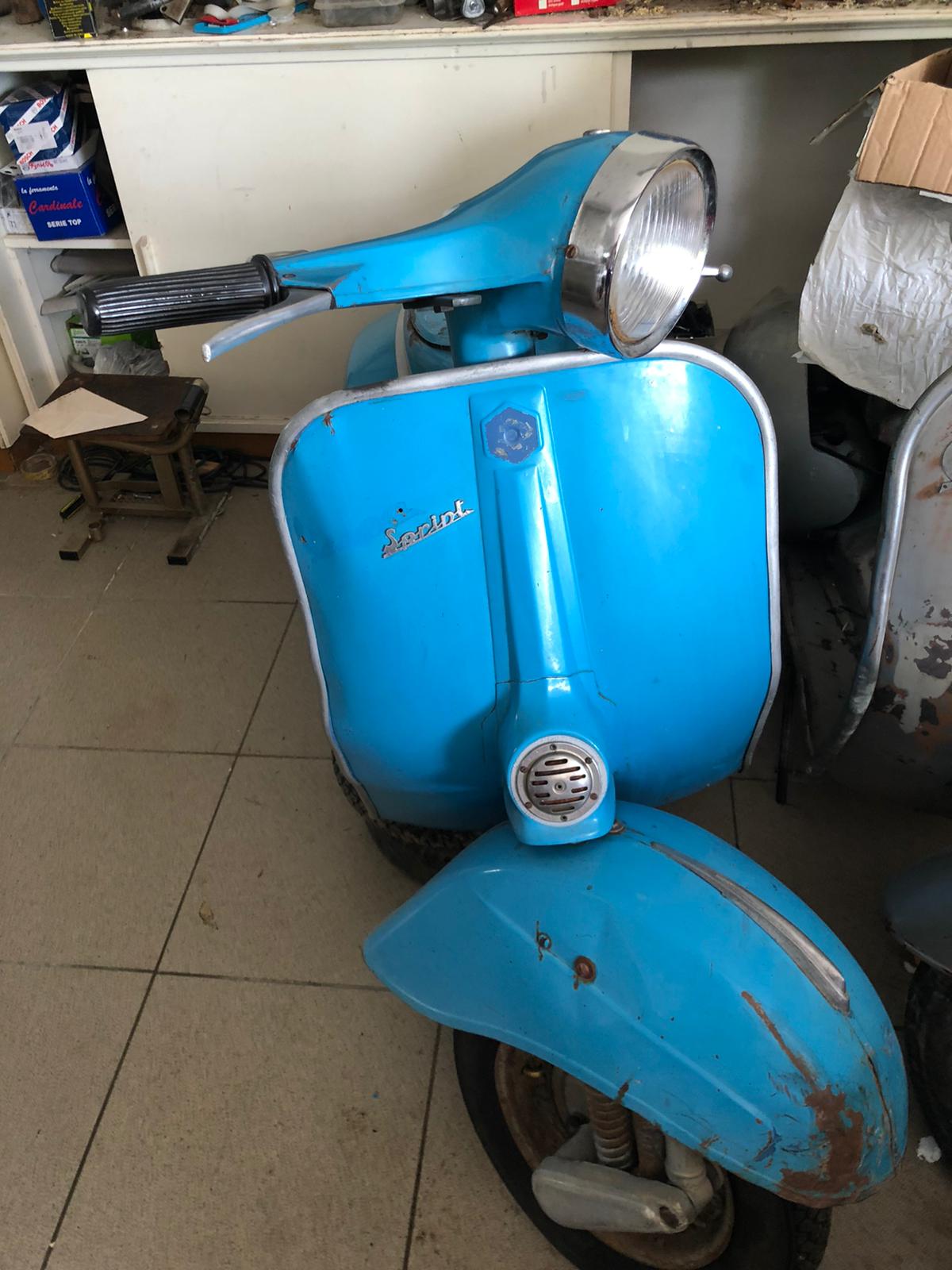

    Grazie delle info, posso chiederti quali altre vespe sarebbero da attenzionare? Io ho una p125x senza frecce, una 50 special, una vnb2, una faro basso, e la sprint veloce è un modello che mi piace, ma se ci sono altre in quelle foto che possono avere più "valore" chiedo, anche se non so se le vende...
  7. mastrovespina
    Sprint veloce

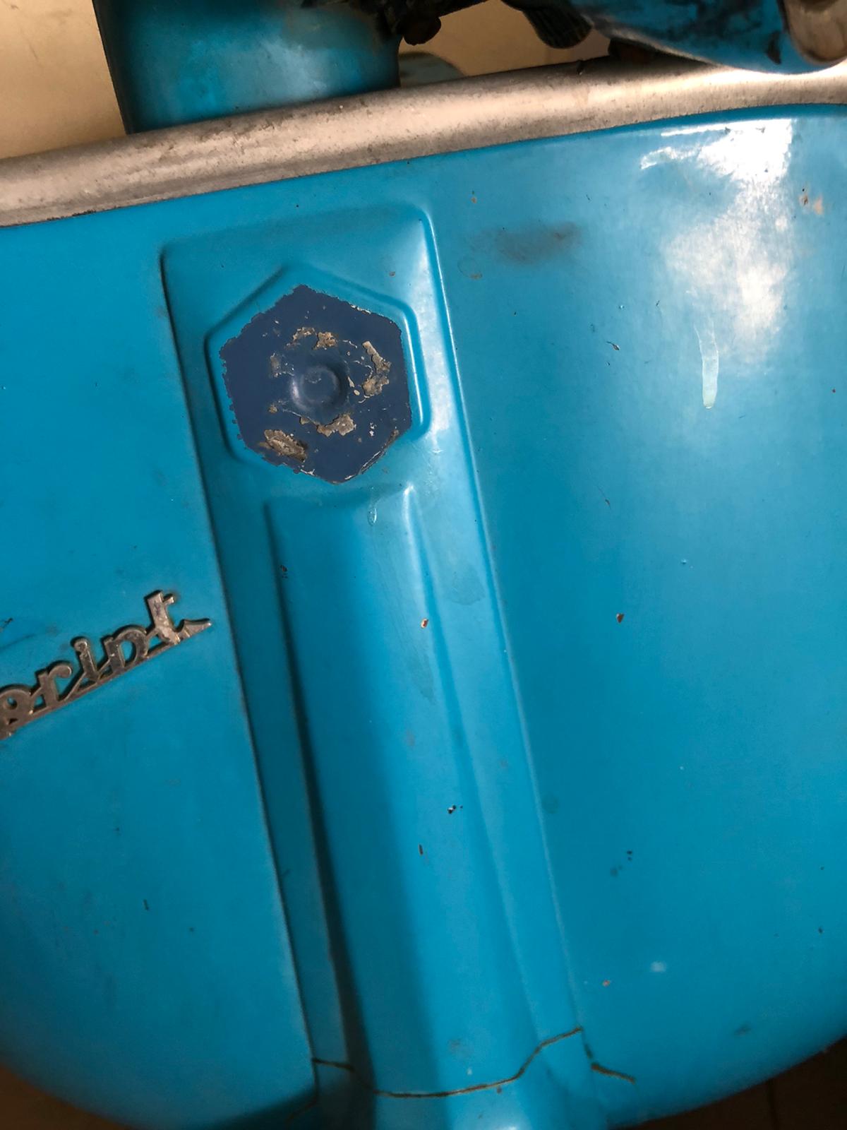

    Grazie mille, anche per me è da restauro totale, si vede chiaramente che è stata rimaneggiata. La mia preoccupazione è che non sia ina seconda serie camuffata da prima serie o altro. Il numero telaio è stampigliato sotto la sacca sinistra. Riporta VLB1T*01556.... Dovrebbe essere sprint veloce del '70. Corretto? Il motore lo vedrò in presenza, non ho foto, ma dovrebbe essere VLB1M giusto?
  8. mastrovespina
    Sprint veloce
    Ho dubbi circa il colore, poiché si intravede un blu scuro in alcuni punti. Dal telaio "015...." Dovrebbe essere prima serie, quindi con le scritte in corsivo. Rimane da controllare numero e sigla motore. Poi non saprei quali differenze ci sono per distinguere dalla spint normale a parte il manubrio...non vorrei incappare in un bidone.

    Ben ritrovati, È da tempo che non posto ma seguo sempre con interesse le varie discussioni. Sono qui a chiedere qualche consiglio riguardo ad una vespa Sprint Veloce, che vorrei acquistare, ma essendo un modello che conosco marginalmente ho pensato di chiedere il vostro parere su quale potrebbe essere il prezzo corretto in base alle condizioni. Posto alcune foto che mi ha inviato il proprietario. La vespa ha documenti e targhe originali credo non sia neanche radiata. Grazie a chi mi darà qualche dritta
