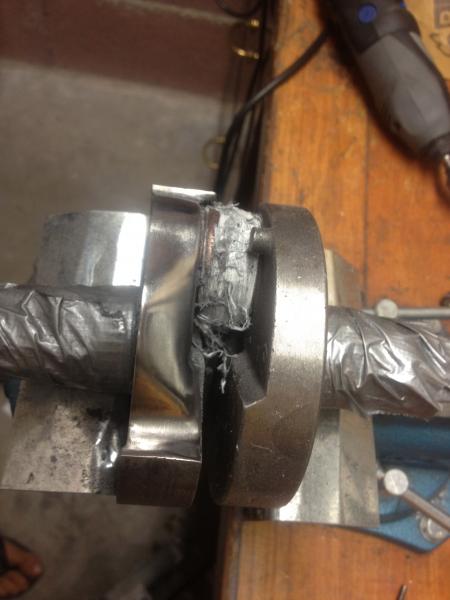

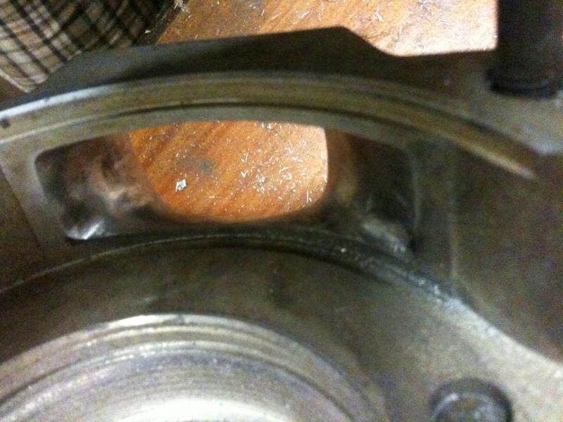

  6. buona sera , devo dire che non ho ancora scritto molto su questo forum..... inanzitutto ciao a tutti volevo postare il mio nuovo progetto Motore T5 con albero special lip e clilindro polini ecco come ho pensto la mia configurazione di preciso so che monto carter t5 albero t5 special lip cilindro polini leggermente rifasato rigorosamente a valvola con collettore MRP di vago / o perlomeno non sono ancora sicuro marmitta originale / o siproad frizione polini 23 denti / o cosa 21 denti carburatore keihin 38 koso 32 mikuni 35 o dellorto 28 o 26 o un dellorto 34 testa mmw dedicata / o fare modificare testa originale vespatronik / o originale con centralina augusto 6000 ecco i lavori gia terminati
