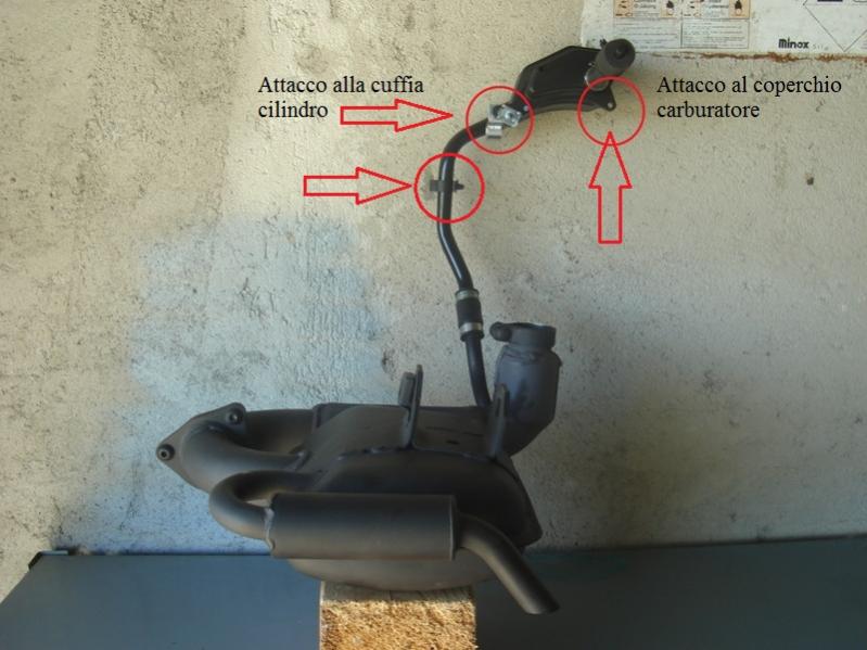

  7. Ho scatalizzato dopo il primo tagliando (1000 Km). Come prevedeva la versione arcobaleno 150 con miscelatore ho usato il getto max 100. La marmitta è una Sito normale. La vite, prova a svitarla di 1/8 o 1/4 di giro per volta fino a quando accellerando dal regime minimo sentirai che il motore sale di giri senza vuoti di carburazione.
  8. Se ti riferisci al raccordo indicato dalla freccia, non è vincolato da nessun'altra parte. I punti di attacco del S.A.S. sono quelli descritti nella precedente risposta. La presa d'aria è quella cerchiata in rosso. L'unico foro che resta eliminando il S.A.S. è quello sulla cuffia del cilindro. Date le sue piccole dimensioni, penso possa essere lasciato così.
  9. Il S.A.S. (Sistema Aria Secondario) è vincolato al coperchio del carburatore (una vite) e alla cuffia in plastica tramite una vite e un anello di plastica ad incastro. Svitandole viene via insieme alla marmitta catalitica. Ti allego un paio di foto.

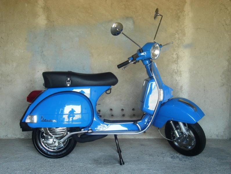

    Un saluto a tutti. Vi presento il mio PX 150 colore Azzurro Mediterraneo. E' uno dei primi 150 esemplari messi in vendita nel 2011 corredato di portapacchi cromato anteriore e posteriore + cupolino trasparente. Dopo aver sostituito i getti del carburatore e la marmitta cat. con una SITO, ho apportato qualche modifica estetica per renderla più personale. Ho stituito il copristerzo con quello del MY (quello originale non riuscivo proprio a farmelo piacere), ed ho applicato un pò si pezzi cromati (cerchi, coperchio carburatore, lampade frecce) e in acciaio inox lucidato (copriruota di scorta e coprivolano). Che ne pensate?

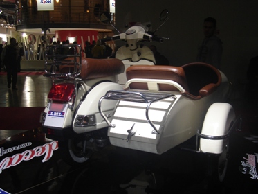

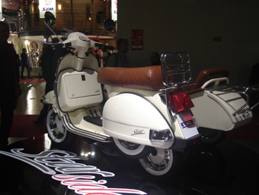

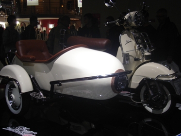

    Allego alcune foto del prototipo Star sidecar con motore 200 4T presentato da LML a Milano.
