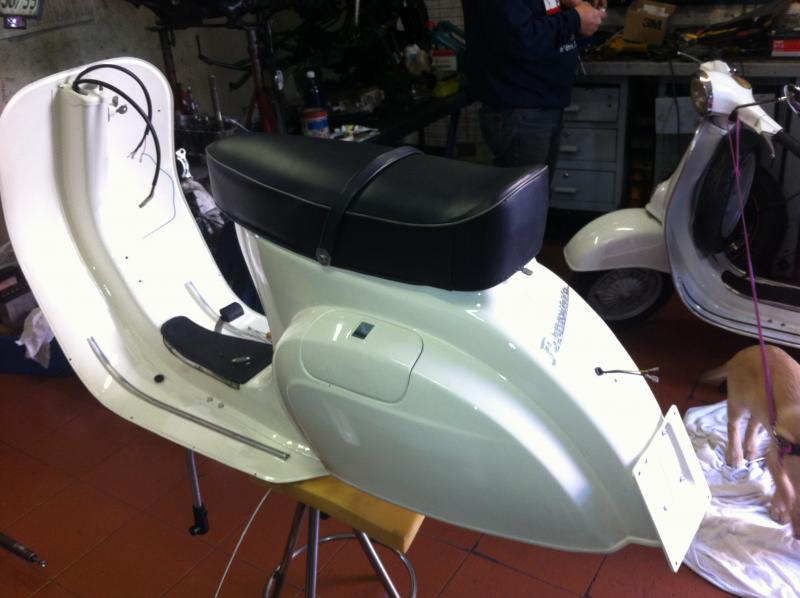

quasi montata!
grazie mille fabris!!!!!!!!!!!! mi ero documentato sul forum siete grandi!! altre foto arrivanoooooooo
l ho sabbiata e cambiato u pezzo di pedana che l avevano saldata male era schifezza le foto parlano da sole!
comprata copriventola a v, manubrio con gobba come la vespa super, manopole grigie,leve senza pallino, km fondo bianco 0 /120, fanalino post in zama e per finire cavalletto da 16 zincato! mi sembra basta! ah la marmitta mi piaceva quella come l et3 cromata ci ho messo quella non quella a paperetta!

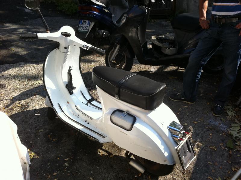

eccoci qui! prima e dopo il restauro fatto da me e mio padre verniciatura e tutto il solito divertimento!

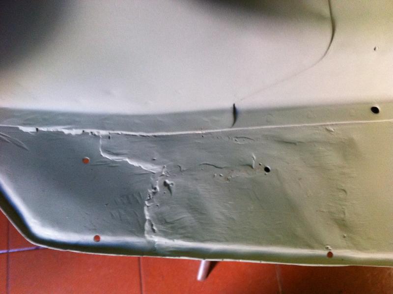

i buchi della pedana sembra che abbiano qualkosa che non quadra!

bene stai facendo un ottimo lavoro invece di tutto quello stucco non potevi ribatterla almeno sullo scudo? la pedana dove è saldata ok ma lo scudo è pieno! anche dalle altre parti apparte dove ci sono i rinforzi del telaio dall interno che nn si riesce a ribattere si ribatte tutta lo so xk lo sto facendo con mio padre sul primavera...... stucco il meno possibileee anche tu mi sembra k non volevi cosi tanto stucco....... -
