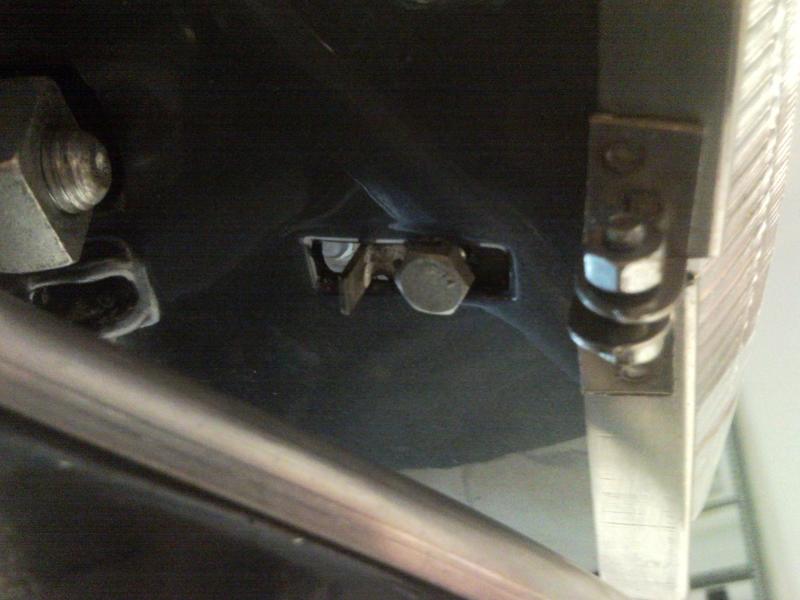

  14. Nell'altra discussione eravamo arrivati a parlare del dissipatore.. sul fatto di costruirlo o trovarlo gia fatto... ho guardato tra gli oggetti k vende il tizio... e ho trovato una pasta dissipatrice ( Pasta termoconduttiva LED, CPU, P4 P7 DISSIPATORE heat | eBay ) e un kit con led, lente, dissipatore e driver ( KIT MODIFICA VEGA2VEGA100 CON LEDSEOUL P7 COREAN ORIG | eBay) per quest'ultimo ho mandato ua mail al venditore chiedendo se era possibile acquistare il dissipatore separatamente! Infatti pensavo di rivolgermi ancora una volta al negozio dove ho acquistato i componenti del faro post.. chiedero se hanno lente, led e dissipatore. ( il led mi fido di piu a comprarlo in un negozio k su internet... nel caso non vada so a ki rivolgermi in tempi brevi) se nn disporranno del dissipatore lo prendero su e bay! questo x farmi un idea di come è fatto!

  17. mi sono messo in testa sta cosa ora... voglio provarci... il link che ha messo arinaldi94l'avevo trovato anke io su ebay... puoi spiegarci cos'è il driver? quindi se ho capito dovrei in pratica trovare/fabbricare un pezzo di alluminio su cui installare il led .... una cosa come hai fatto tu x la freccie che hai postato tu qui sopra! solo piu grande giusto?! poi x le aste dovrei cercare di posizionar il blocco LED/lente/dissipatore al cento del vetro vel faro.. poi comunque sotto il faro c'è una aletta x regolare il faro secondo l'asse verticale!
  18. ho buttato giu due schizzi... x il vetro pensavo di prendere questo faro ( 0316 FARO ANTERIORE ALOGENO VESPA 50 SPECIAL - ELESTART | eBay ) e togliere la parabola! che ne dite?
