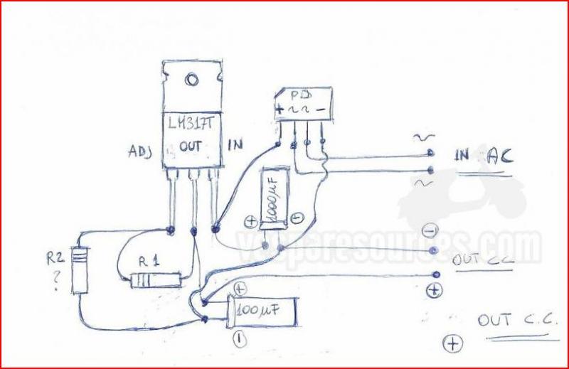

  6. capito... quindi io ho 5,8v in entrata del driver.... con l'lm317 si ha una "caduta" di 3v... quindi alla fine avrò 3,8v.... e il led funziona! giusto?!
  7. Scusate ma non mi è ancora chiaro che tipo di driver devo acquistare per il p7! xk curiosando su internet ho trovato driver con imput da 4,8v a 8,4v... se il massimo è 8,4... no avremo mai 900lm!

  13. scusa... hai perfettamente ragione a lamentarti... sono io k nel leggere MASSA ho subito pensato alla massa della AC... sono abituato a non chiamarla Massa ma filo MENO ( - ) semplicemente! )
  14. gli integrati (LM1084) si fissano con viti in nylon ai dissipatori.. e i dissipatori alla carrozzeria con viti normali?! alla lampadina di posizione non mettiamo un integrato x stabilizzare la tensione? quindi la nuova massa non è da fissare alla carrozzeria... é il filo - in pratica... scusa queste continue domande ma voglio avere le idee ben chiare!
  15. Riguardo al tuo schema BASE.... riguardandolo ho notato che si ha una nuova massa e mi è sorta la domanda: ma se è tutto polarizzato xk una nuova massa?! :mah::mah:
  16. credo di aver capito k solo l'LM1084 deve essere dissipato (oltre che il P7 ovviamente).. ma non ho bene afferrato come fare x dissiparlo! ti offendi se riscrivo lo schema e poi lo riposto?! ovviamente con il tuo nome!
  17. non ho capito molto bene! mi puoi fare uno schizzo?! o va bene questo?! invece dell' LM317 usiamo l' LM1084

  19. Quindi se ho capito bene io prendo il mio filo (arancio o viola) che esce dal commutatore luci... attacco il DC-DC cosi da avere 12V in uscita (questi dovrebbero essere ancora AC se non sbaglio) poi raddrizzo e stabilizzo la tensione con un circuito simile a quello del faro posteriore con l' LM1084.. e lo mando alla ventola giusto?
