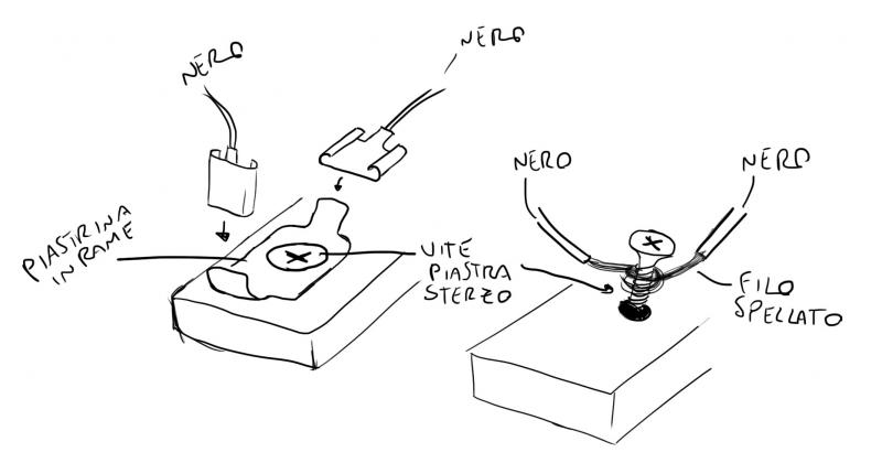

  9. hem, no saldatrice.. però se adesso riuscissi a mettere in moto ho un amico che potrebbe saldarmelo. Per mettere in moto basta che collego temporaneamente i 2 neri? Altrimenti scusa, se io stacco i 2 fast-on maschi dal faro vecchio (i fili neri sono femmine) che già hanno un buco al centro, e li fermo con la vite della piastrina? Cosa mi cambia? non risolvo anche il "problema" del filo?

  11. ok ho modificato i collegamenti nella bassa tensione ed ho collegato il filo che va alla bibina con i 2 rossi motore e impianto. Oggi, dato che ero in zona sono passato a prendere il faro nuovo.. ho preso quello normale alla fine l'altro visto dal vivo era proprio brutto.. il mio problema adesso è che nel retro del faro nuovo non ho i fast-on per la massa dove collegare i 2 neri.. ci sono solo i 2 per le lampadine, la massa non l'hanno messa I 2 neri sono 2 maschi, che dite provo a fare un attacco in rame da posizionare nella vite della piastrina, o più semplicemente taglio i fast-on e attacco i fili alla vite? datemi un consiglio va' che qua la voglio accendere! dai dai dai
