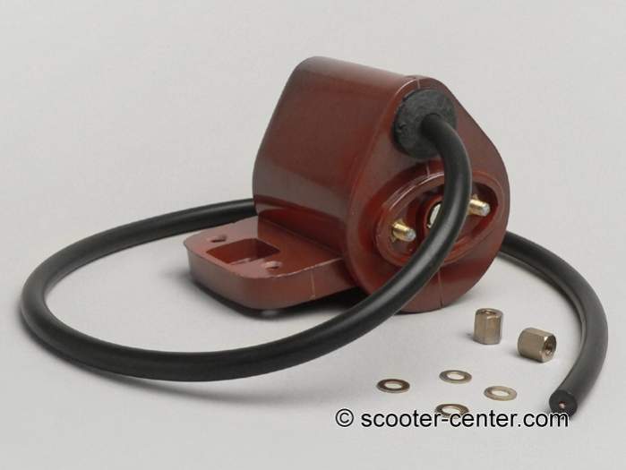

  14. Salve a tutti! Sto richiudendo il motore dopo una revisione generale, ho cambiato anche puntine e il condensatore e mi è venuto un dubbio sulla bobina.. Attualmente monto una femsa tipo questa: E se non sbaglio l'originale dovrebbe essere di questo tipo: Ma secondo il catalogo delle parti di ricambio di scooterhelp il riferimento giusto sarebbe 84367, quindi questa: Che a meno di non usare una staffa non saprei come montare.. Prima dello smontaggio il motore (senza batteria) non partiva assolutamente nel caso i fari fossero accesi, e per avere una scintilla decente dovevo avvicinare parecchio gli elettrodi della candela.. potrebbe essere il caso di cambiare anche la bobina? Le puntine vanno regolate a 0.3-0.4mm, giusto? Grazie!
