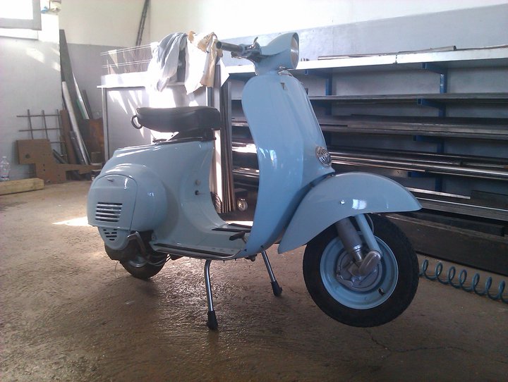

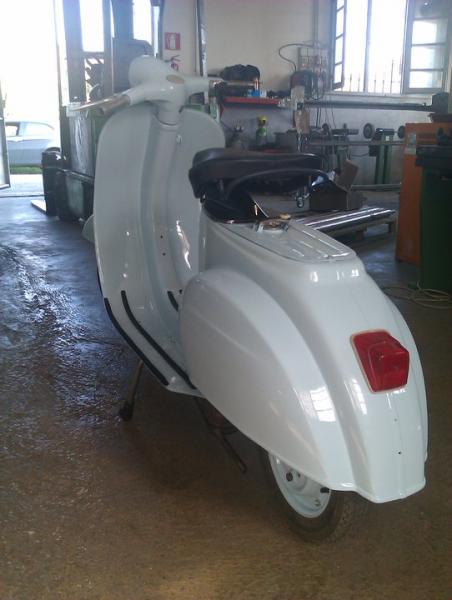

  2. Salve a tutti, Ho appena terminato il restauro della mia Vespa 50 N unificata e devo dire che mi sento molto soddisfatto... ho modificato un pò i parametri del mio restauro (cerchi , forcella e tappo ventolaverniciati in tinta carrozzeria)... ma sono davvero affascinato dal risultato. A voi il giudizio.
