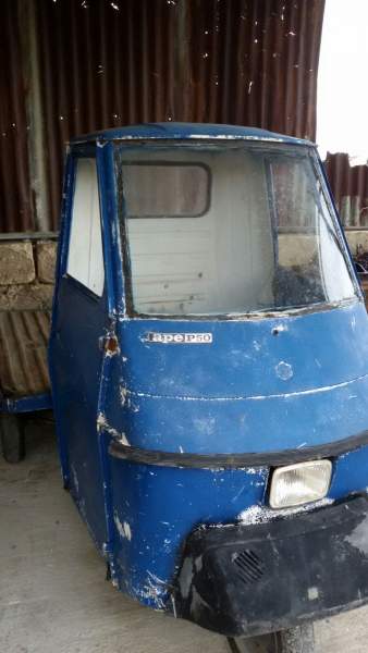

avviamento elettrico il blocco dev'essere di una ape 50 anni '90 ha il motorino di avviamento con le spazzole consumate e il volano è senza ghiera, ci sarà da divertirsi e spendere
salve , sono un vespista, ma l'ape mi ha sempre attirato, una settimana fa un conoscente , mi fa notare che con un passaparola ci sarebbe un'ape 50 tutta da rivedere ma con documenti a prezzo stracciato, in pratica l'ape è tutta smontata e il blocco sembra completo e posto sul rimorchio, dopo una trattativa estenuante la compro per 75 euro compreso trasporto in cortile a casa, la povera ape ne ha viste tante ma avere il librettino a fogli del 1972, sapere che i numeri coincidono, e vista la spesa penso di non aver fatto una gran spesa, certo dietro mancano anche le sponde, la cabina è in discrete condizioni completa di portiere ma non di finestrini, è stata più volte riverniciata con la bomboletta, ora mi sto dedicando a lei, intanto chissà cosa hanno messo nel blocco olio o cosa ha fatto le bolle sembra miele rosso, a stento tutto gira ma non cambia le marce, la meccanica aggiuntiva sembra messa meglio, poi avrei molto da fare sulla carrozzeria, avendo intenzione di creare un rimorchio tipo pick up, dovrò darmi da fare con la saldatrice e le lamiere poi vedrò di dare una radrizzata e una bella carteggiata per ridarle quel celestino tipco degli anni'70, ed infine lavare tutta la meccanica e capire se almeno il gruppo termico è recuperabile. Attendo vostre considerazioni in merito

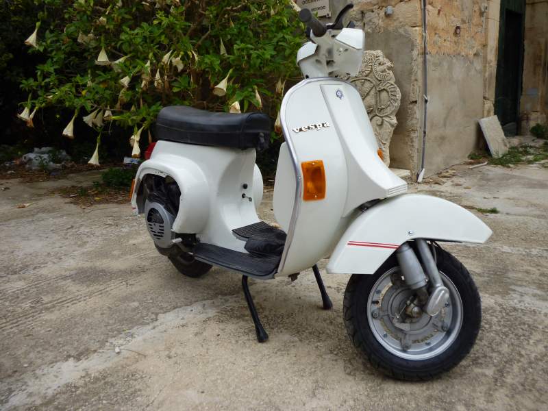

grazie per le tue parole ma non posso ricontattarlo dato che ha fatto uso di libero turpiloquio e insulti - - - post uniti in automatico dal sistema - - - per quanto rigurda l'alto costo della vespa pk 50xl ( 500 euro) di cui non ho ripreso le spese , pur avendo fatto da solo, verniciatura dopo averla portata a lamiera, sistemato tutto l'impianto elettrico, sostituiti tutti i paroli blocco motore, cuscinetti motore, silent block motore fasce nuove su gruppo dr da 90c.c., ganasce nuove cavi e guaine nuovi, rubinetto benzina nuovo, ganasce anteriori e posteriori nuove,ammortizzatore posteriore nuovo vi allego alcune foto così voi stessi potrete giudicare e dirmi se 500 euro sono alti, oppure ciò perso io , ed in più dopo che la rompe mi riempie di insulti pesanti in pvt sul cell e su whatsaap e minacce pure di danno fisico diretto e dovrei chiamarlo ora? -
