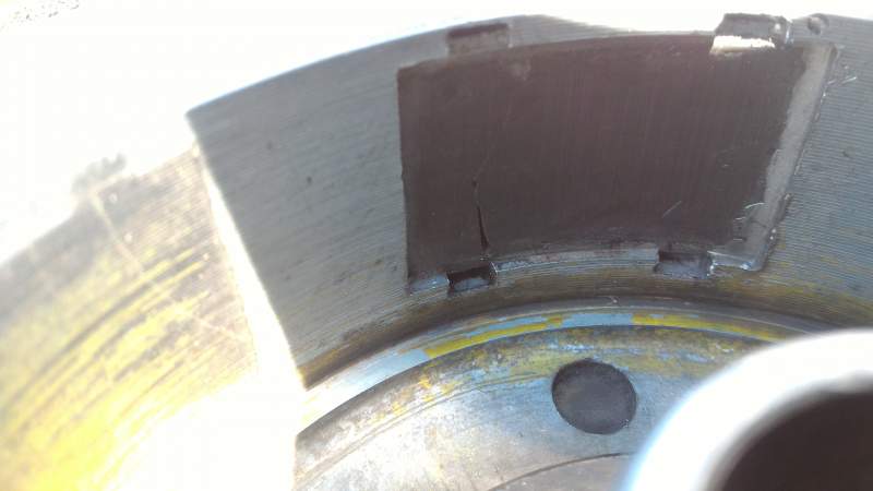

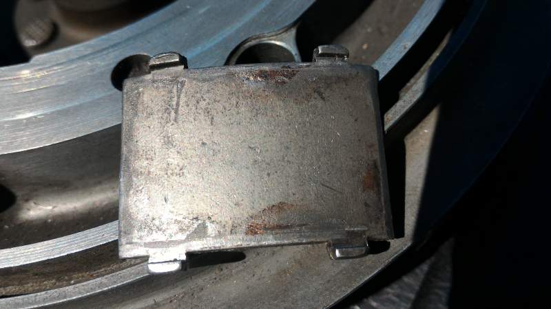

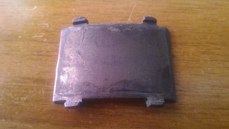

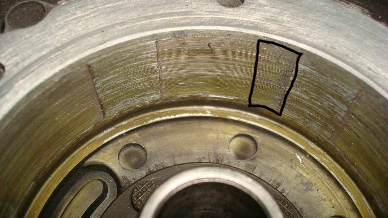

salve amici ... allora ho appena verificato e non ha proprietà magnetiche ... inoltre mi sembra che non ci sia alcun diciamo incastro che lo blocchi se non per tenerlo fermo ... non so se si può vedere dalla foto sembra ci sia come un alone e anche sulla calamita del materiale che li contornano come se fossse stato messo per diciamo "incollare" il lamierino ... e questo viene tenuto in sede da qui "piedini" nel lamierino ... che tra l'altro tanto lamierino non è perchè e molto robusto ... appena posso metto altre foto ... pensate ci possa essere qualche incollante ??? ... la calamita presenta una piccola crepa ... non mi fiderei molto a montarla cosi - - - messaggi uniti in automatico dal sistema - - - altre foto
sono riusciuto a fare una foto ... in effetti è come una copertura sulla calamita si è tolto abbastanza facilmente ... sotto chiaramente si vede la calamita ( anche crepata un po nel mio volano .. .appena posso anche foto mando per mostrare) da sotto sembra abbia qualche materiale incollante ???
si infetti io pensavo che era direttamente la calamita quella ... ed è prpr quel pezzo che si muove ... appena posso faccio un controllo sul volano ... grazie mille gentilissimo davvero
Grazie mille per i suggerimenti ... metto foto ... diciamo la parte interna del contorno se appoggio una calamita sopra si muove come se volesse uscire pero non del tutto perche l'lltro lato della calamite non esce diciamo dalla sua sede .... solo da un lato si muove ... purtroppo non ho altra foto e la foto della calamita del volano e solo come riferimento ... appna posso cerco di fare una foto pprecisa a quale lamiera ti riferisci? ...
Salve amici E' possibili effettuare la riparazione di una calamite del volano del px125e accensione elettronica?? Purtroppo non posso piu utilizzarlo cosi a minimo sfrega tantissimo e smontato ho notato una calamita non sta nella sua sede ... cioe ha n certo movimento anche se non si è staccata del tutto. Grazie mille !!

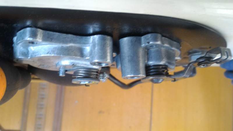

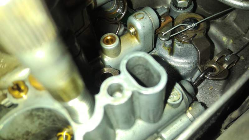

grazie per la tua risposta ... infatti ho acquistato il ricambio ma mi sembrano diversi l'attacco del tubicino che porta l'olio è piu bassa e in effetti guardando dall'interno quella zona i diversa ... il mix è su px125e se qualcuno sa indicarmi perchè questa differenza mi farebbe un grande piacere perchè ricercando su internet non riesco a trovare spiegazione ... grazie mille
Come si regola/controlla il miscelatore dei nuovi PX?
argomento ha risposto a PX86 in Officina Largeframe
Ciao a tutti aggancciandomi a questa interessantissima discussione io ho un problema di perdita olio dal coperchio miscelatore dal punto dove si trova la molla esterna ... a qualcuno è mai capitato? ecco il link della discussione che ho aperto .... grazie mille a chiunque possa aiutarmi ... http://www.vesparesources.com/13-officina-largeframe/75497-perdita-da-coperchio-pompa-olio-px poi mi chiedevoperchè questa differenza? grazie -
Salve Ho questo problema è una chiara perdita olio miscela dal coperchio pompa olio ... qualcuno aha mai avuto questo problema?

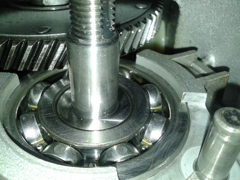

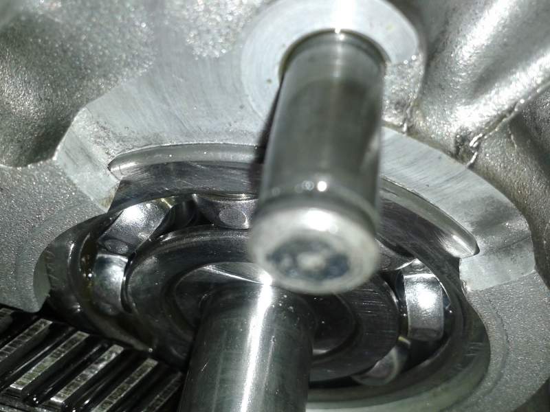

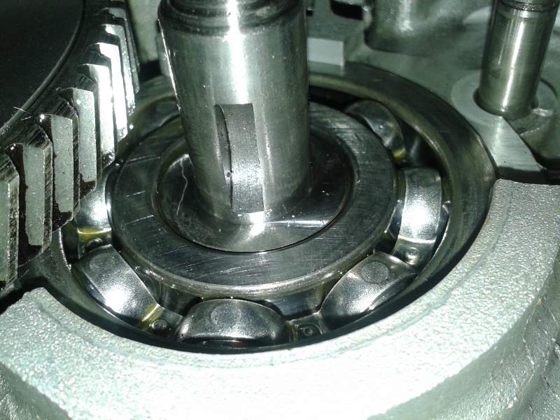

seeger sede cuscinetto albero motore lato frizione
ooookkkk ... grazie mille davvero -
ok grazie davvero ... dopo faccio le foto lato frizione e le inserisco cosi da farvele vedere ... comunque stamattina guardando effettivamente il cuscinetto appoggia sulla fusione .. ma non essendo espertissimo vorrei i vostri preziosi consigli grazieee
