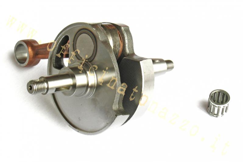

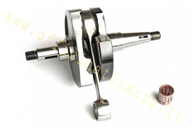

  11. A denti grossi.....cmq vado di parmakit....ho chiamato officine tonazzo e hanno il nuovo TSW con il nuovo pistone però è abbastanza caro...dai 240 euro di prima ora siamo a 317 euro...speriamo ne valga la pena!!! Per quanto riguarda l' albero ho optato per il nuovo Mazzuchelli anticipato...Dalla foto non mi sembra male...voi cosa dite???
