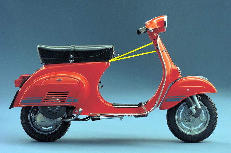

  9. i miei complimenti per il lavoro che stai facendo! però diciamocela tutta uno scooter come la Lambretta DL150 con la doppia sella non si può guardare.... perde tutto il suo spirito racing!
  10. hum... quindi mi stai dicendo che la SS90 avrebbe la stessa distanza che sto cercando di quelle che mi hai elencato... ma io non ho nessuno di quei modelli! qualcuno mi aiuta? grazie!
  11. pare che i telai di ET3 e di SS90 appunto siano gli stessi quindi mi basterebbe sapere la misura come da foto di una Vespa ET3! grazie se qualcuno mi risponderà.
