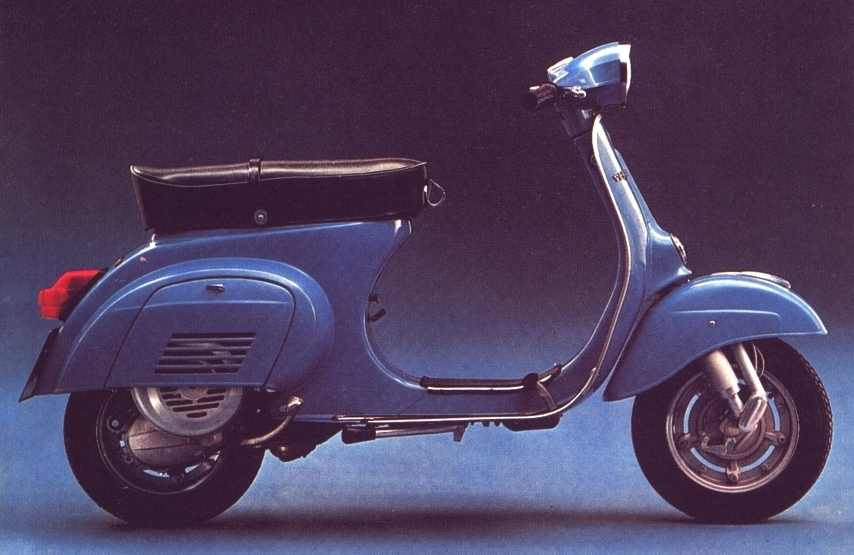

  8. originale usciva bianca,marrone metal. ,azzurro metal. e grigio metal. sia la prima che la seconda serie... ti allego l'azzurro
